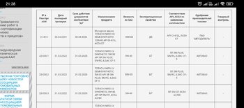

Screenshot_2023-06-14-21-28-19-362_com.yandex.browser.thumb.jpg.e9fee68b1e20a7a7f0ecd044efc2cf09.jpg
Изменено пользователем MuxauJI
MuxauJI, так не то приводили. Для Гранты допуски Б5 и Б6 (см. выше), а вы даёте табличку с допуском Б7.

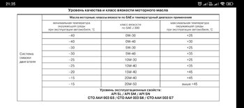

Что бы не было вопросов про СТО ААИ Б7
Вот вам актуальная рекомендация автоваза
Screenshot_2023-06-14-21-35-45-614_com.yandex.browser.thumb.jpg.f4301cecb78b4d540de54627071bb157.jpg
MuxauJI, напоминаю, что мы обсуждаем автомобиль Лада Гранта. Вот издание Руководства 2023 года: https://lada-granta.ru/pdf/2023/lada_granta_10_01_2023.pdf . На странице 161 никаких изменений по сравнению с моей книжкой 2022 года. Вероятно, ваш скрин относится к другому автомобилю.

А по поводу СТО ААИ 003, так он повторяет экологические западные стандарты. Б6 уже относится к Евро-5. Куда уж выше задирать экологическую планку для Гранты с Евро-2. А новейшие задранные экологические стандарты как раз жертвуют многими параметрами масла, от которых существенно зависит износ. Не вижу разумных оснований считать Б7 хотя бы не худшим для Гранты, чем официально указанные в инструкции Б5 и Б6. Так что мой ответ был вполне предметным.
