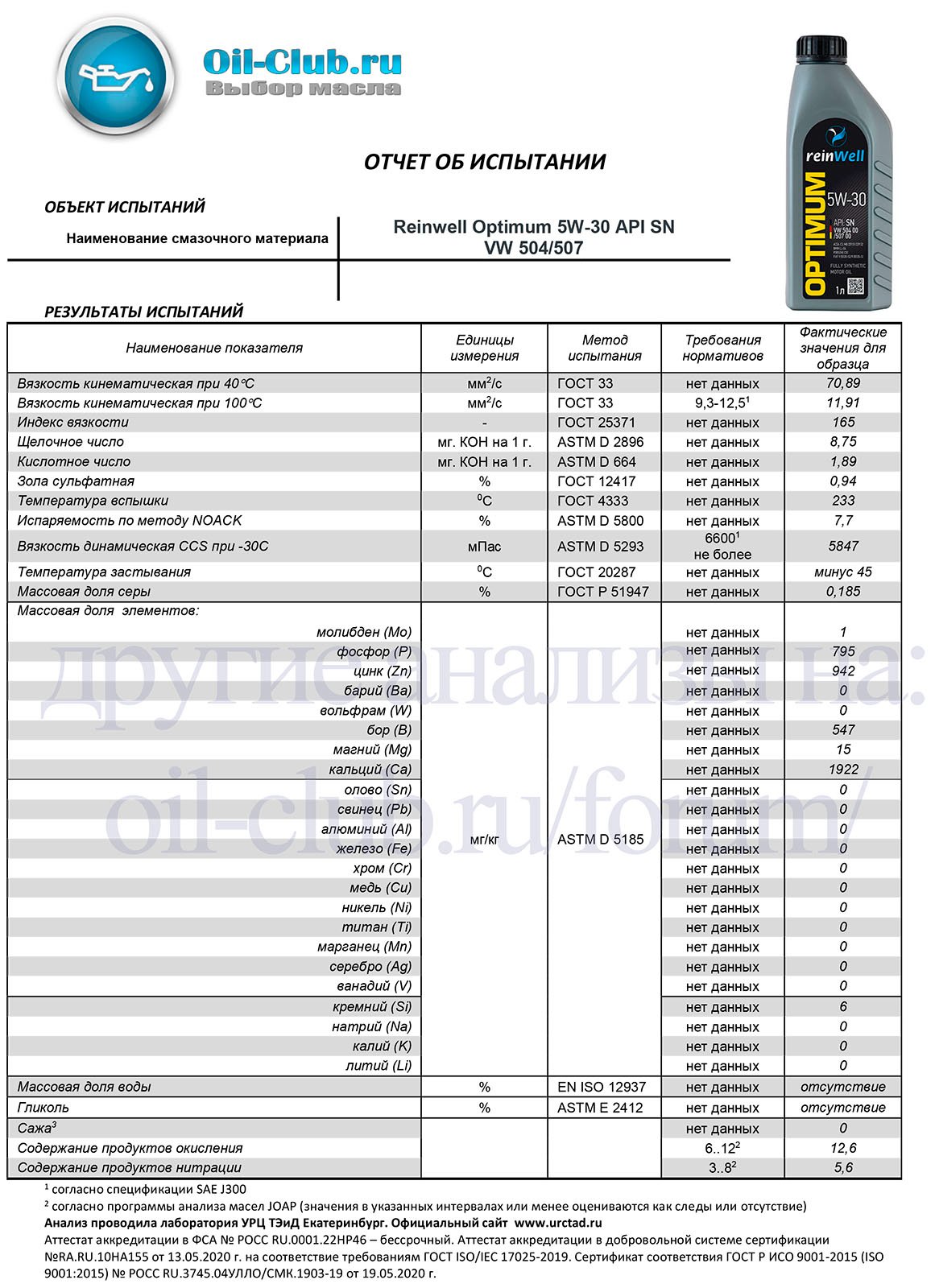

Reinwell Optimum 5W-30 API SN 504/507 свежее
дисперсантов навалено аж под 0.58 :) NOACK вспышка - шикарно. Вот только настоящий ли это Infineum P6080A. А то у меня уже мания подозрительности :D Даже зола превышена как у настоящего Infineum P6080A = 0,94%. Вопрос. Где Обнинск взял западные пакеты...

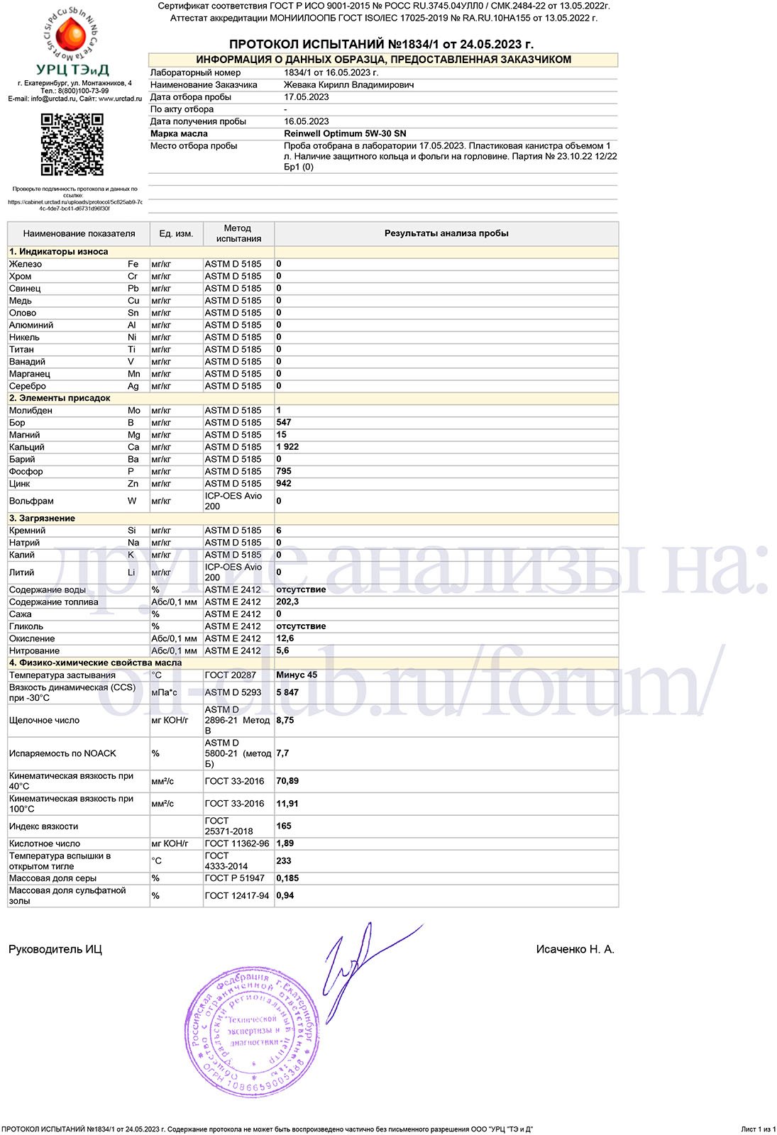

1) Масло может полноправно именоваться 5W-30
2) Вязкость при 100С = 11,91 сСт - как у многих аналогов, в пределах 11,5-12 сСт, что обеспечивает баланс защитных и энергосберегающих свойств
3) Индекс вязкости = 165 - нормальный результат для масел 5W-30; говорит о том, что масло работает в широком температурном диапазоне
4) Щелочное число = 8,75 мг КОН/г - среднее, говорит о достаточном запасе моюще-нейтрализующих свойств
5) Кислотное число = 1,89 мг КОН/г - невысокое, что обеспечивает запас для роста по мере падения TBN
6) Зольность сульфатная = 0,94% - ощутимо выше требуемых 0,8% для масел АСЕА С3, но мы регулярно видим превышение норматива у масел на данной рецептуре - вопросы тут, скорее, к Infineum, а не к непосредственному производителю
7) Температура вспышки в о.т. = 233С - хороший результат, который говорит о том, масло термостабильно при высоких t
8) Испаряемость масс NOACK = 7,7% - отличный результат для преимущественно гидрокрекингового масла (норматив МВ229.51 (<10%) выполнен с большим запасом), который говорит о том, что масло не должно сильно расходоваться в моторе на угар
9) Температура застывания = -45С - нормальный результат для масла 5W
10) Вязкость имитации холодной прокрутки CCS при -30С = 5850 мПас - норматив (< 6600 мПас) сдан
11) Содержание серы = 0,185 - серы мало, что говорит о современном пакете присадок и чистой базе
12) Противоизносные присадки на основе соединений Фосфора и Цинка. Моющие присадки на основе соединений Кальция + беззольный дисперсант на основе сукцинимида Бора
13) Окисление = 12,5 - говорит о наличии сложноэфировой (эстеровой) добавки, которая выполняет антиокислительную функцию.
Вывод: перед нами типичное масло уровня VW504/507 на пакете Infineum P6080A от отечественного производителя Sintec, которое продается под брендом Reinwell. По анализу все отлично: защитные, моющие и энергосберегающие свойства - на ожидаемо должном уровне, в т.ч. благодаря добавлению ПАО (10-20%) и эстеровой антиокислительной добавки в рамках рецептуры. Отличный NOACK, много дисперсантов, повышенные антиокислительные свойства, большой ресурс и приемлемая цена - вот сильные стороны данного масла.
