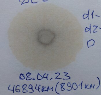

Популярное сообщение AVPREC 23 Опубликовано: 27 мая 2023 Популярное сообщение Поделиться Опубликовано: 27 мая 2023 Extreme VRS 0/5W-30 GTI (рецептура ПАО 70%, эстеры 10%) отработка на VW Tiguan 1.4 TSI после 325 м/ч Размещаю протокол испытаний отработанного моторного масла Extreme VRS 0/5w30 GTI (изготовлено июнь 2022, прежняя рецептура ПАО 70%, эстеры 10%). Авто VW Tiguan май 2019 года, двигатель бензиновый 1.4 TSI, объём заливаемого моторного масла при смене 4 литра. Общий пробег авто на момент отбора пробы 46925 км. Пробег на масле 8932 км, 325 моточасов с 19.07.2022 по 11.04.2023. Ранее в течение трёх лет авто обслуживалось у официального дилера VW, эксплуатация на оригиналльном масле VAG Special G 5w40 (гидрокрекинг). Масло Extreme использовалось впервые. Перед заменой был установлен масляный фильтр MAN (оригинальный фильтр VAG того же производителя и полностью соответствует). Отбор пробы проводился при смене масла: через сливное отверстие, в середине момента слива. Объем пробы 1 литр в пластиковую бутылку. Эксплуатация авто в основном в городе без пробок. Зимой в морозы более минус 20° авто не использую (хотя масло и 0w), просто берегу, еду на такси, но и такие морозы у нас в регионе редкость. За этот период были несколько трассовых поездок, основные по протяженности: в сентябре до Сочи туда-обратно ~ 4500 км и в январе до Москвы туда-обратно ~ 730 км, остальные периодически по ~ 180 км. Автозапуска нет. Бензин в основном 100й Газпромнефть или реже Лукойл. За период эксплуатации масла израсходовано ~ 770 литров бензина, дополнительные присадки в топливо и масло не использовались. Воздушный фильтр оригинал VAG (замена была в мае 2021, по регламенту раз в два года). Эксплуатация обороты 2000-3000 об/м, иногда до 4000 об/м при обгонах либо для периодической активации актуатора. За весь период эксплуатации проверяемого масла доливов не было, судя по щупу "ушло" примерно 100-150 мл. Отбор, составление сопроводительного листа и отправку отработки масла в лабораторию проводил я непосредственно. Оплату лаборатории за анализ по договоренности осуществлял продавец, поэтому в протоколе испытаний заказчиком указан ИП. Также размещаю фото (выполнено при дневном свете) капельной пробы масла, сделанной перед сменой и отбором масла на анализ. Если в этом разбираетесь, то можете сравнить с данными протокола испытаний. Некоторые считают это ненаучным методом, гаданием и пр. Но я считаю капельный тест, бесплатным и очень простым способом узнать о состоянии масла, определении момента замены и даже немного о состоянии двигателя. Провожу такие тесты периодически за время эксплуатации масла. Смену данного масла произвёл после наработки 325 м/ч, так как до этого использовалось обычное гидрокрекинговое. Считаю, что по данным лаборатории и капельному тесту данное масло в моих условиях и двигателе способно было ещё отходить по крайней мере 350 м/ч. Ваше мнение! P.s. После смены используется тоже самое масло Extreme vrs 0/5w30 GTI (ПАО 70%, эстеры 10%), так как было куплено на несколько замен. В целом маслом доволен. -- К сообщению прилагается: - Протокол испытаний 1843/35 от 24.05.2023 отработанного масла из моего авто (pdf файл и фото); - Фото капельной пробы; - Протокол испытаний 2158/20 от 26.07.2022 свежего масла для сравнения, партия июнь 2022 г. (источник https://www.oil-club.ru/forum/topic/72979-extreme-amg-vrs-0w5w-30-gti-2022/) Добавлено: Забыл указать, что авто без чипа. 8 Ссылка на сообщение
AVPREC 23 Опубликовано: 28 мая 2023 Автор Поделиться Опубликовано: 28 мая 2023 Nemo1980 По просьбам трудящихся ойлклуба размещаю описание по шаблону Extreme VRS 0/5w30 GTI (изготовлено июнь 2022, прежняя рецептура ПАО 70%, эстеры 10%) отработка на VW Tiguan после 8932 км, 325 м/ч Масло: Extreme VRS 0/5w30 GTI (изготовлено июнь 2022, прежняя рецептура ПАО 70%, эстеры 10%) Автомобиль: VW Tiguan май 2019 года, двигатель бензиновый 1.4 TSI Общий пробег на одометре: 46925 км к концу интервала. Пробег на масле: 8932 км Моточасы: 325 мч Средняя скорость: 27 км/ч Израсходованное топливо: ~770 л Доливки масла: доливок не было, по щупу "ушло" примерно 100-150 мл. Присутствие отложений в двигателе ДО: двигатель в основном чистый. Присутствие отложений в двигателе ПОСЛЕ: так же и осталось после. Автозапуск по времени: не использовался Наличие чип-тюнинга: нет. ГРМ: ремень. Предпусковые подогревы: нет. Период эксплуатации: с 19.07.2022 по 11.04.2023 Срок эксплуатации: почти 9 месяцев. Топливо: в основном 100й Газпромнефть или реже Лукойл. Режимы: в основном в городе без пробок. Было несколько трассовых поездок, основные по протяженности: в сентябре до Сочи туда-обратно ~ 4500 км и в январе до Москвы туда-обратно ~ 730 км, остальные периодически по ~ 180 км Фильтр масляный: MANN Фильтр воздушный: VAG (он же MANN) Марка антифриза: VAG G13 Объем заливаемого масла: 4 литра (полный объем с фильтром и сухим картером 4,5 л) Отбор масла: при смене масла, через сливное отверстие, в середине момента слива. Отбор масла проходил с горячего или холодного двигателя?: с горячего двигателя. Промывка промывочным маслом: не делаю. Присадки: нет Что было до этого масла: с 0-7069 км - заводская заливка VAG (какое именно мне не известно) 7069-37993 км - оригинальное масло VAG Special G 5w40 (в течение трёх лет авто обслуживалось у официального дилера VW) 37993 - 46925 - это анализируемое масло... 3 Ссылка на сообщение
