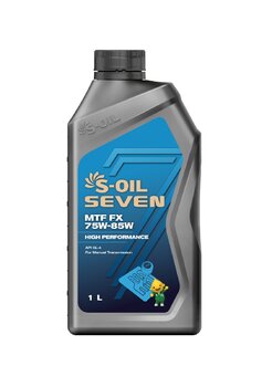

Oilmann 318 Опубликовано: 26 апреля 2023 Поделиться Опубликовано: 26 апреля 2023 22.04.2023 в 06:24, mrgoose сказал: 1) Раздаточная коробка по мануалу: GL-4, SAE 75W85, заправочный объем 2.8 литра (арт. 3717610) 2) Дифференциалы по мануалу: GL-5, SAE80, заправочный объем 1.15 л. - передний и 1.6 л. - задний (арт. MZ320282) У меня в руководстве по эксплуатации(японском) Раздатка GL-4 75W-85W ИМЕННО ТАК, с дополнительной W! Редуктора GL-5 80W или SAE 90 А вот и такое масло 1 Ссылка на сообщение
