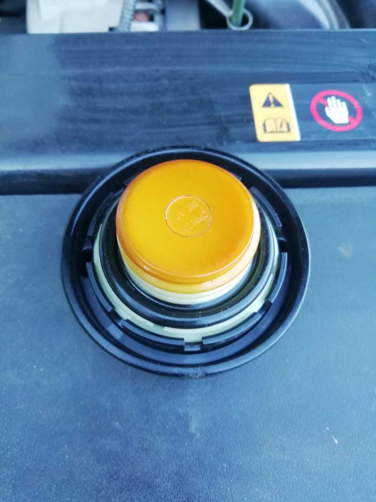

1 час назад, Роман 73 сказал:
а есть фото крышки до применения этого масла?
1 час назад, lord0478 сказал:
2 часа назад, Роман 73 сказал:
Это на каком масле Синтек произошло после 250м.ч.?
Роман 73 спасибо, а мотор у вас в подписи?
4 часа назад, Pumbaa сказал:
Я до этого в машину жены десять лет подряд заливал 3 литра масла на 8 тысяч пробега со средней скоростью дай бог 20 км/ч и в ус не дул.
И сколько за 10 лет общий пробег автомобиля?
Дмитрий_ это не произошло, а может произойти на маслах Синтек (в том числе), если перекатывать. Там человек говорит - я хочу закуситься и накатать 300м.ч. на сабже. Я ему говорю - лучше не надо
1 минуту назад, Роман 73 сказал:
Понял теперь. Думал на Синтеке так случилось, как на фотографии.
Не, я бы тоже Синтек не катал 300м.ч.
Наверное, я бы даже 250м.ч. Синтек не катал.
