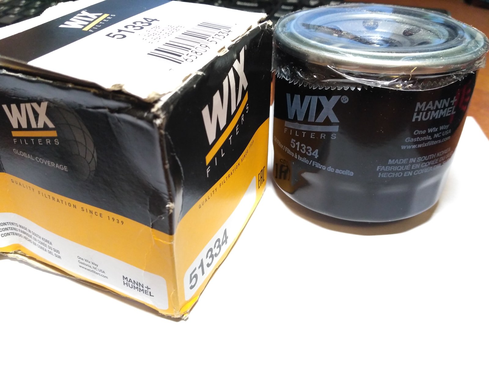

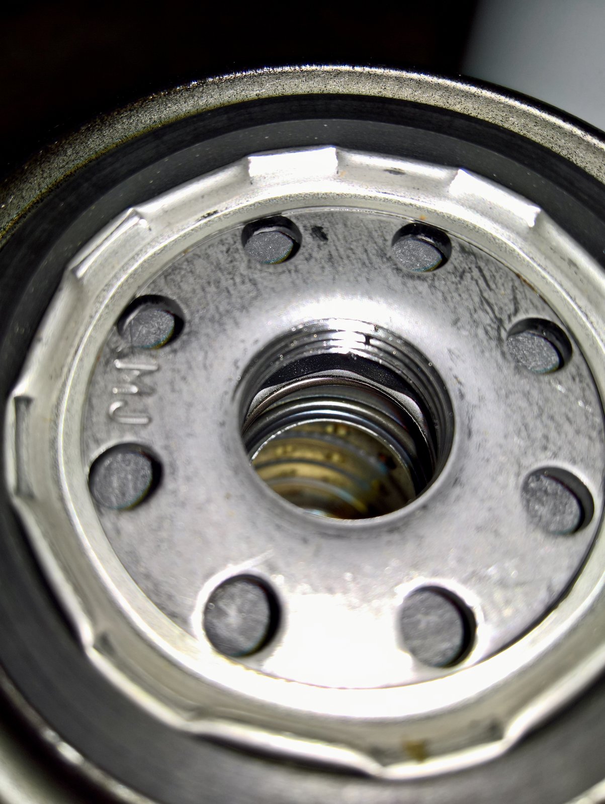

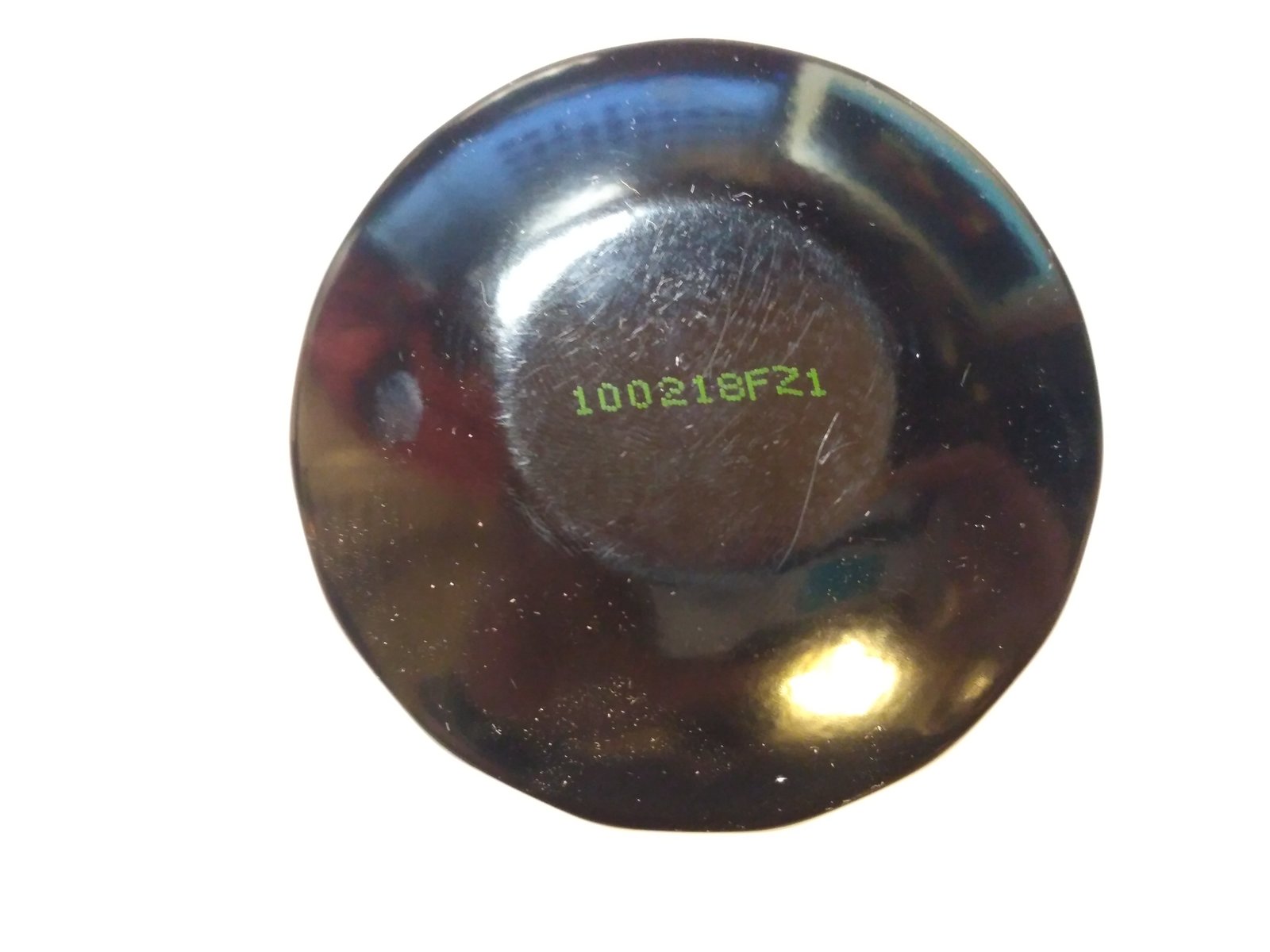

Фильтр WIX 51334 уже не тот :(
Сегодня забрал в Autopiter.ru такой:
Сдается мне что это 1 в 1 mann 811/80

15 часов назад, minus-h@yandex.ru сказал:
Прикольно, новый вид 51334, гребаная глобализация, надо раздербанить.

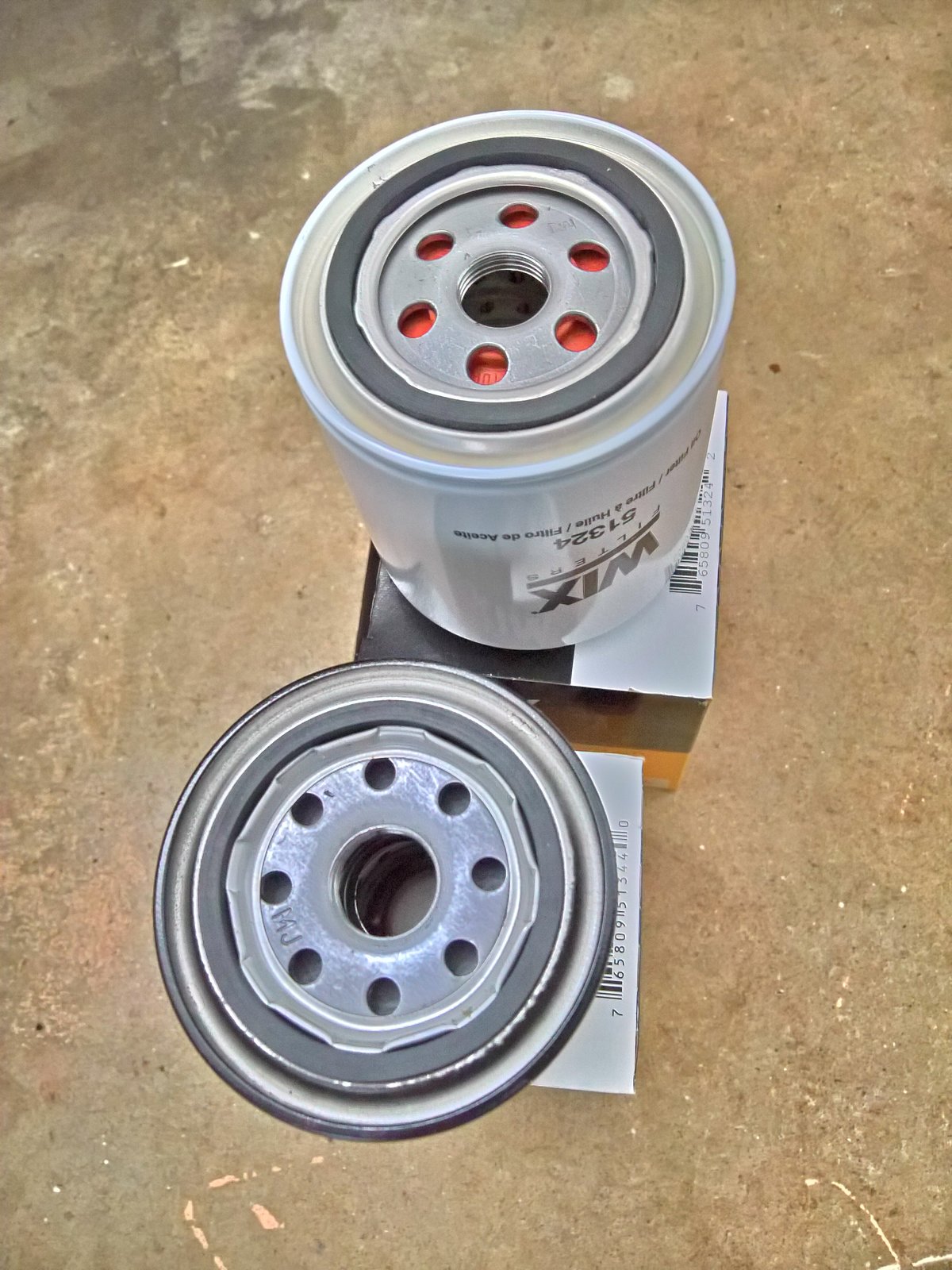

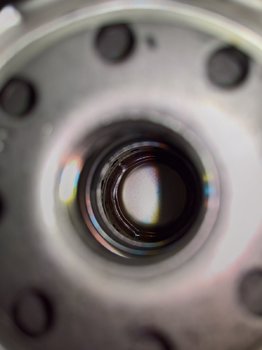

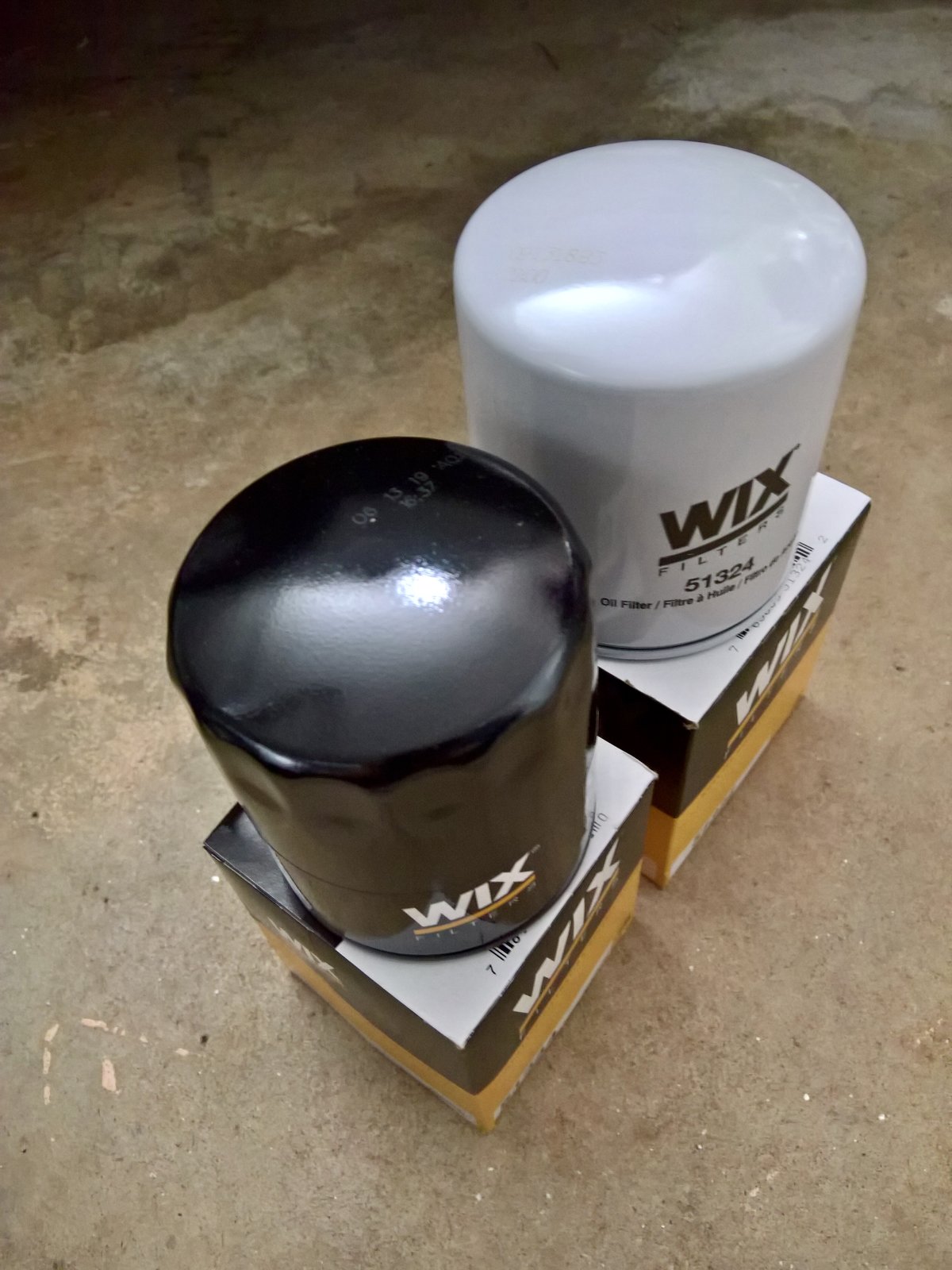

Для разнообразия купил модель 51344 для мотора G4KJ и сравнил (беглым взглядом) с 51324
Спойлер
49E772BB-9F16-4D6B-8833-F2C606BBE44F.thumb.jpeg.ffd1ac3bc82f576e7b7566478a05b08a.jpeg82134390-9C45-4C6B-BB38-70491B58956B.thumb.jpeg.85d09247a67b330023261d26daf991ac.jpeg0B022EAF-A4AE-4985-8EE7-D576A30607CE.thumb.jpeg.c41dfd09c861c59dbff013319db795d1.jpeg8A3C41DC-15E1-4BA6-B355-16E97571A8C1.thumb.jpeg.6d5d3d57bb34a52d11fbe96dcbad6f16.jpegA6733D32-6718-4CF9-B10D-A76EB9FC06D3.thumb.jpeg.33a3b01b961143c451beb19bafc63de8.jpeg414080BC-83BB-4FF2-A0B4-1379D9BF3AC1.thumb.jpeg.c141fcfd0d726ed0bfeeb87f0186bc3a.jpegFBF52806-F790-4B4E-AE17-E85C3F3976D6.thumb.jpeg.3ba4f04dfaa9103bb7628a1541737f4e.jpeg
В общем, качество 51344 модели меня разочаровало - по всей резьбе (у двух из трёх) металлическая стружка.
Принципиальная разница этих фильтров в перепускном клапане - у 51344 модели он расположен рядом с резьбой у дренажного клапана, а у 51324 модели в известном месте. Также уплотнительное кольцо у 51324 несколько шире.
Завтра еду менять масло в Соренто и выбор мой пал на модель 51324. :)
Gaffer так на нем так и написано: манн-хуммель. 3е фото сверху
4 часа назад, wlh сказал:
Да. Тех кто такие фильтры производит - по пальцам перебрать можно. :)
В 05.10.2019 в 04:20, Gaffer сказал:
  Скрыть контент
49E772BB-9F16-4D6B-8833-F2C606BBE44F.thumb.jpeg.ffd1ac3bc82f576e7b7566478a05b08a.jpeg82134390-9C45-4C6B-BB38-70491B58956B.thumb.jpeg.85d09247a67b330023261d26daf991ac.jpeg0B022EAF-A4AE-4985-8EE7-D576A30607CE.thumb.jpeg.c41dfd09c861c59dbff013319db795d1.jpegimageproxy.php?img=&key=6d35b5896e5aa5a98A3C41DC-15E1-4BA6-B355-16E97571A8C1.thumb.jpeg.6d5d3d57bb34a52d11fbe96dcbad6f16.jpegimageproxy.php?img=&key=6d35b5896e5aa5a9A6733D32-6718-4CF9-B10D-A76EB9FC06D3.thumb.jpeg.33a3b01b961143c451beb19bafc63de8.jpeg414080BC-83BB-4FF2-A0B4-1379D9BF3AC1.thumb.jpeg.c141fcfd0d726ed0bfeeb87f0186bc3a.jpegFBF52806-F790-4B4E-AE17-E85C3F3976D6.thumb.jpeg.3ba4f04dfaa9103bb7628a1541737f4e.jpeg
А где покупались данные фильтры? Хотел купить именно такой 51344 с верхним перепускным клапаном, а в 2 магазинах подсунули  манн-хуммель. (см фото выше)
Я так понимаю  51324, 51334, 51344  - совместимы?

Да, эти три фильтра взаимозаменяемые. По классификации Vic эти Wix соотносятся так:
• 51334 - это C-307;
• 51344 - это C-805;
• 51324 - это вроде C-302 (у Mahle OC 138).

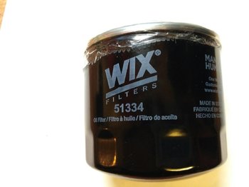

 НЕ знаю что там у Вас, забрал 51334, на коробке тоже МАНН,  а на фильтре МАДА ИН ЮСА.....  Как то так.........

хрень выходит , как я понял теперь  51334   в дизайне от MANN ?
5 часов назад, 2112 сказал:
А чем отличается  51334XP,  от  51334 ?
*XP - синтетический ФЭ. WIX 51334 - полусинтетика.
