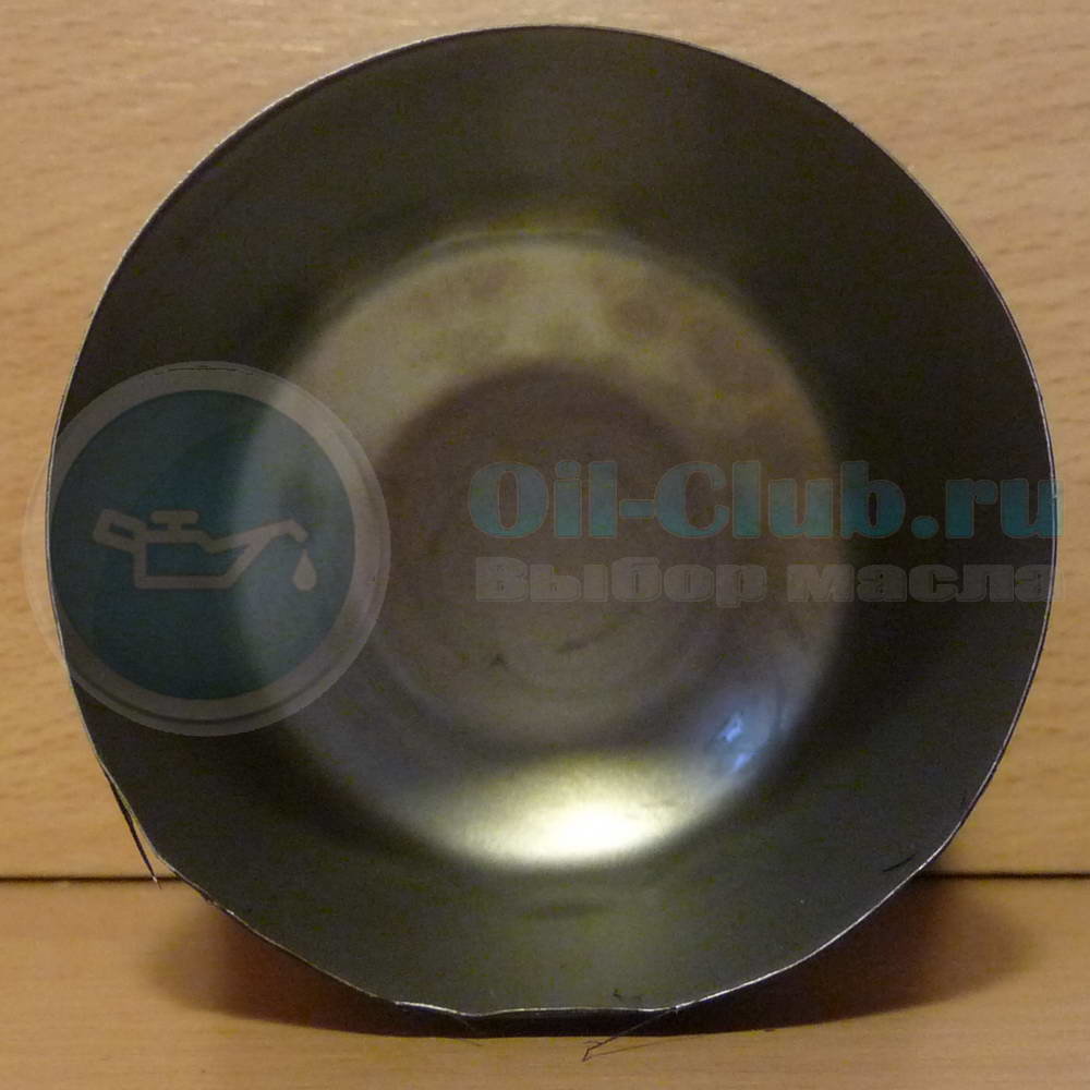

У американской и канадской общественности были вопросы к фильтрам Wix с металлическими сердечниками, оснащенными такими отверстиями в виде "жалюзи". Встречались фильтра с недостаточно "пробитыми".
Было б интересно поизучать это расслоение шторы: брак или технология!?
