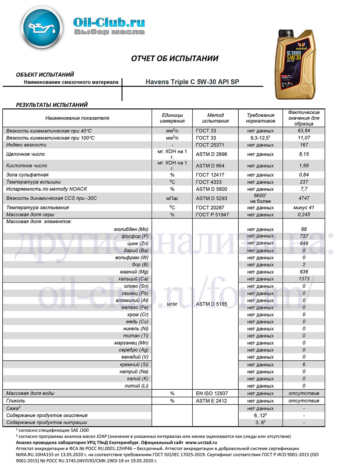

Havens Triple C 5W-30 API SP свежее за анализ спасибо официальному представителю Havens.
Анализ проводил официальный представитель.
Havens Triple C 5W-30 API SP (VOA BASE) копия.jpgHavens Triple C 5W-30 API SP URC копия.jpgHavens Triple C 5W-30 API SP photo.jpg
Масло заявлено как: API SP и RC; API SN и RC; API SN Plus и RC; API SN/CF; ILSAC GF-5; ILSAC GF-6A; GM dexos1™ Gen 2; ACEA A1/B1.

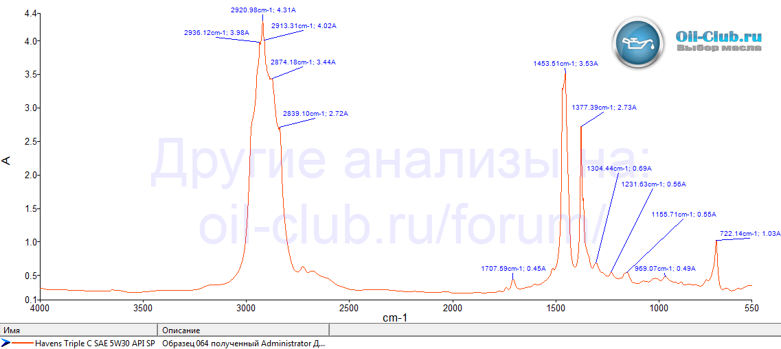

HTC5W30SP1    Havens Triple C SAE 5W30 API SP ILSAC GF-6A 1L
HTC5W30SP208    Havens Triple C SAE 5W30 API SP ILSAC GF-6A 208L
HTC5W30SP5    Havens Triple C SAE 5W30 API SP ILSAC GF-6A 5L

Тоже не нашел такого пакета присадок API SP ILSAC GF-6. Если ошибаюсь поправьте.
Link to post
Много дисперсантов., ни как у тех которые на китайских пакетах:)
Link to post
вот это и напрягает, может оказаться так что это какой-нибудь новый пакет присадок. У всех Dexos1 Gen2 столько же дисперсантов. Загадка.
Link to post

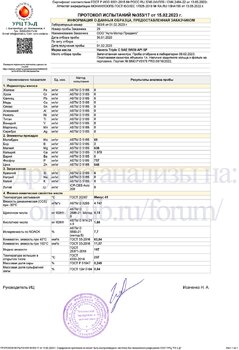

На официальном сайте производителя размещен лабораторный анализ данного масла, только от другой лаборатории.
По-моему, очень даже ничего маслице.
Triple-C-5W_30-PV6125.pdf
Link to post
