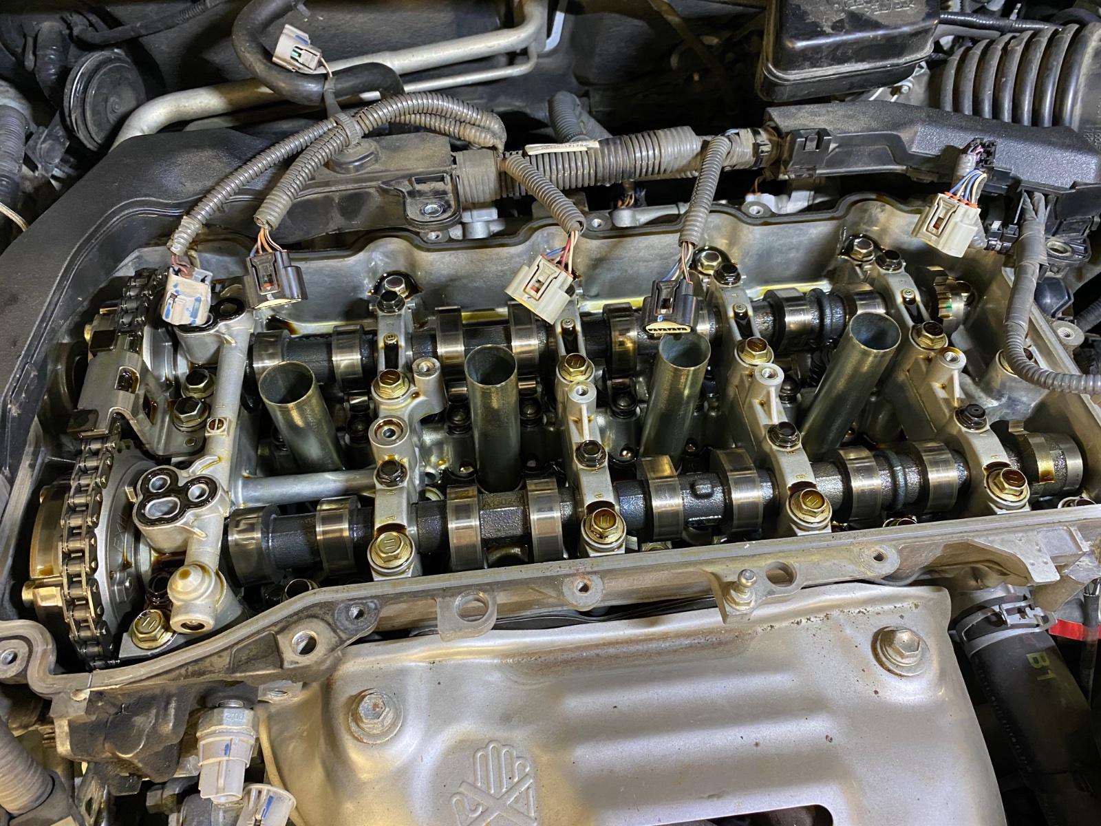

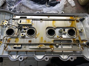

менял прокладку, мотор очень чистый

Почему нет? Если интервалы смены заблаговременные, масло нормального бренда. Так и будет. Никаких чудес в этом. :) За "бензин в трубу" только за эти 300 тыс км отдали целое состояние и мотор туповатый получили. А так можно. Хоть 15w40 :)
