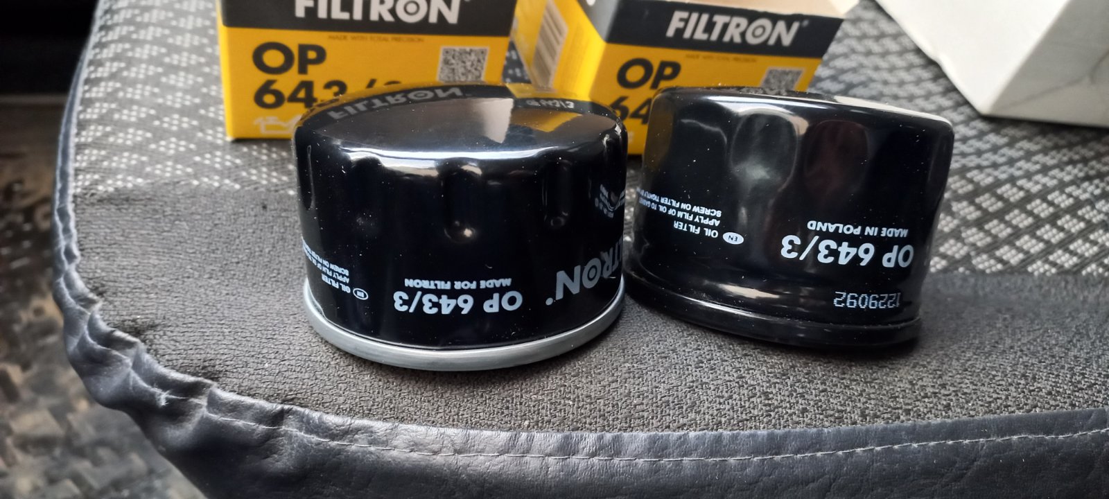

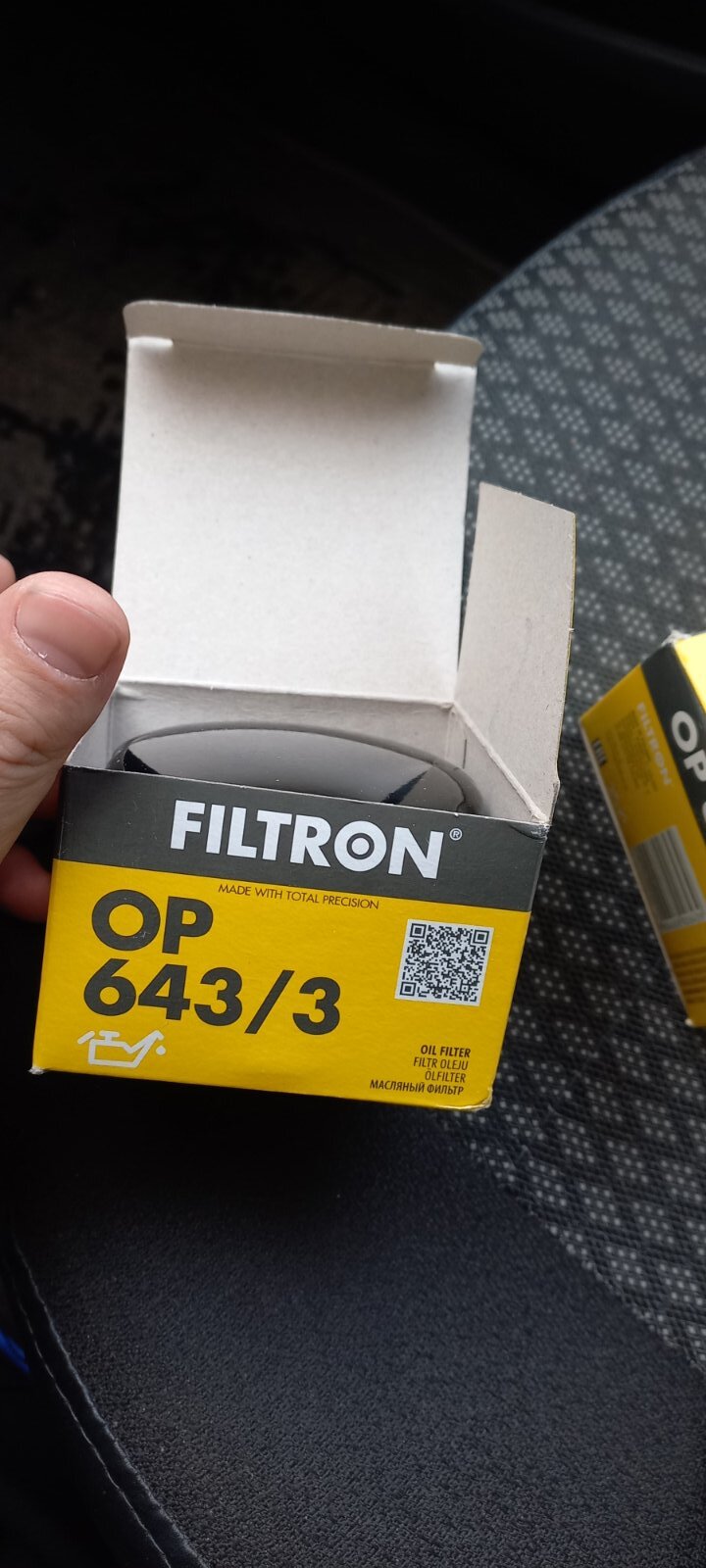

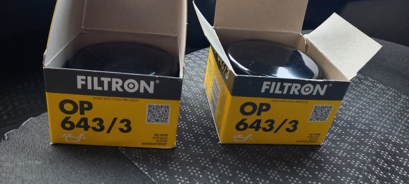

Приветствую всех. Заказал два фильтра , фильтрон масляных на Рено сандеро 2 , к 4м двигатель, пришли в одной упаковке , два разных , хотя на них номера одинаково написано, два разных по высоте , разные клапана у одного белый силикон у другого резина  , разное количество отверстий , какой из них оригинал ? Как определить что делать . какой ставить из них, а может оба оригинальные только разное производство .
Иван 1307 Оба оригиналы. Просто тот, что с 4мя отверстиями произведен на мощностях Манн из Боснии-Герцоговины, а другой - польский.
Иван 1307 где 6 дырок точно орига и ключ там на 14 граней:D,сколько с фильтроном работаю ни разу не видел фильтра который слева на 12 граней и четыре дырки как у мана:yes:

Иван 1307 всегда обарщай внимание на перфорацию втулки, она д.б. такая

Оба норм. Какой больше по нраву, того первым и ставь.

Понял , а то я собрался возврат делать, а понаписали в драйве что я бы не ставил , чревато может все закончиться , и так далее . который с 4 отверстиями у него снизу клапан другой стоит .

Heт. У поддельных мф она выглядит как правило так:
Дешёвая ширпотребская втулка. Ее конечно можно встретить и на норм  фильтрах, просто у масляных фильтров топовых производителей она не используется.
