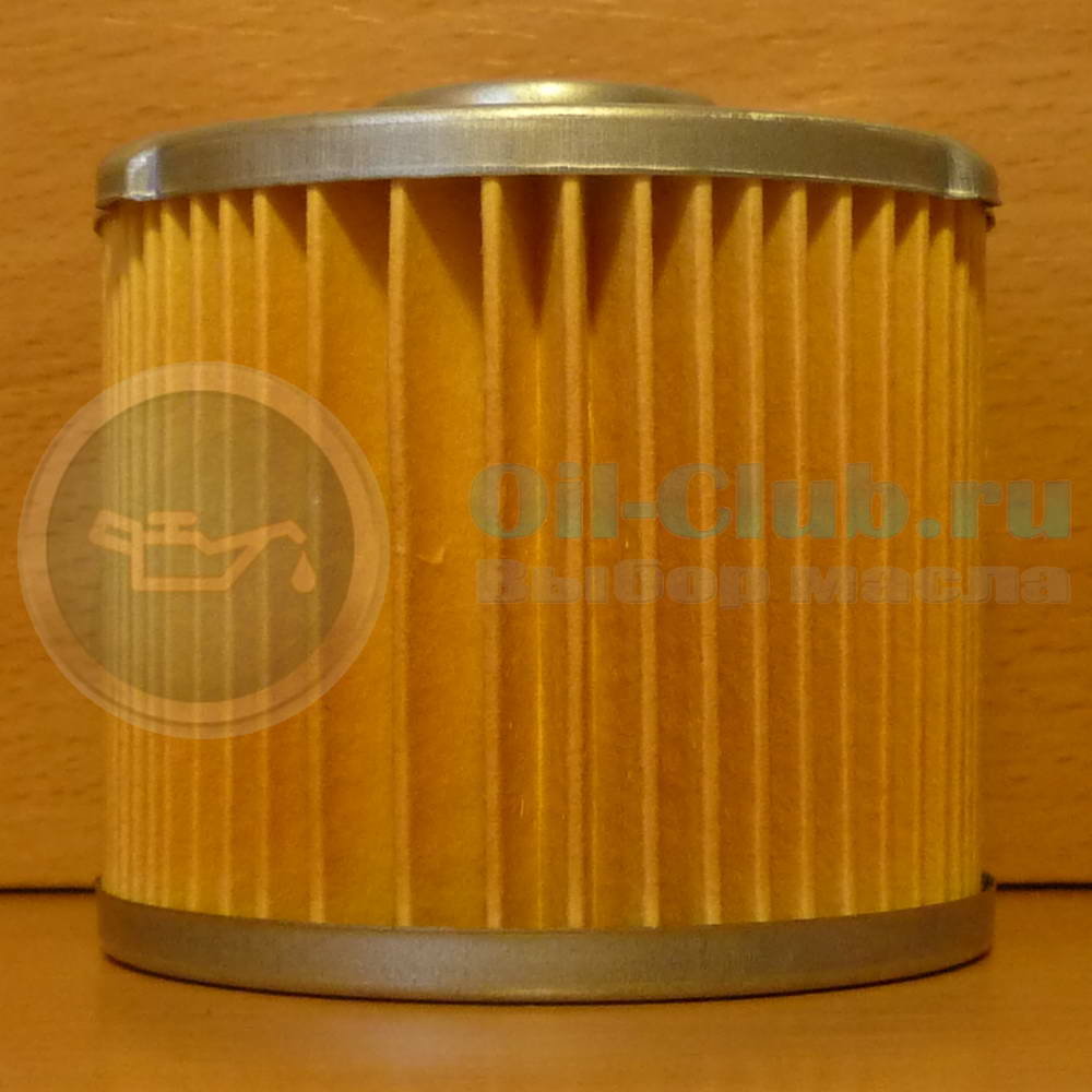

Приведу результаты собственного эксперимента: на 50 см3 хонда дио ср стоит достаточно большой короб фильтрующего элемента, я вырезал из картона шаблон фильтрующего элемента и из кишков войлочного воздушного автомобильного фильтра вырезал по этому шаблону новый фильтрующий элемент, примерной площадью порядке 15-20 см2, прокатился, в максимальной скорости не потерял (замерял гсм навигашкой))), далее у вырезал из того же материала мембрану и натянул ее с хомутом на раструб карбюратора, там площадь получилась в районе 4-5 см2, так в этом варианте мотор скутера даже на подножке не мог выйти на максимальные обороты-слишком велико аэродинамическое сопротивления фильтра из того же материала, но втрое меньшей площади.
Мораль: если в автофильтре бумага/войлок способен фильтровать слишком маленькие частицы, то для нивелирования его сопротивления нужно существенно увеличивать площадь фильтрующего элемента)) но как его разместить внутри практически стандартных габаритов?!

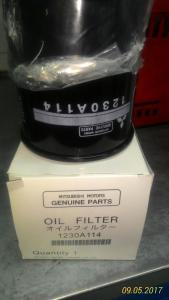

Все оригинальные фильтра митсубиши (и бонусом два фордовских) не продуваются. Абсолютно.
Все три (видимо как и все остальные) оригинальные фильтра митсубиши  принадлежат фирме  TOKYO ROKI.

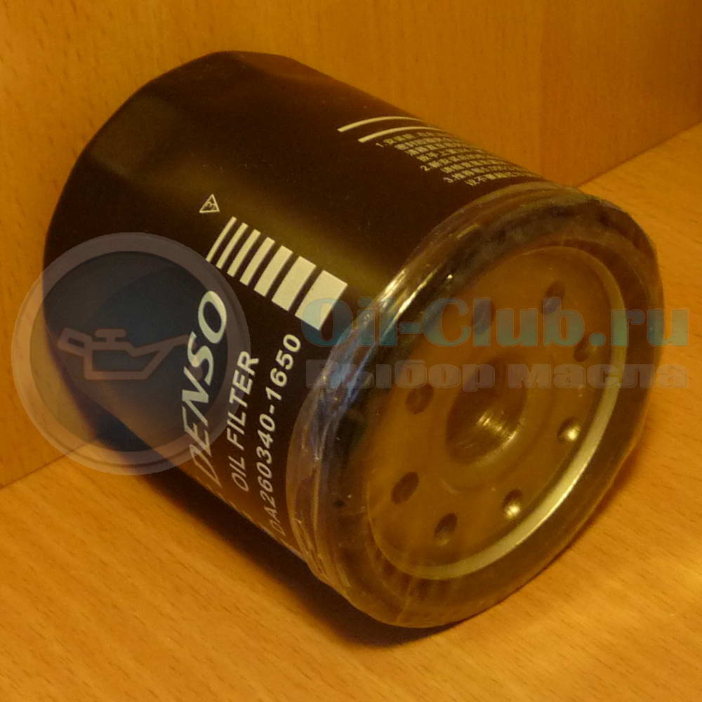

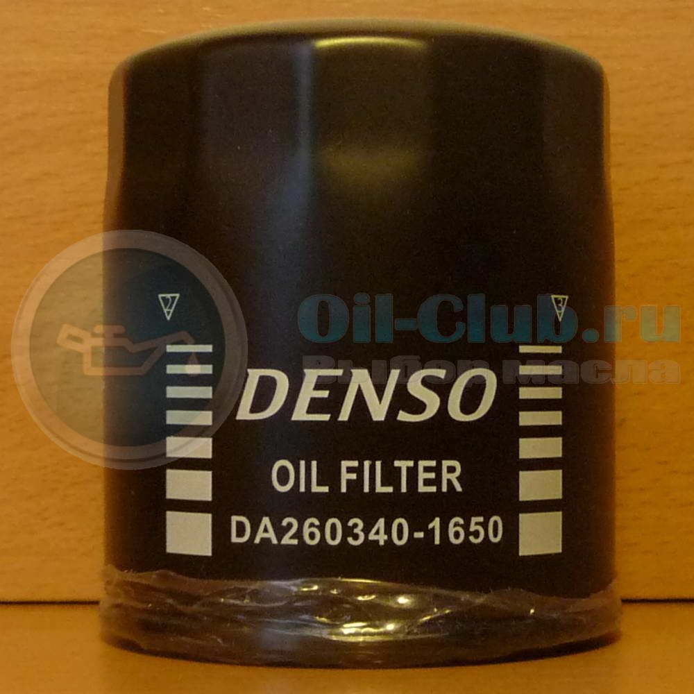

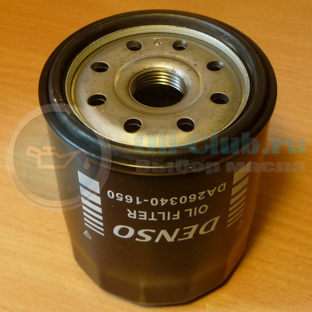

DENSO DA260340-1650
За спонсирование спасибо Maxxixx .
Кстати подсунули вместо 260340-0520(не  сразу понял , что номер другой.)
Цена на момент заказа 350 руб.

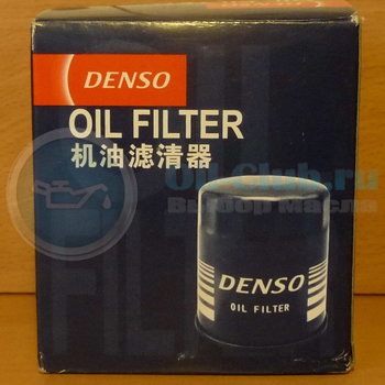

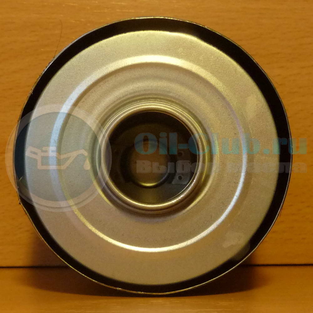

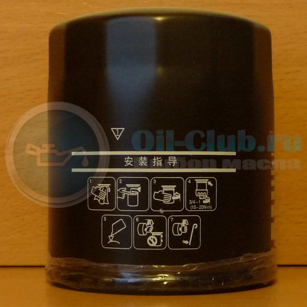

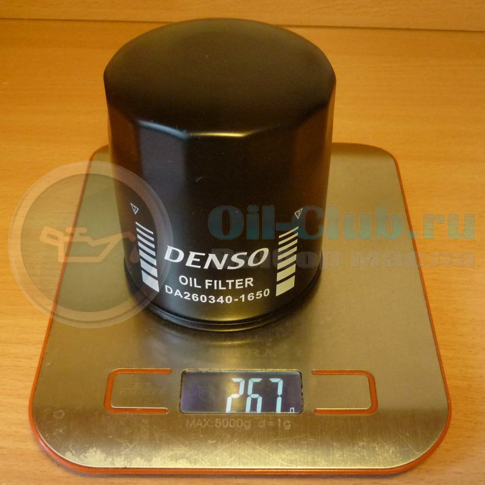

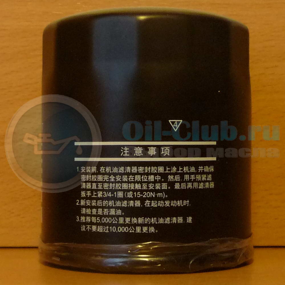

Коробка своеобразная, вся пестрит иероглифами.Но made in нету сноски.
Есть описание установки, намек на 5000 км(?) замена, и так же на 10000 км(?), наверное в зависимости от условий эксплуатации.
P1260028.thumb.JPG.dbae7ea2c6ee4a16d94b16c76e31bfc8.JPGP1260029.thumb.JPG.ee9f8199cbde2154a8fcc50c5e69d4f4.JPGP1260030.thumb.JPG.0fe06c750518c041ff2ab1bec782c4d2.JPGP1260031.thumb.JPG.ae48c88b63a6a88466c258df772f6455.JPGP1260033.thumb.JPG.886276cdc8ff596c82eb02ea7138fdcf.JPG
Сверху какой то защитный стикер от denso , что ль.
Фильтр в черном цвете, с хорошим четким принтом, номер ,пиктограммки, инструкция на иероглифах, но made in, опять нету.

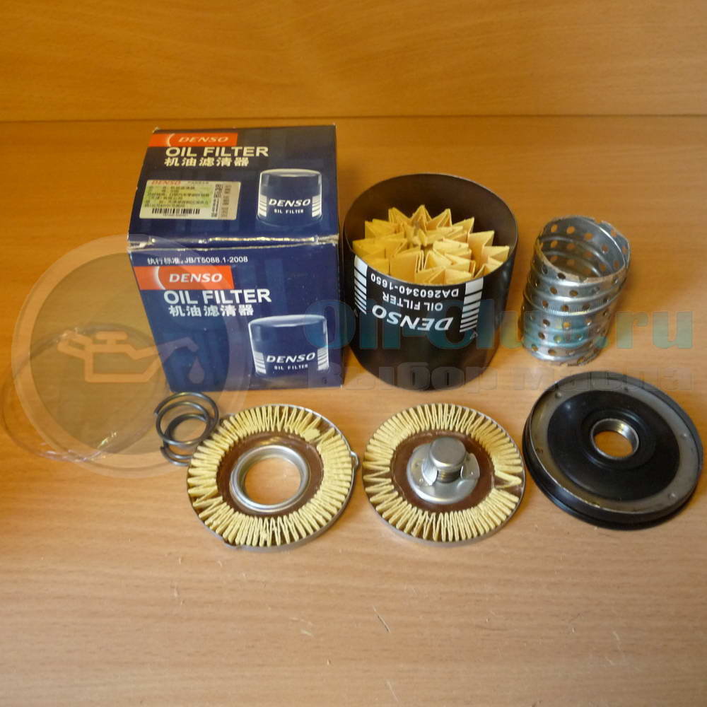

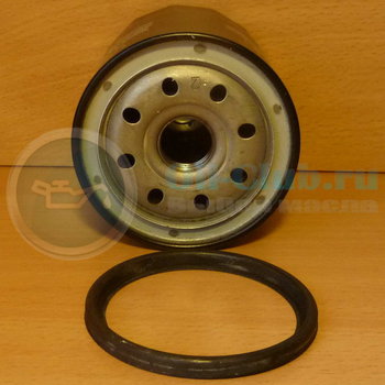

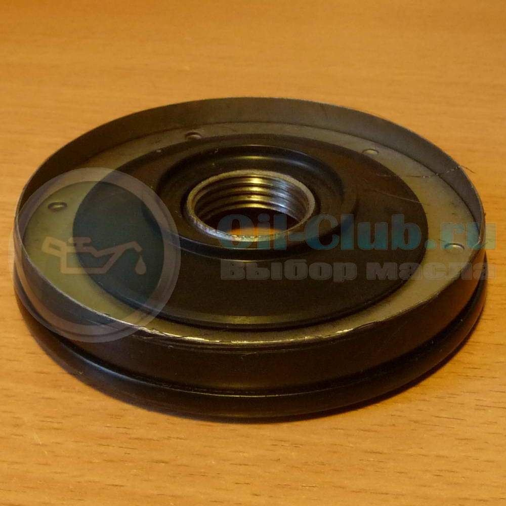

P1260034.thumb.JPG.94b6f0ea81dbc76b3a8ab242672ed66f.JPGP1260035.thumb.JPG.7cef51ca57bfcf5539b76ce2c71929a6.JPGP1260036.thumb.JPG.9f4189e29f4445e483bfaaeb67f3d946.JPG
Фильтр прикрыт пленкой.
Резьба хорошая, но есть крупинки мусора.
Прокладка округлого сечения с буртиком, на своем месте прокручивается, жесткая.

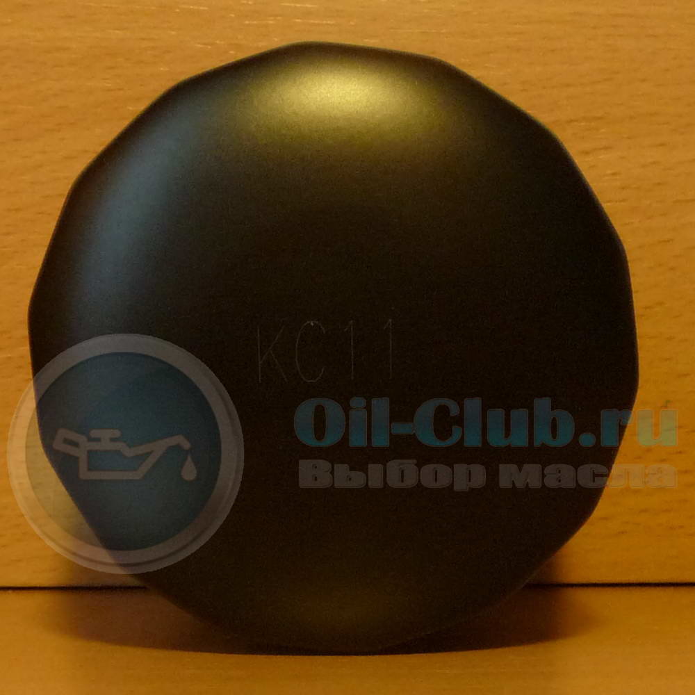

Если это дата изготовления. то нужен хороший шифровальщик.

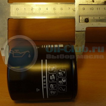

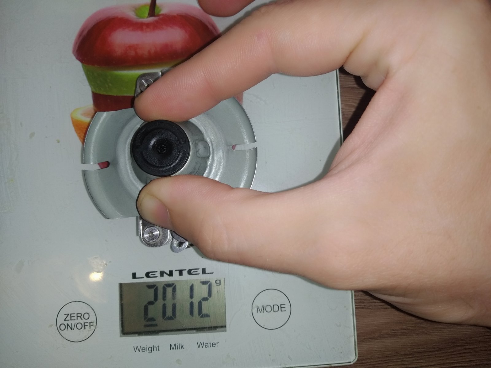

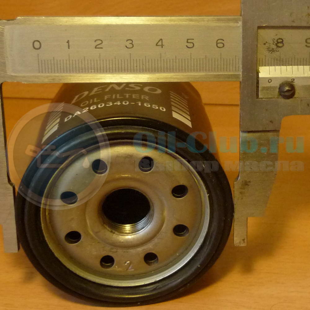

Габариты, вес.
P1260041.thumb.JPG.60e5e3f49382adc4b0ad4f104e0dcc9a.JPGP1260042.thumb.JPG.e1a9d3ddaaac9ce2744a508a6dcf2f36.JPGP1260043.thumb.JPG.a62f9073f4dc07e295cc107d00357623.JPG

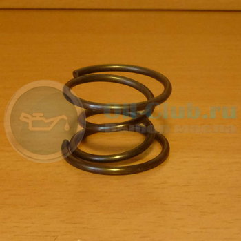

Занимаемое место катушкой в корпусе, хорошее.
Пружина средняя по жесткости, витки укладываются внутрь, малость, но все таки место выигрывается.

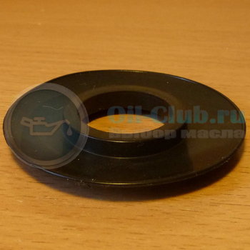

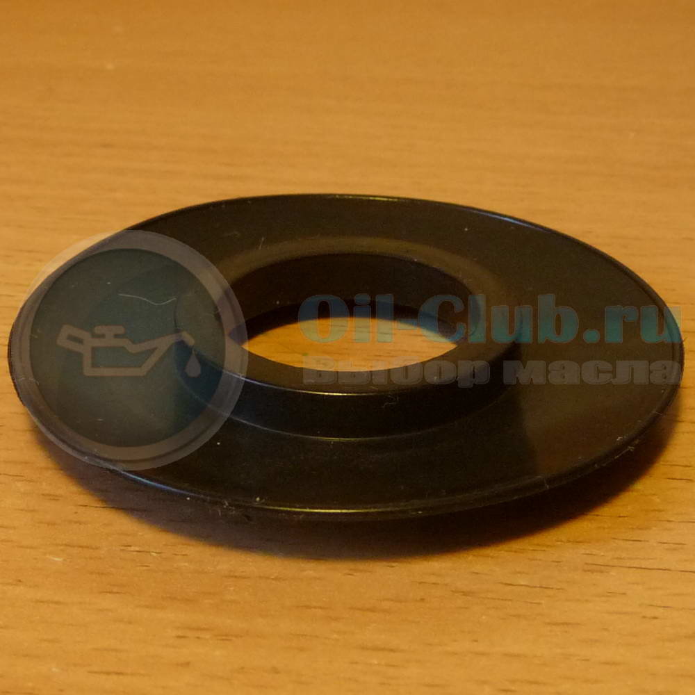

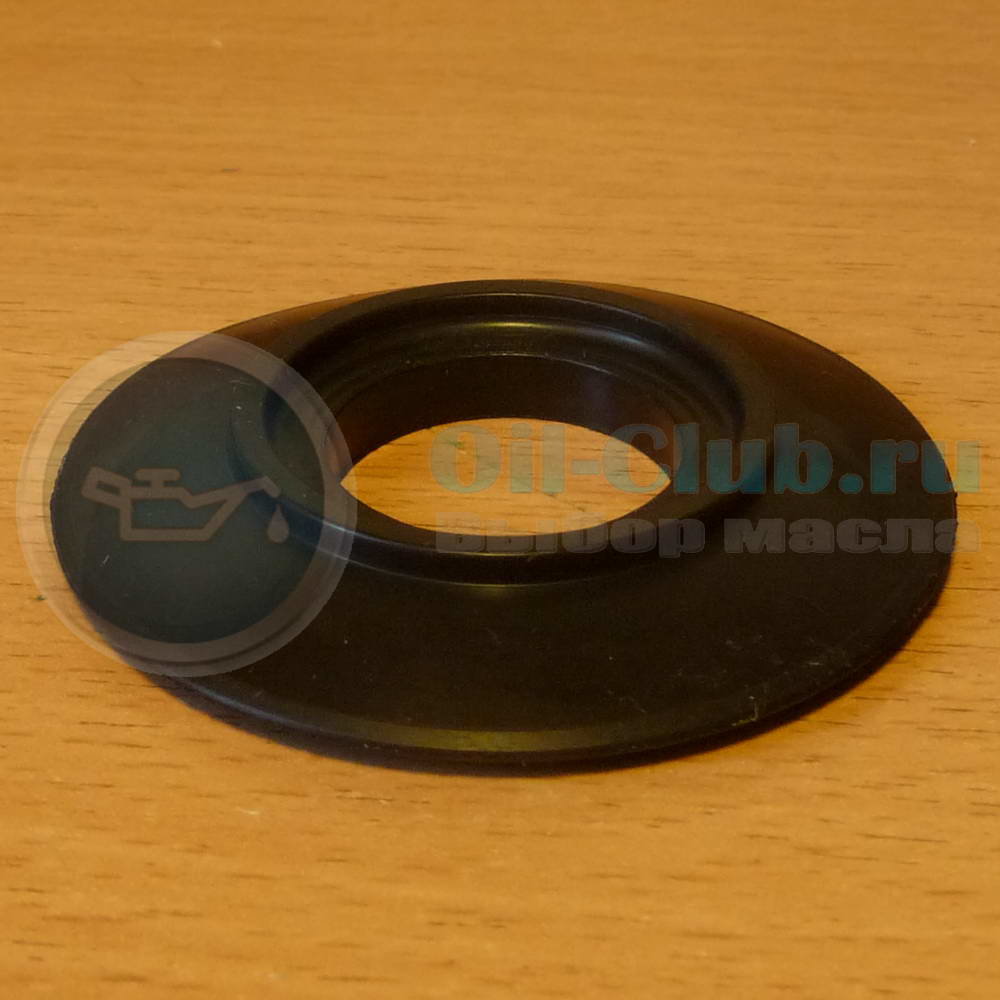

Противодренажный не понравился, толстый, резиновый, совершенно не восстанавливает форму, вялый, на продув фильтр пропускал воздух.

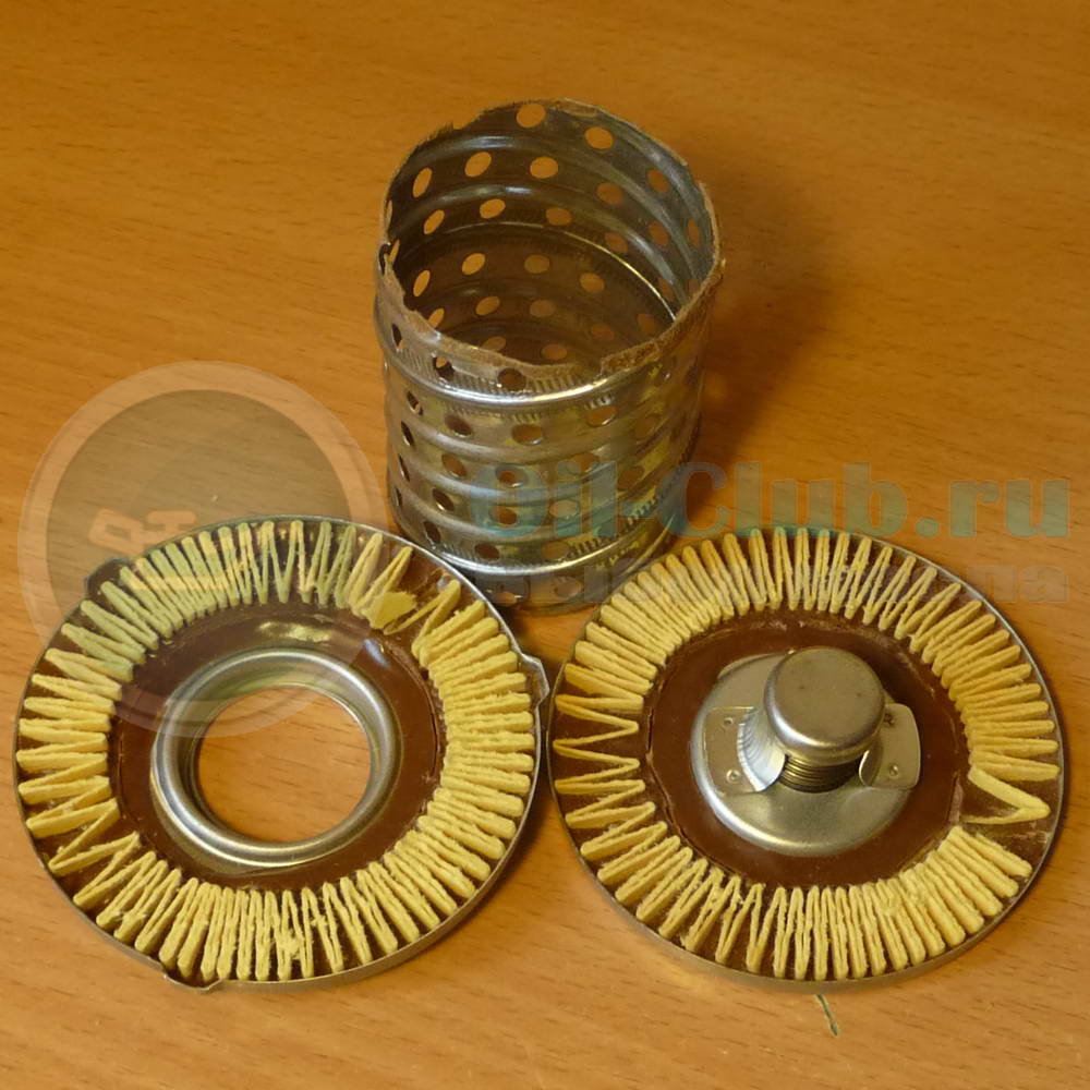

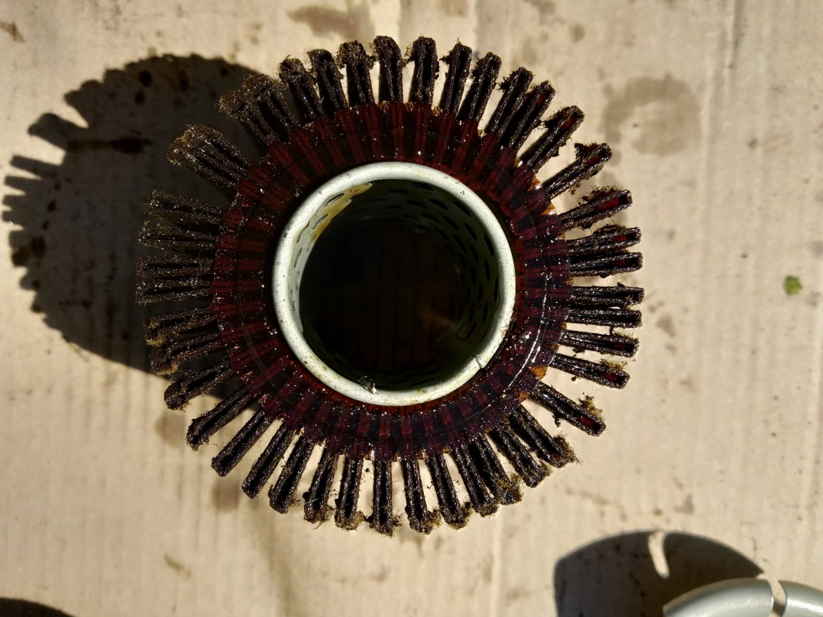

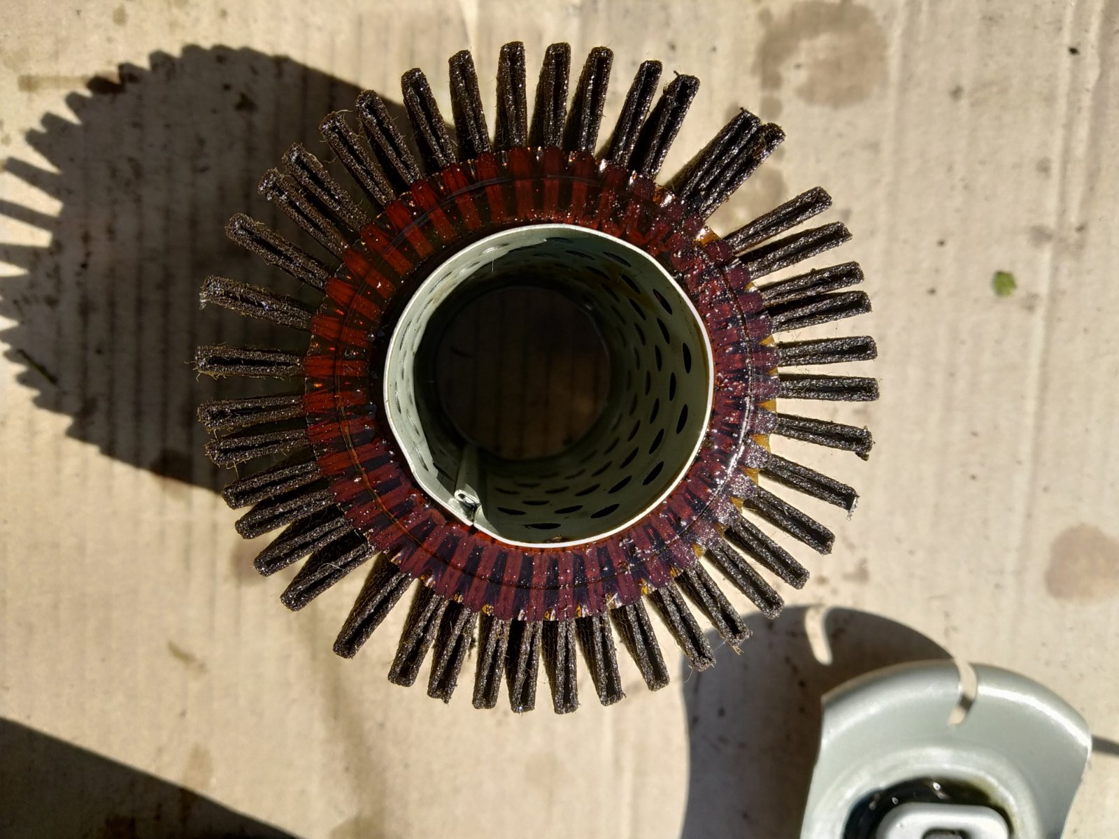

P1260046.thumb.JPG.1245619f36ab1993873721f6e55657d9.JPGP1260047.thumb.JPG.6dc441ceaf2153d15f44a2b7ea09a5fb.JPGP1260048.thumb.JPG.ad516483c21a7a268f8d9c5760c9e30d.JPGP1260049.thumb.JPG.e4ea15f2cd5384ab63da061713e82b70.JPG
Катушка нормальная, фэ уложен не равномерно, можно было и почаще уложить.
Клея поддтеков нет.

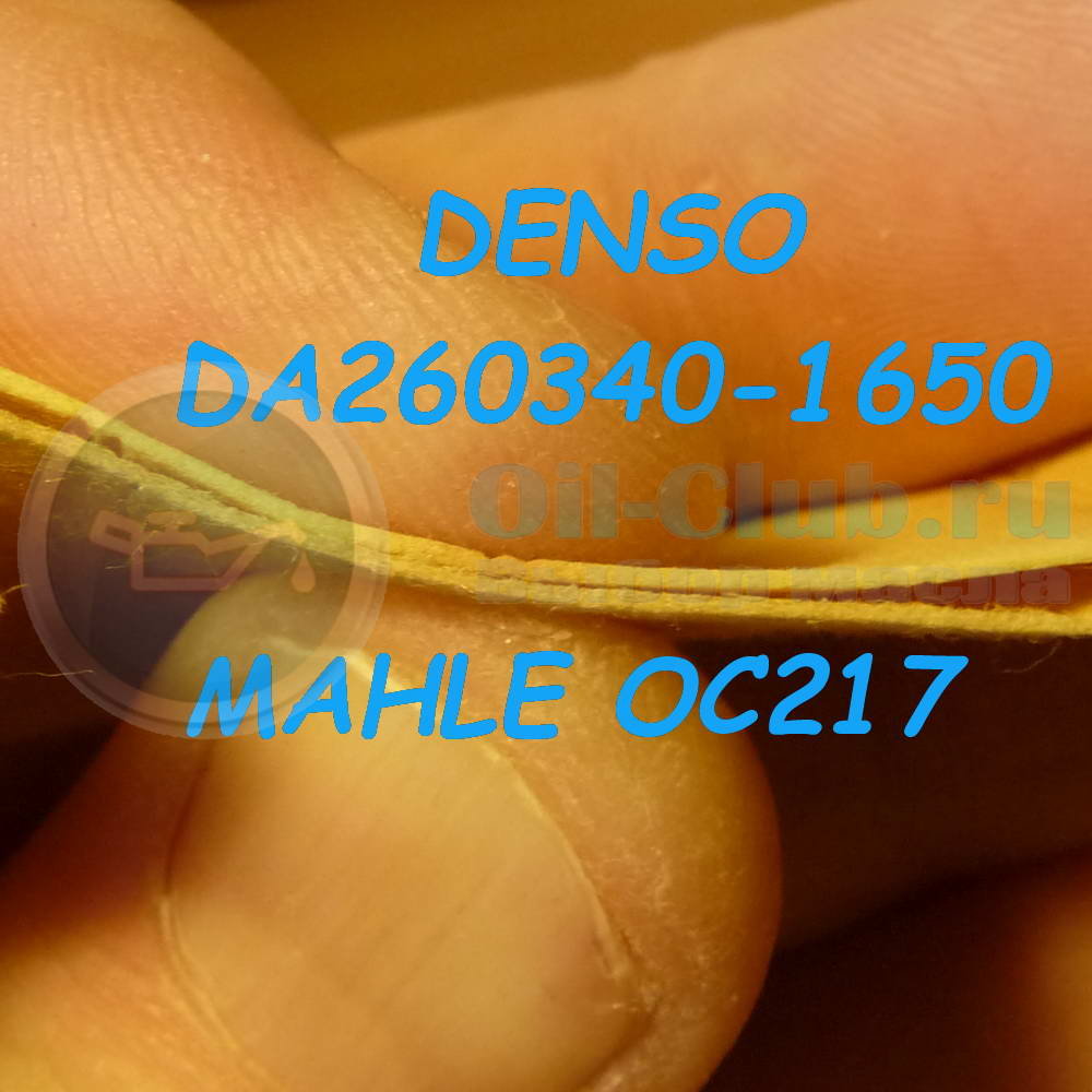

И впервые попался фильтр у которого фэ мягкий, порвался при давлении пальцами.
P1260050.thumb.JPG.f13c43a0abae4447a9f078127b09e9fe.JPGP1260051.thumb.JPG.73878ece1aa8ca87753f772837d721e4.JPG
Косвенное значение плотности фэ.
А вот перепускной порадовал, точностью работы- у меня получилось давление открытия 1 bar.
Сам клапан пластиковый.

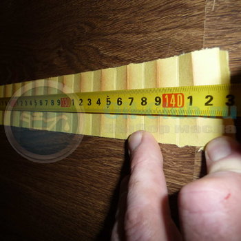

Площадь шторы получается 766 см2 , по мне так среднее значение для таких габаритов фильтра.

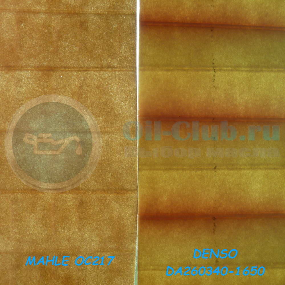

P1260054.thumb.JPG.1f2767315f2cbcb72dab7e1f28e574e3.JPGP1260056.thumb.JPG.ce8b1d06ebc69da2926775b3cbe88f0a.JPG

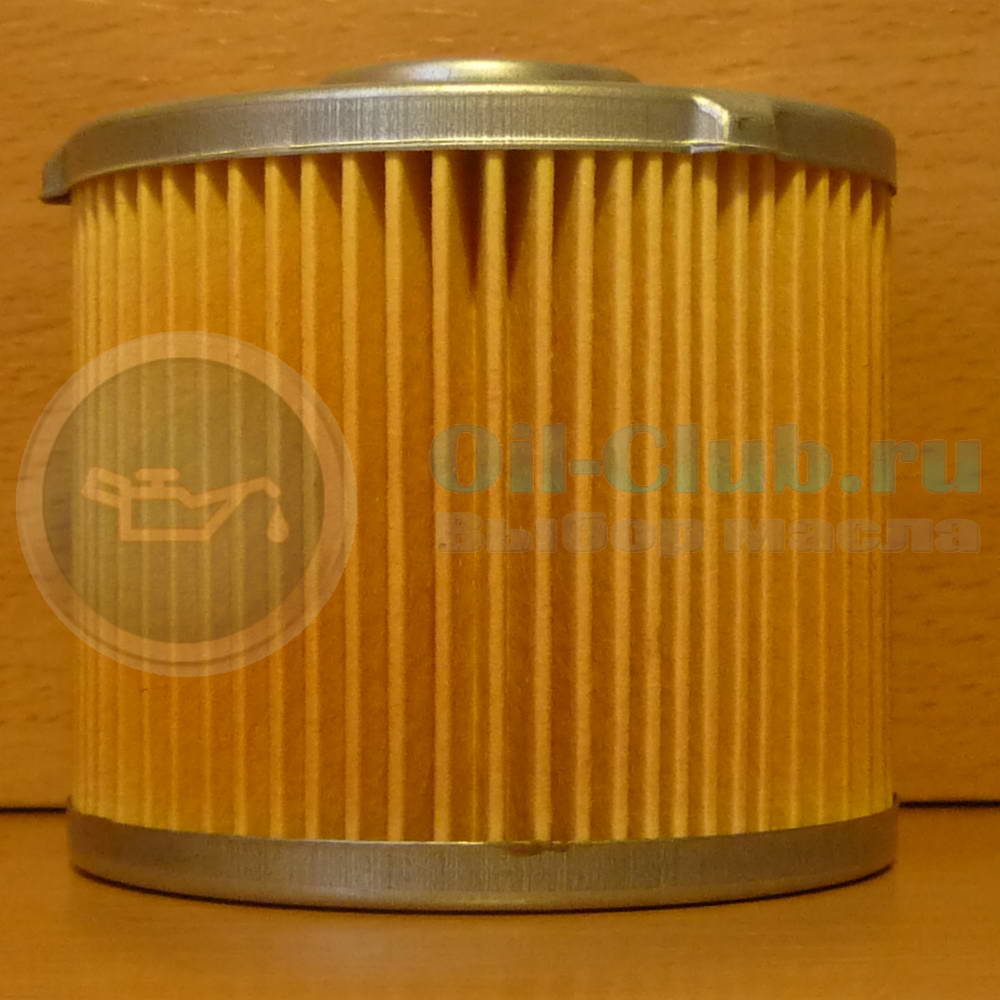

Проклейка торцов складочек шторы, хорошая, клея не много, но заметно, частота укладки шторы, можно было и чаще уложить.
По толщине, сопоставим с mahle.
А вот на просвет у denso более равномерный по плотности фэ что ль.
В целом фильтр таких денег не стоит, за те же деньги можно более именитый бренд взять.
Но каждый я думаю сам решает,  придраться пожалуй можно только к противодренажному клапану.
И посмотреть на отработанный фильтр, уж больно мягкий ФЭ.
Изменено пользователем Ermito
Ermito поддержу, фильтр вообще не ок, и совершенно не стоит этих денег. 150 р. ему красная цена, но и за эту сумму есть из дешмано-аналогов что получше.

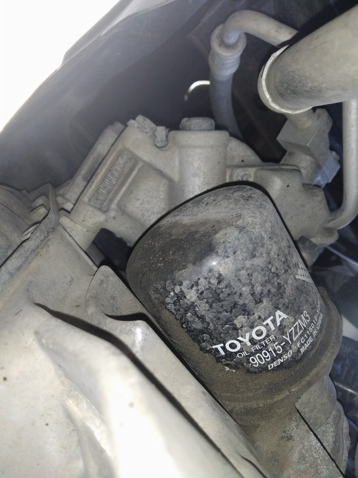

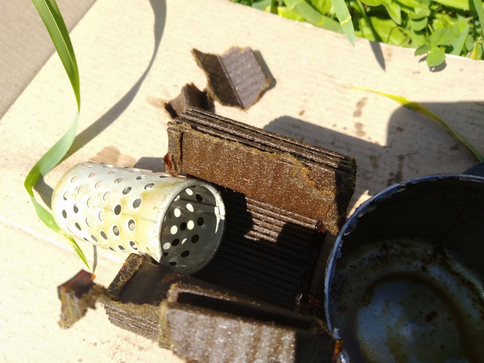

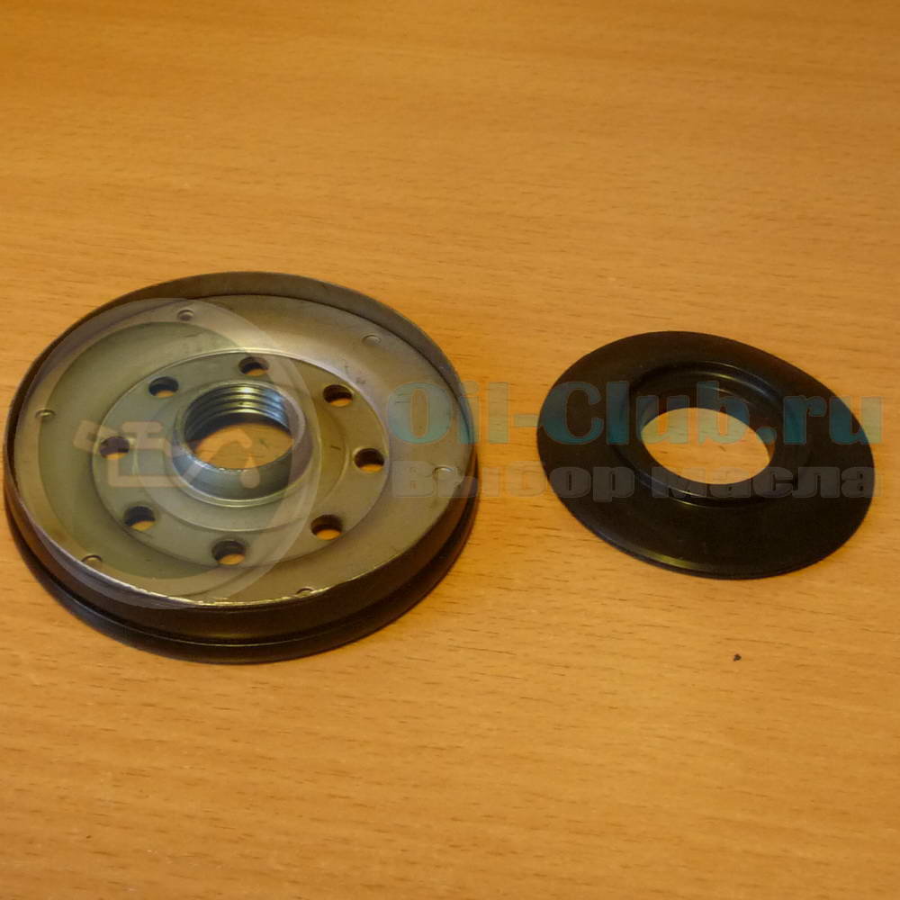

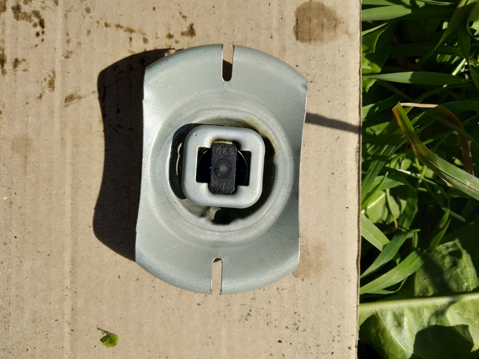

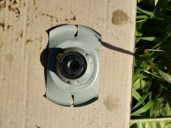

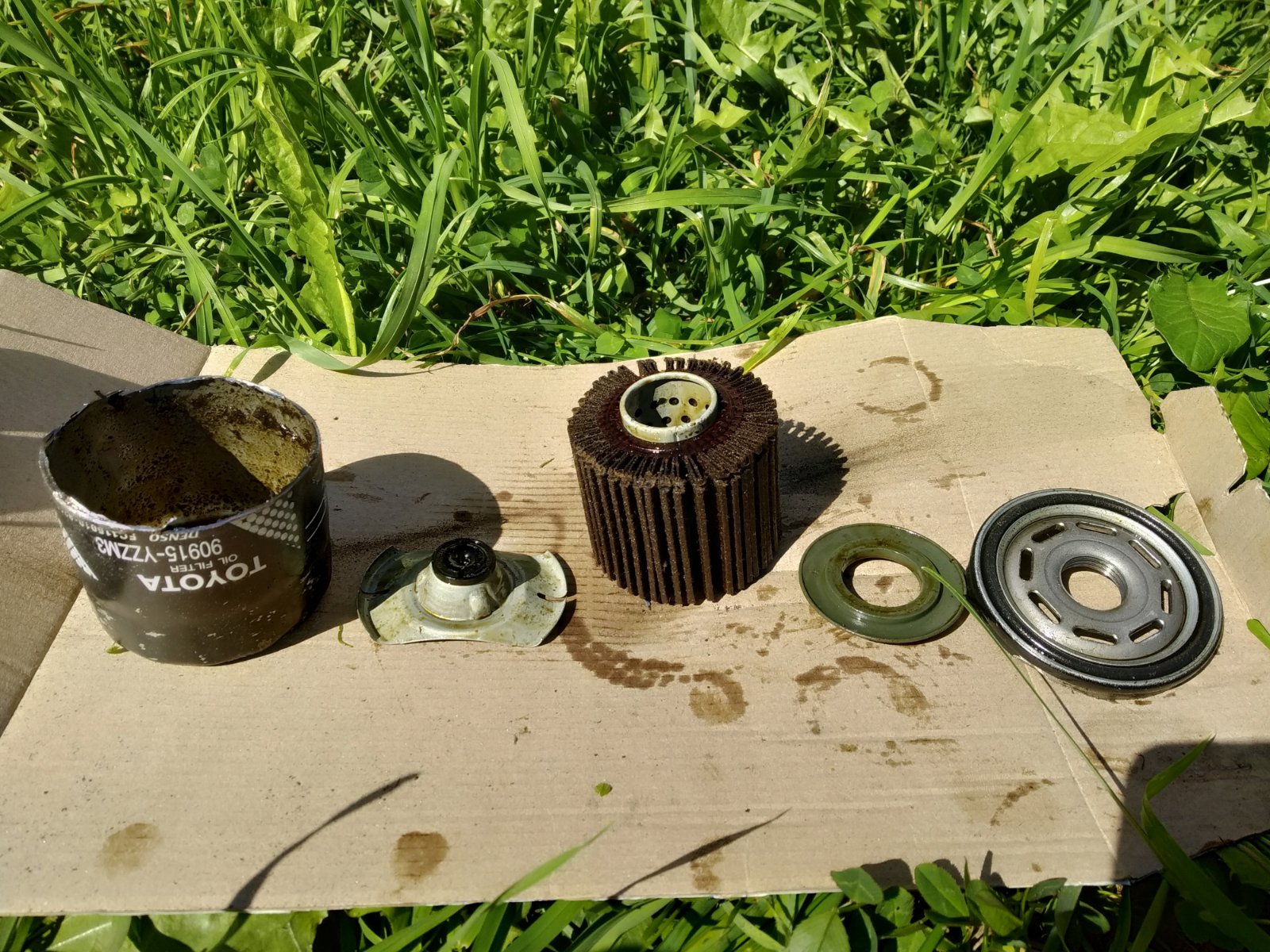

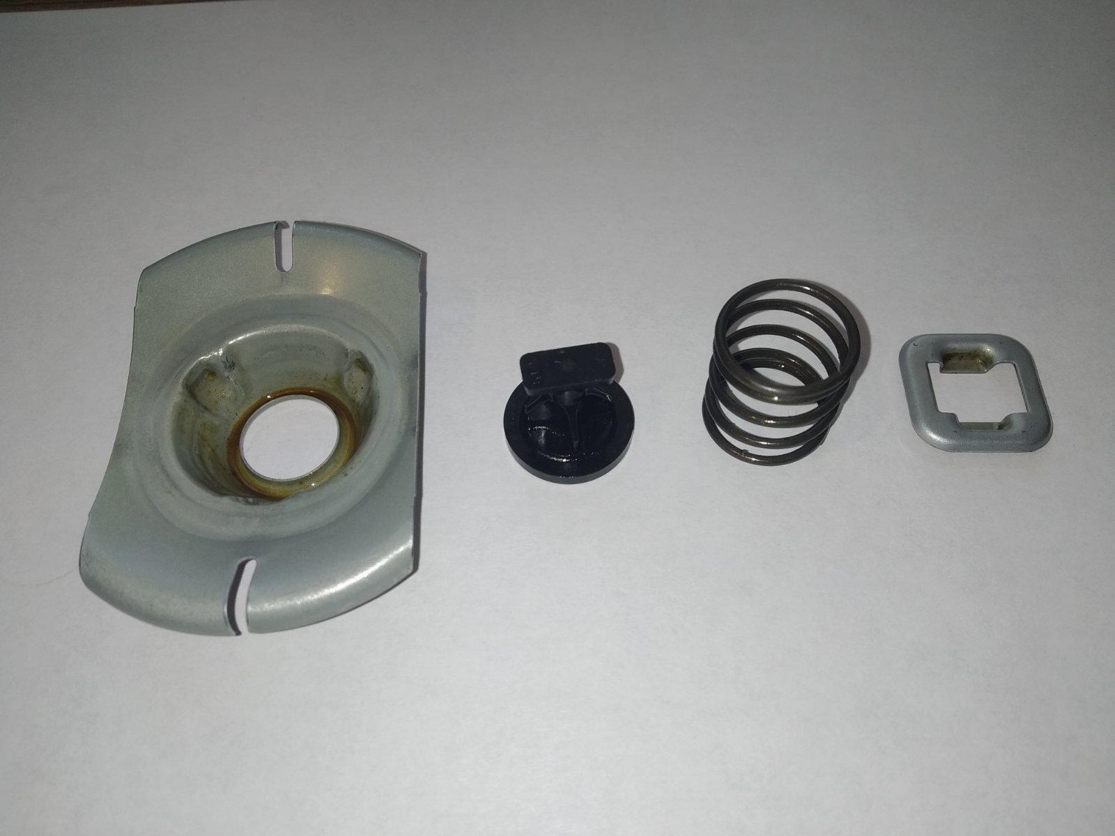

Масляный фильтр Toyota (Denso) 90915-YZZM3
После разбора фильтра показалось, что на торцах бумажной гармошки есть щели, через которые может пройти масло без фильтрации.
Но, когда разорвал бумагу, оказалось, что щели на торцах проклеены, и масло там не может пройти. Это видно на фото.

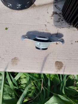

Торцы гармошки к корпусу фильтра не приклеены. Противоотливной клапан скорее всего силиконовый, легко гнется и моментально восстанавливает форму.
Красный кружок клея твердый, на сколько я помню.
Получается, что с одной стороны гармошки корпус перепускного клапана упирается в один красный кружок, а с другой противоотливной клапан упирается в другой красный кружок клея.
На сколько такое соединение герметично не могу судить. Но никакой адгезии не было, при вскрытии корпуса, все делали сами отделились друг от друга.

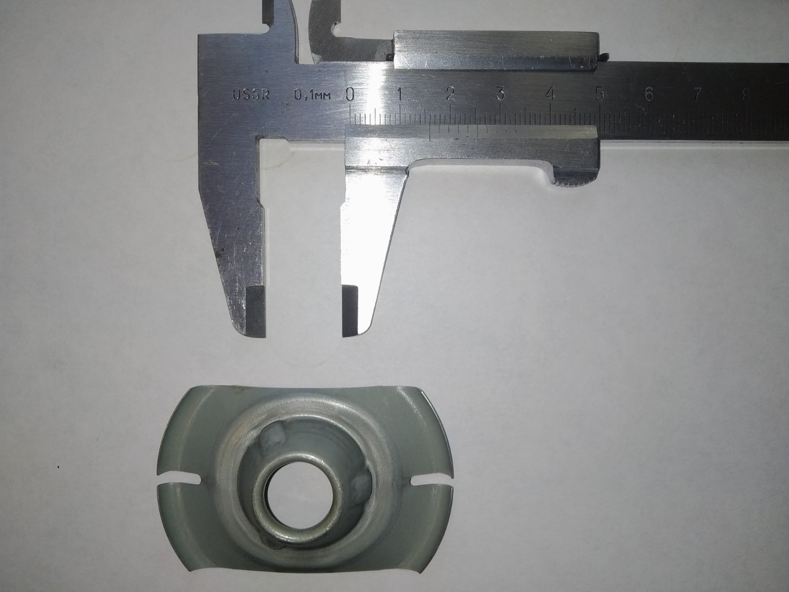

Усилие при открытии клапана F = 2 кг.
Диаметр площадки клапана, на которую непосредственно давит масло D = 16 мм.
Диаметр рабочей площадки клапана определял по отпечатку на бумаге от стального корпуса, в котором стоит клапан.
Давление открытия клапана:
P = F/S = F / (π*R^2) = 2*9,81 / (3,14*0,008^2) = 97631 Па   ~   1 Бар
