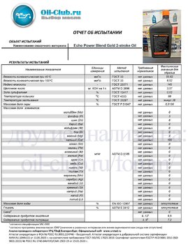

Например традиционные 2T масла:
Echo Power Blend Gold 2-stroke Oil (VOA BASE) копия.jpgЛукойл Moto 2T (VOA BASE) копия.jpg
