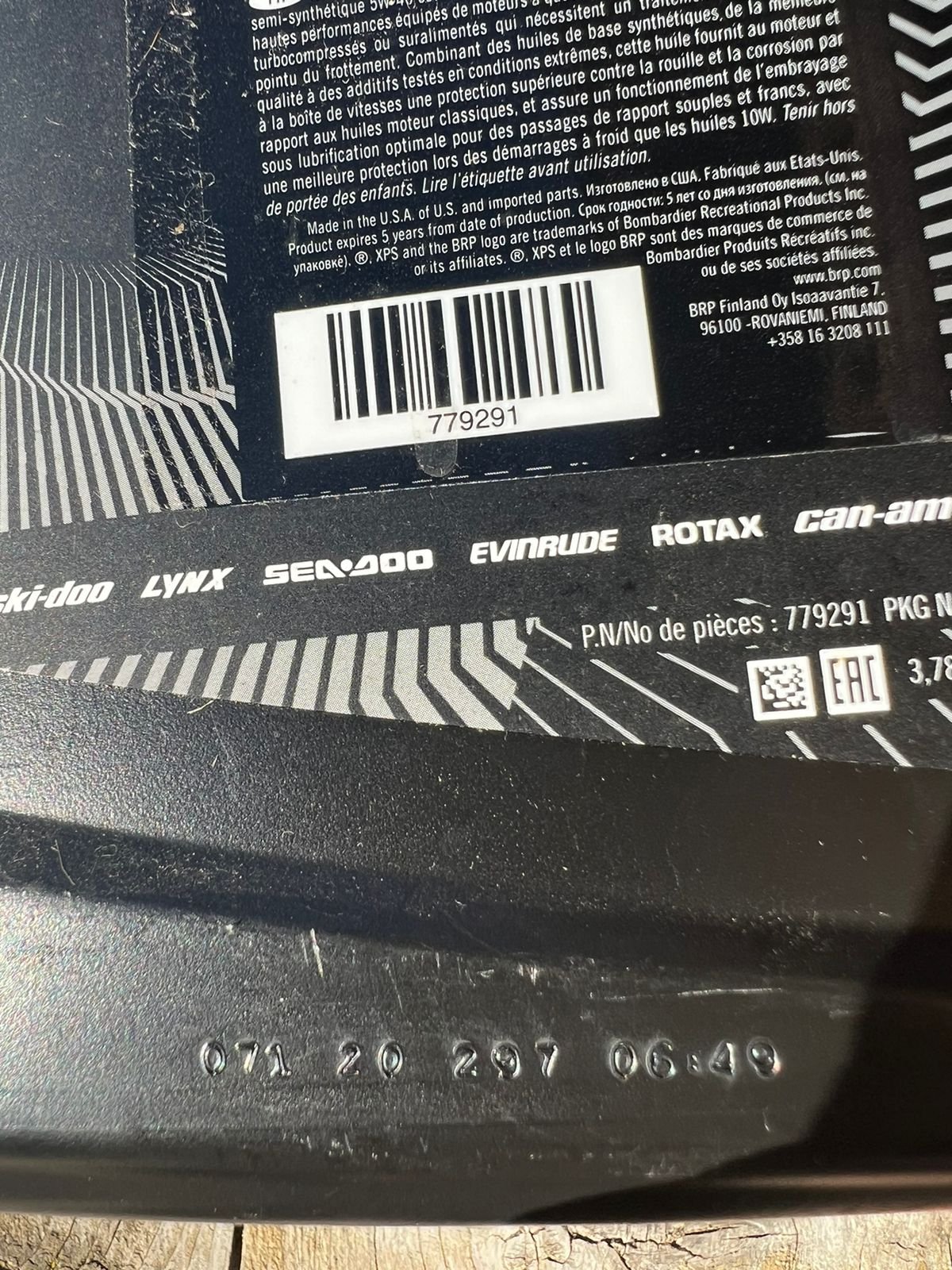

Всем привет! Не подскажете как читать у этого масла дату производства. Хочу купить остатки со склада но никто не может сказать его дату.
На фото выбиты цифры: 071 20 297
Изменено пользователем Goods
