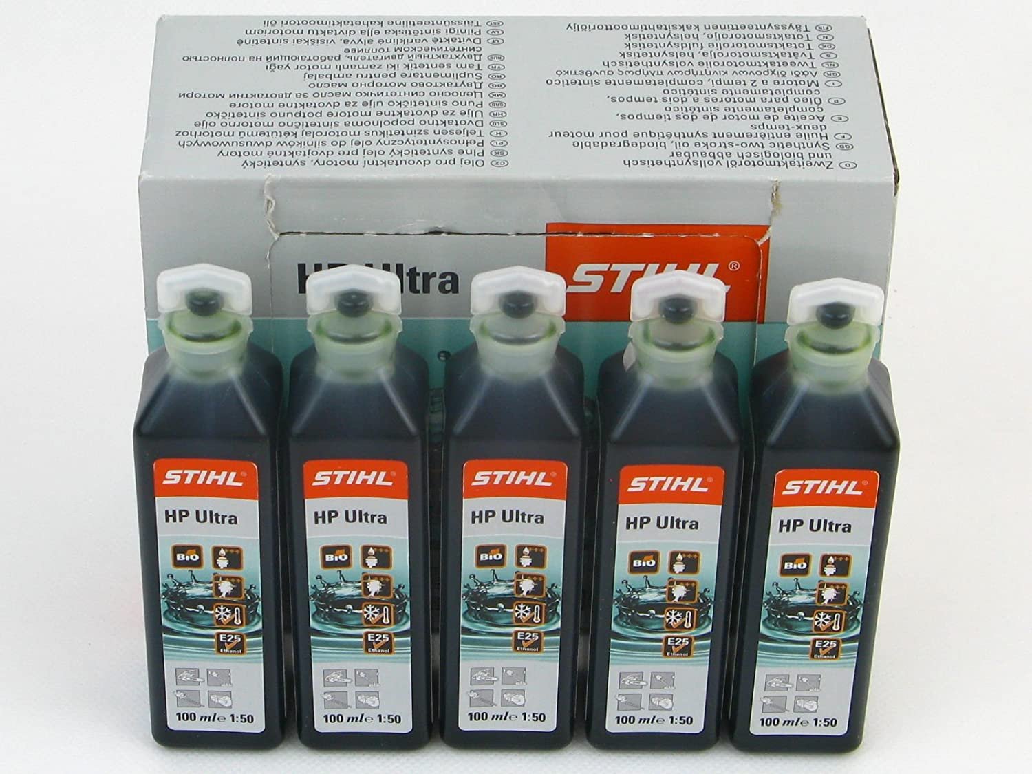

Аналог зеленого STIHL HP Ultra. Недорогой аналог , чтобы на 5 группе . Именно зеленого ультра, не красного
Изменено пользователем chevysamara
2 часа назад, chevysamara сказал:
Его еще и найти проблема, но принято, посмотрим из чего оно :good2:
1 час назад, Polymerium сказал:
NGN в лице Eurol  делали аналог , но знают о нём ограниченный круг и оно малодоступно.
Так что если будете запускать в производство,то называйте похоже. Например СТИЛЬ High Power Ultra.
Зеленый краситель обязателен. Потому как голландцы сделали безцветный и это засада. Защиты от дурака нет- понять где смесь, а где чистый бензин невозможно. Рабочие в штыки воспринимают по этой причине.
