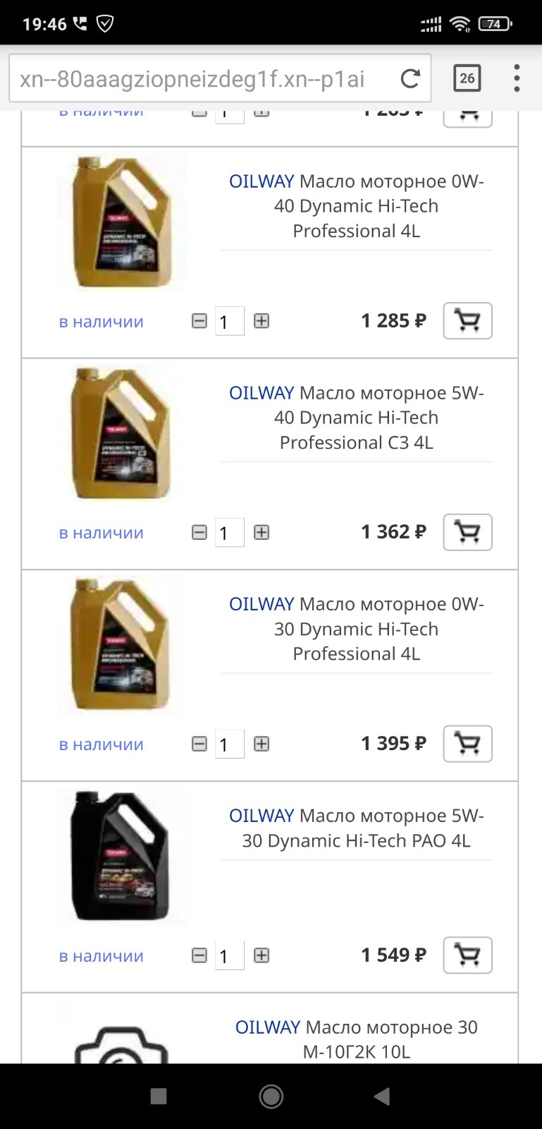

я тут глянул цены в местной рознице - как они 0-40 за 1285₽ продают... есть ощущение, что ойлвей допуски совсем с потолка рисует.

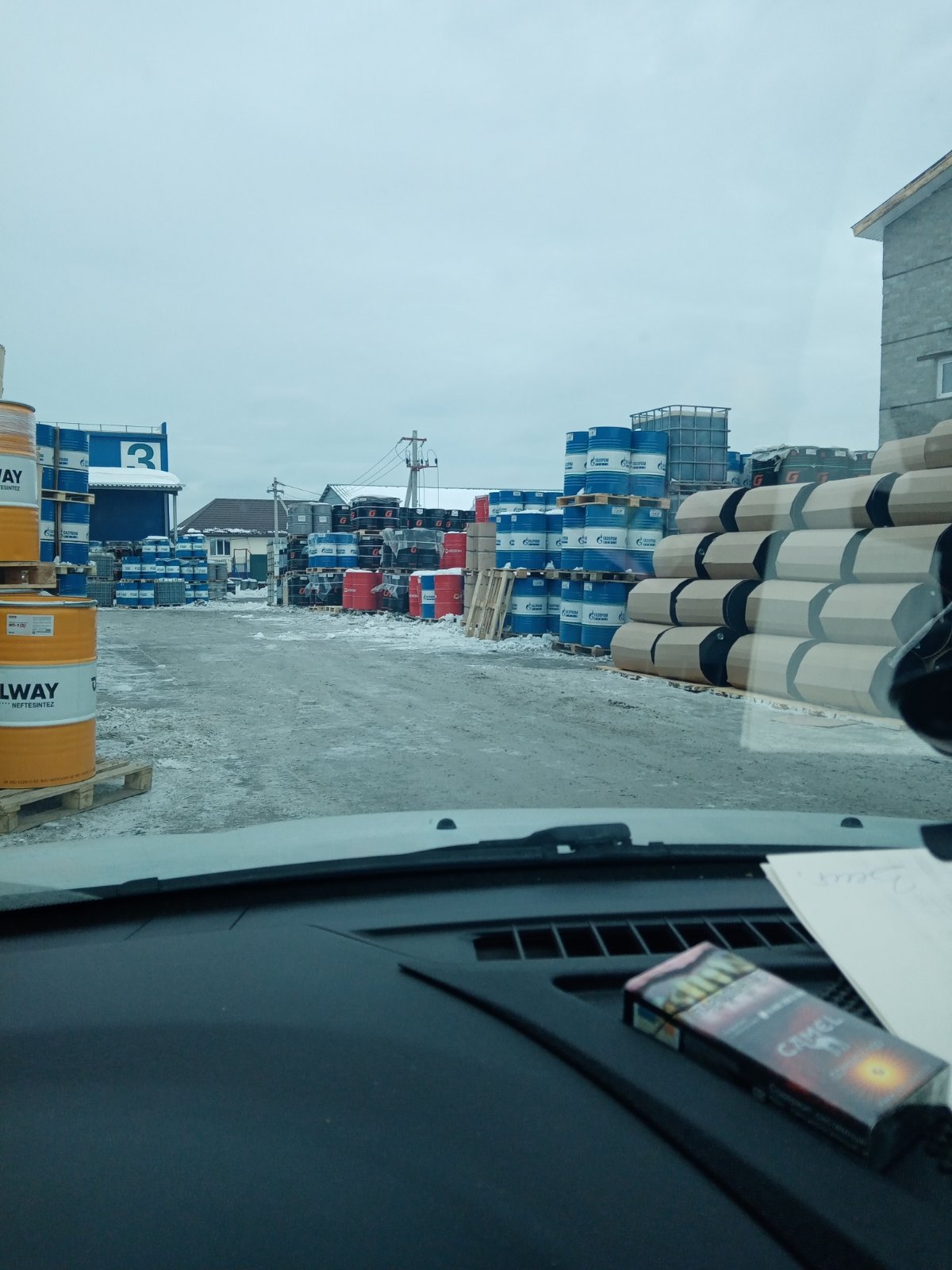

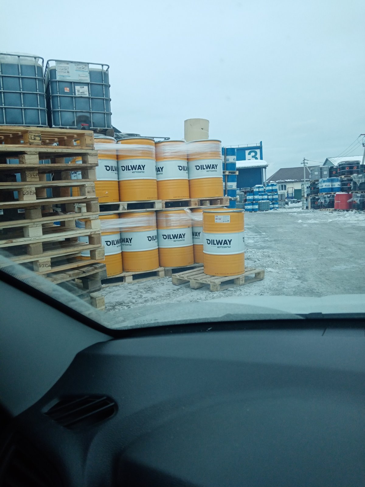

slevgeniy ну и если бы совсем шляпа была думаю таких запасов на сторонней складе не было бы
Ценовая политика достойная. Если и качество будет норм, то как-то пофиг на допуски.
