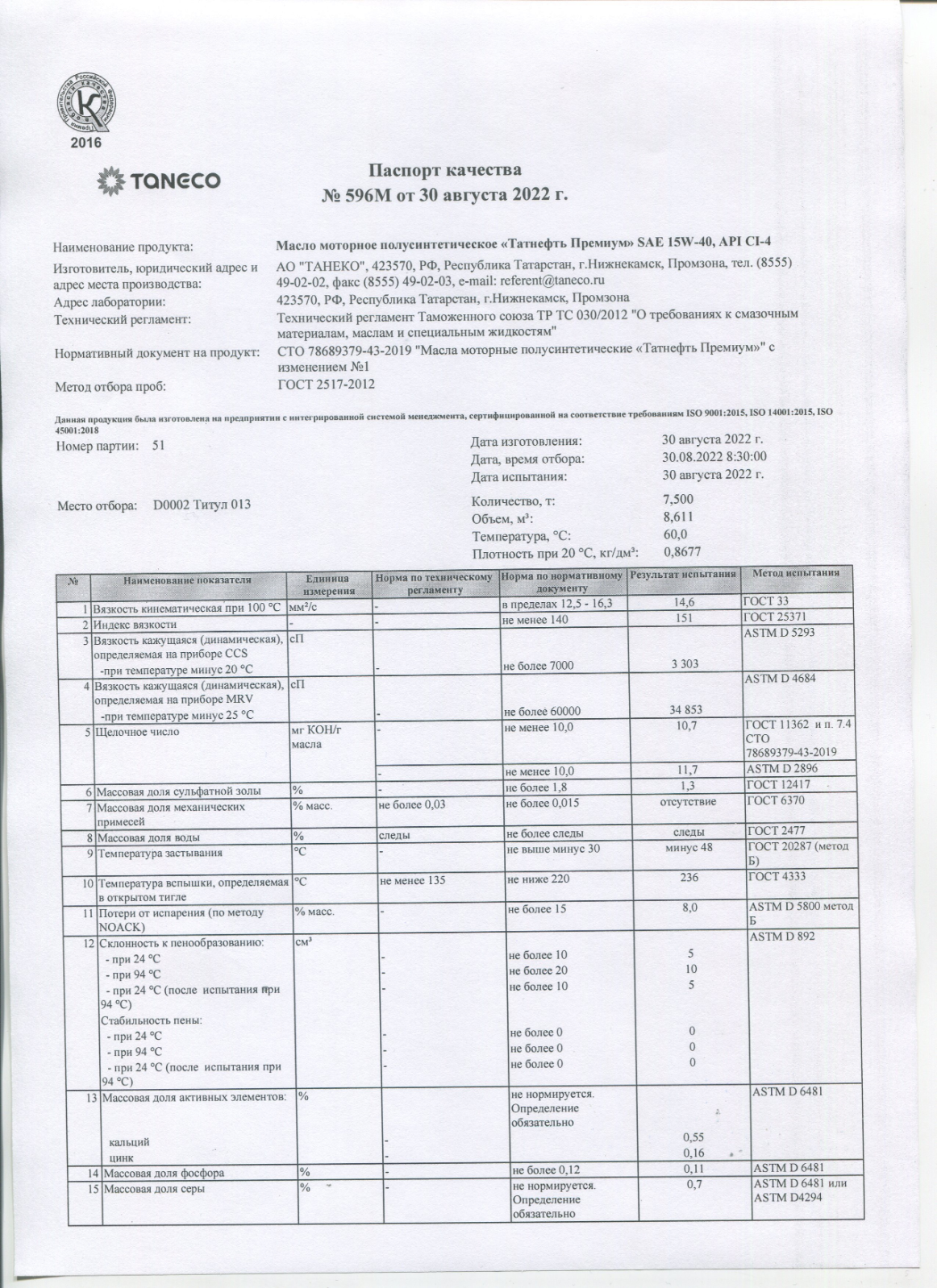

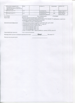

Техническая документация:
Паспорт:
962896366_.thumb.png.1cd50cd80f9f8749c7932d379a811177.png1692180753_.thumb.png.d836e38188df7eb516fc7a2e609c8fa8.png
