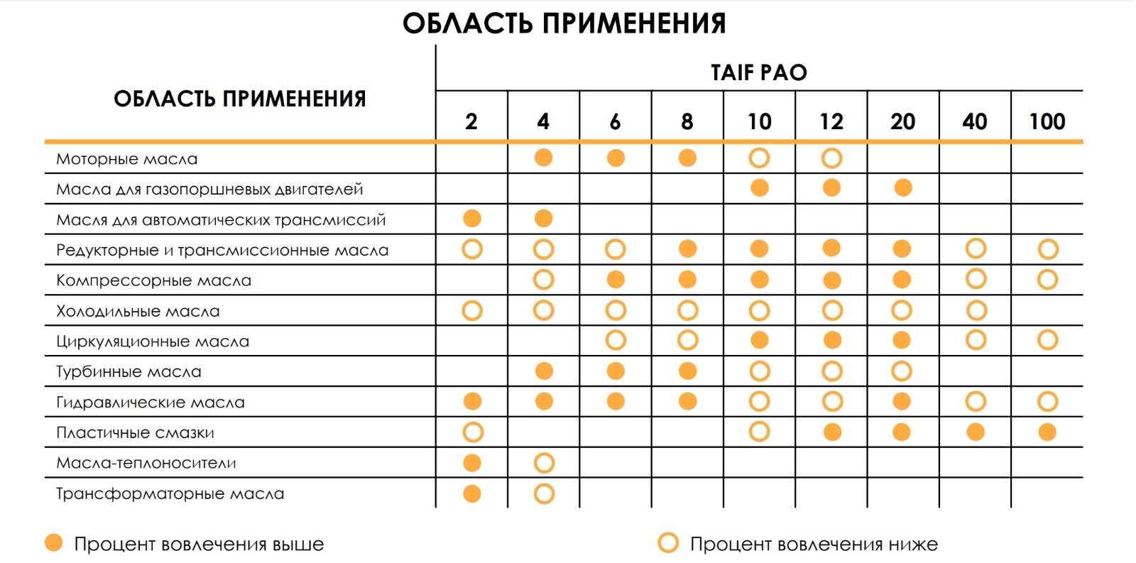

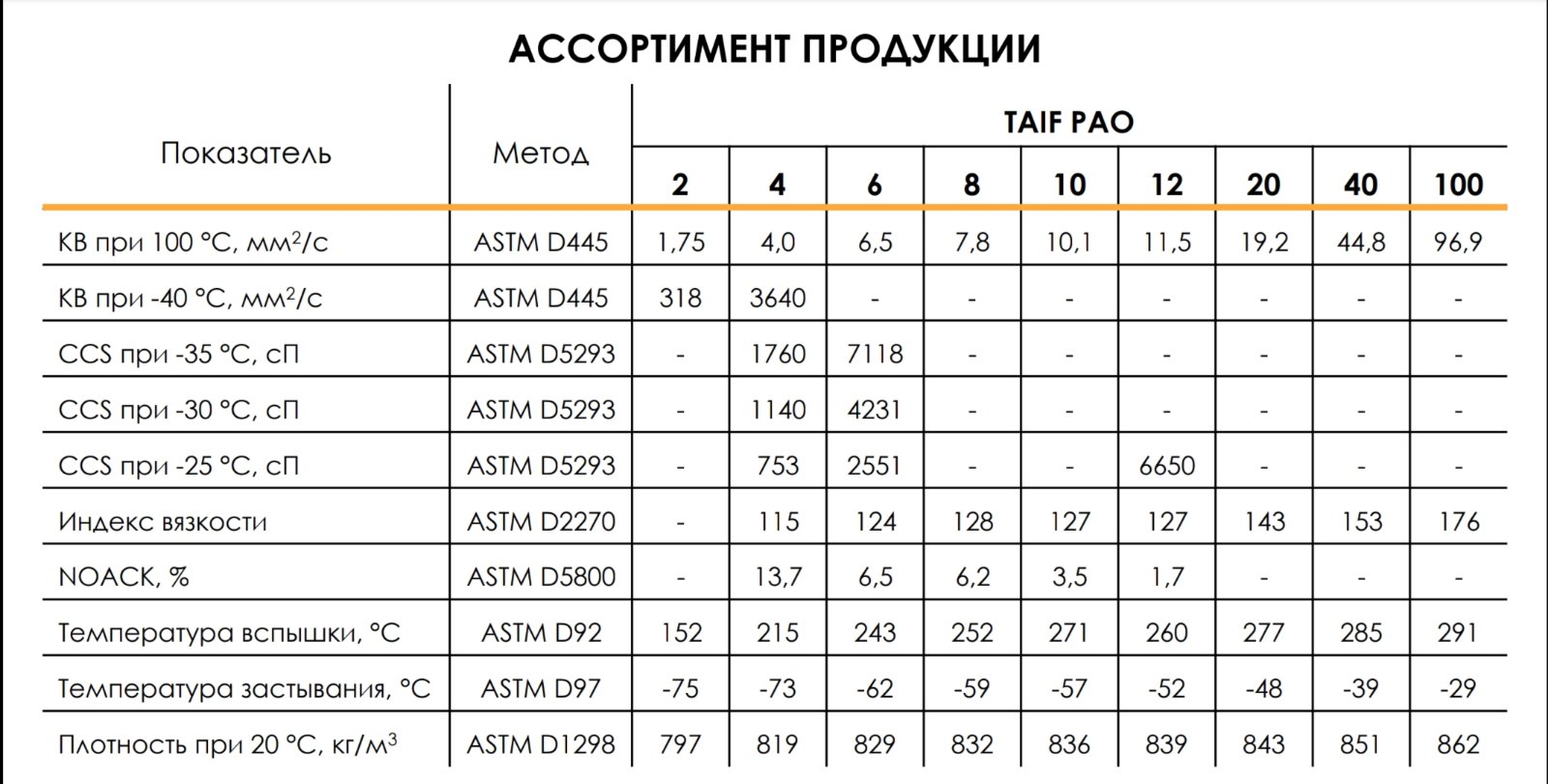

А ты где хочешь увидеть состав масел и их рецептуру? 3 раздел MSDS полный состав не раскрывает. Посмотри MSDS масел ТАИФа с PAO, там указан состав базовых масел?
