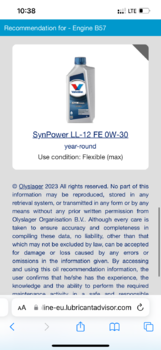

Судя по адвайзеру от Valvoline если выбрать регион Финляндия, то получаем следующий набор в порядке приоритета:
D0nat да потому что у вас подходит несколько допусков bmw, поэтому он так показывает.
7 часов назад, Hazy_nsk сказал:
Hazy_nsk согласен, но раньше по моему и maxlife был, но после synpower. BMW LL04 для нас более предпочтительнее, чем LL12, на. Кольцо я правильно понимаю.
D0nat да эти подбощики масла порой не всё показывают или не так показывают. В общем самое главное читать мануал, притом желательно официальный международный типа bevo у мерсов и уже подбирать масло в соответствие с допуском.
