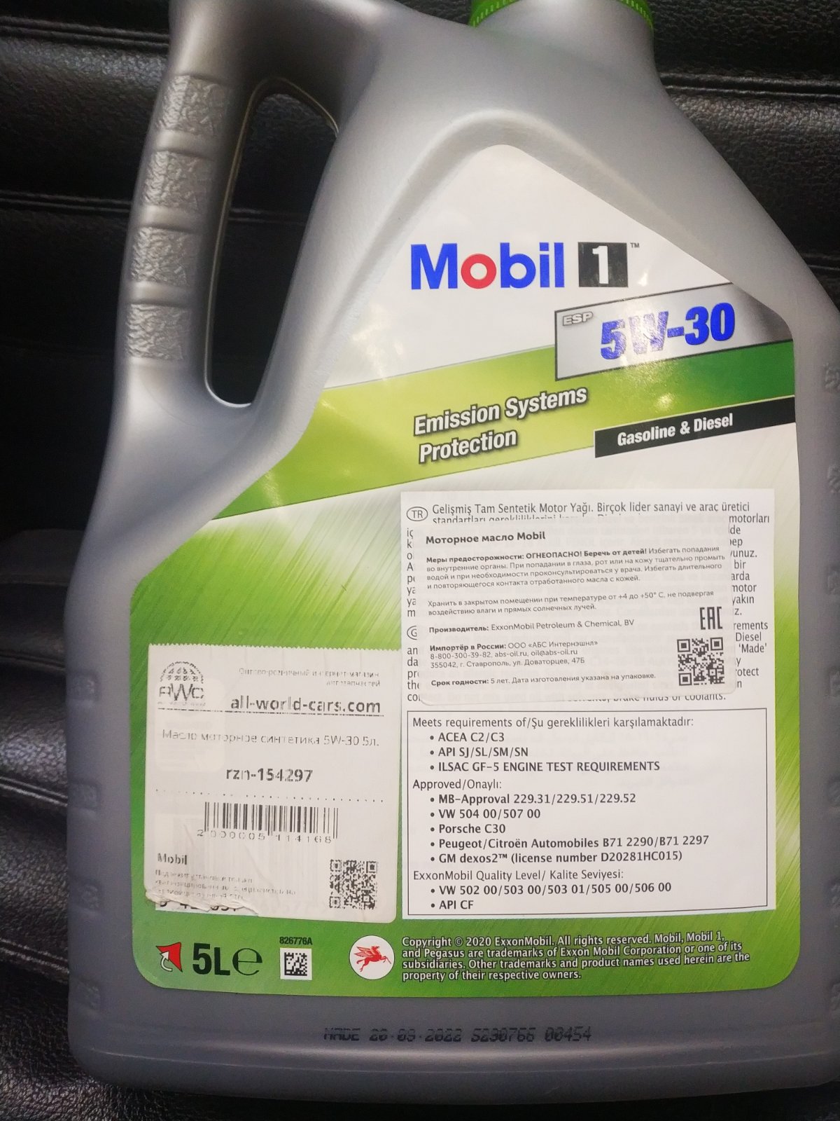

Доброго времени суток. Заказал на озон Mobil esp 5w30.
Продавец: akrond.shop (здесь же на форуме читал, что хвалят этого поставщика)
Цена: 5800р/4л
Вес: 3600гр
Не могу понять, не подделка ли. Посмотрел несколько видео. Так и не смог удостовериться.

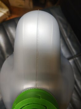

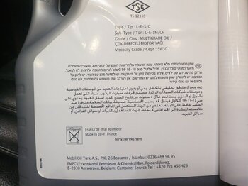

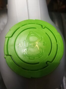

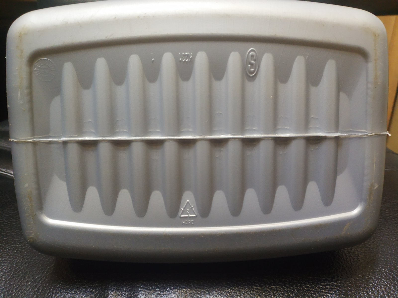

Канистра имеет отличие, как от европейского мобила, так и от турецкого в этой теме.
Смотрим продольные полоски на ручке

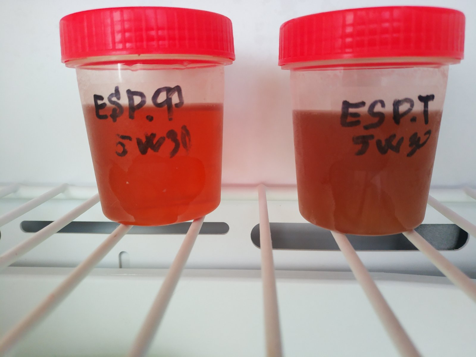

Сомнения в подлинности заставили масло заморозить и сравнить с французом(оригинал)
Цвет турка отличался от француза, но тк цвет не является показателем и может как говорят меняться от партии к партии, то морозим
В результате турок ещё сильнее потемнел, сильно помутнел и по сравнению с французом стал хуже течь.
ESP.Ф француз. Т турок.
Изменено пользователем AndrK
Добавил описание
Для того, что бы исключить субьективные факторы, типа не так наклонили, не так светили, не так морозили, итд именно эти два образца будут отправлены уважаемому Максиму в Питер. С ним этот вопрос согласован.
