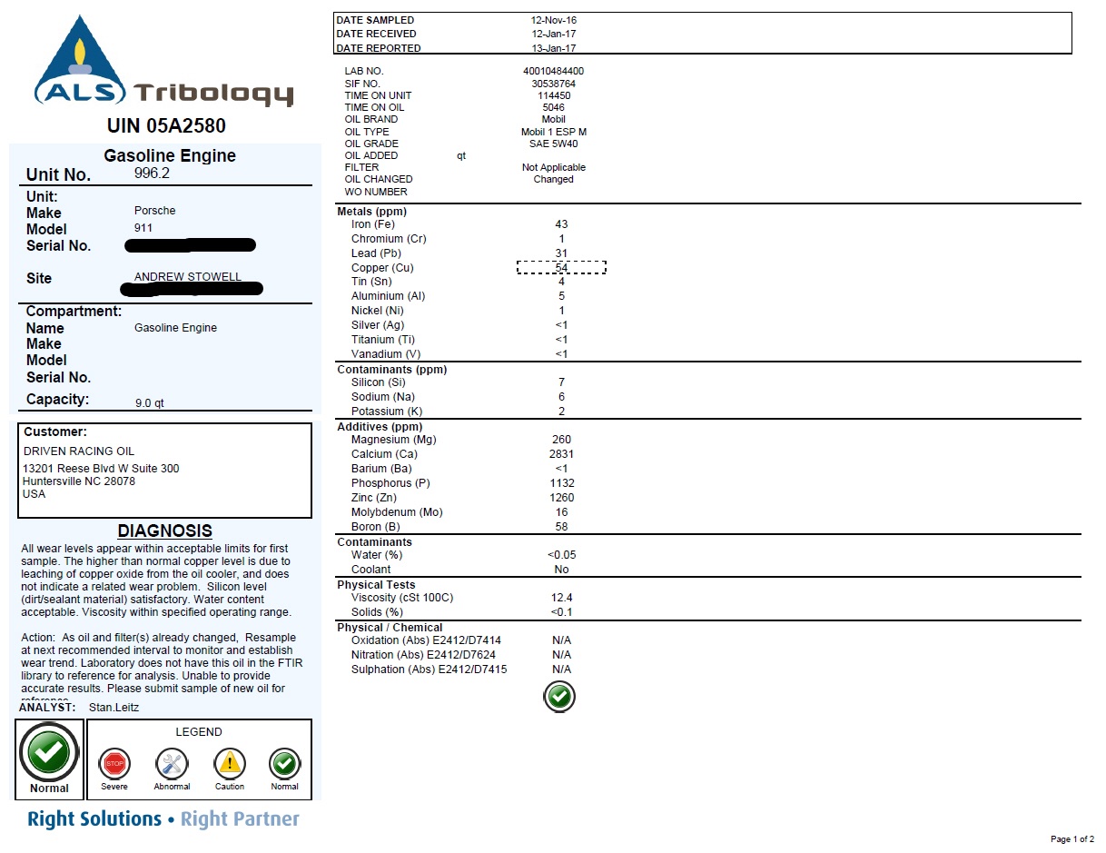

Вкладыши не дают роста цвет мета без роста железа
Пример износа - F8D83197-8089-4B2B-968C-062876D8700D.thumb.jpeg.b34afb032874c462cf55bd609cfc1849.jpeg
А вот пример бестолковой присадки -
При настоящих повреждениях - железо тоже идет в рост, не только цветмет. Далее
1. надо смотеть динамику анализов. По 1-2 анализам вряд ничего не увидеть
2. надо понимать, что у анализа есть reproducibility , так что до 3-4 ппм вообще пустое. Иногда и 10 ппм ничего не означает.
3. надо понимать, что кроме точности метода - разные масла по-разному вбирают в себя металлы. Например, добавление моджо значительно повышает комплесообразование солей некоторых металлов. Особенно цветных!

Дюпелёк мой вопрос был про моджо, а не про анализы. Если сделал вывод о том, что моджо дает плюсы, и такой вывод сделан на базе серии анализов - я думаю, что данные выводы неверны. Скорее всего моджо никак не повлиял. Выводы из анализов неверны.
