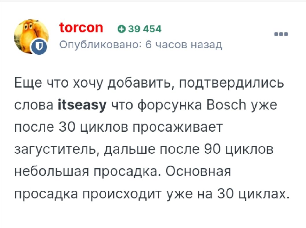

Вы в следующий раз закиньте денег на тест и ещё попросите сделать 300 циклов, а то 90 мало, ну а вдруг у вас это масло в вашем ДВС испытывает такие космические нагрузки, а мы и не в курсе, ждёмс:popcorm:
11 минут назад, Евген48 сказал:
В этом нет никакого практического смысла, вполне достаточно всего 30 циклов
9 минут назад, Роман 73 сказал:
Да ладно, а здесь кому то и 90 мало:D
