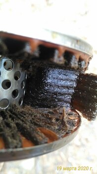

Максим Л. 3 280 Опубликовано: 23 января 2023 Поделиться Опубликовано: 23 января 2023 полез я посмотреть втулку китайского mahle oc384,и что то меня смутили заусенцы на отверстиях,уж очень велика вероятность их полёта внутрь мотора, такие же заусенцы были у его родственников, goodwill, marshall. так что себе я пожалуй ставить его не буду Ссылка на сообщение
Максим Л. 3 280 Опубликовано: 23 января 2023 Поделиться Опубликовано: 23 января 2023 вот для контраста отверстия на цилиндре того же салюта (на op520/1 тоже отверстия без заусенцев,да и у всех в общем то европейских фильтрах) Ссылка на сообщение

Andrey_74 580 Опубликовано: 23 января 2023 Поделиться Опубликовано: 23 января 2023 29 минут назад, Максим Л. сказал: вот для контраста отверстия на цилиндре того же салюта (на op520/1 тоже отверстия без заусенцев,да и у всех в общем то европейских фильтрах) Сторона цилиндра не та). Посмотрите с внутренней стороны). Ссылка на сообщение
