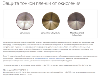

Ну а описание сковородки мобила , ты хоть прочитал?
Это же считай почти инсайд самого Короля? Ты проникся хоть чем-то, ересиарх? )
Этим ? -
https://www.mobil.com/en/sap/personal-vehicles/car/proof-of-performance/thin-film-oxidation-protection
1 час назад, Аргентум сказал:
Имеешь в виду, что они переобули-таки этот тест чисто на "лакообразование турбин", а картинка "минералки" стала какой угодно, только не такой страшной, как прежде, да еще и баллы убрали нафиг, от греха?)
Да, смишно...) Мобил -- самые хитрые из бесстыдных. Flawless marketing.
Изменено пользователем bmwservice
За истекшие 10 лет минералки обогнали прежние синтетики вдым и только "мобиловские" синтетики не меняются - не улучшаются, остаются прежними))) Ага... У них трисинтетики имели 94 балла, как АВ1, дальше стало 90, сейчас снова похоже на 94)))

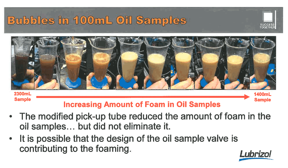

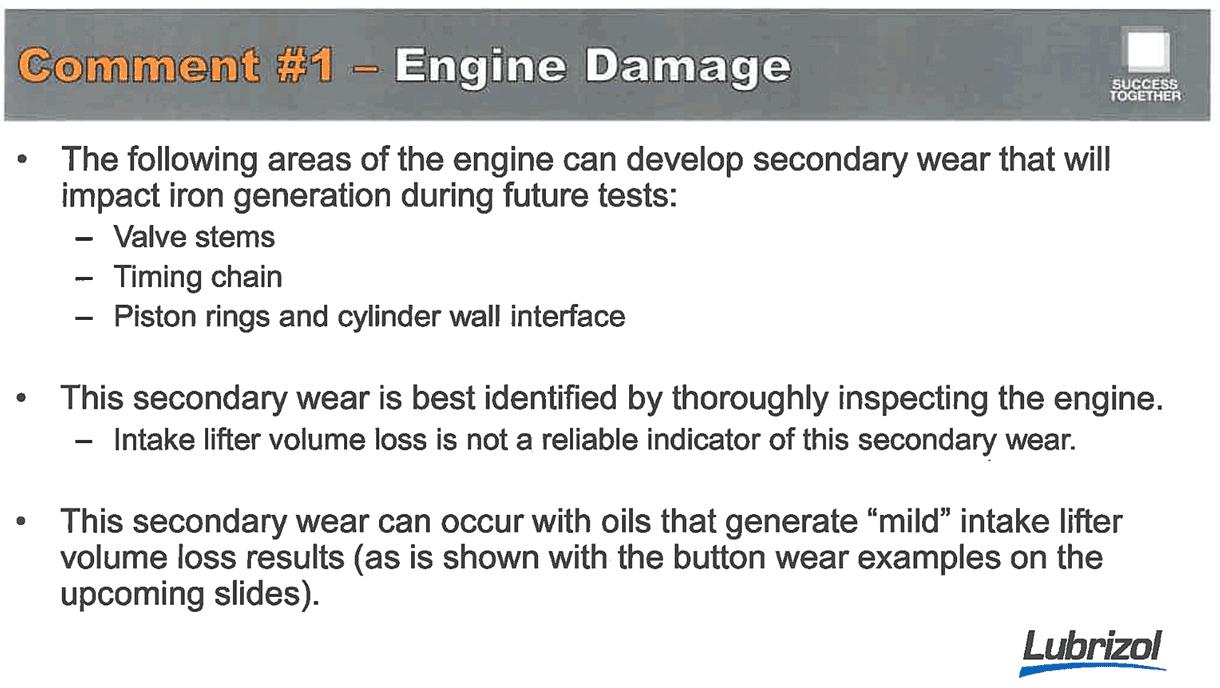

2. капец как плавает между лабами!! У стенда миллиард костылей! Какие-то окна для маслищ (там реально ржачные фотки - ИЛЛЮМИНАТОР В МАСЛО), какие-то странные фильтры и прочее. Это все разрешено общей инструкцией - как собрать стенд, кстати ))
там такой треш - я решил не читать ))) Afton, Lubrizol несут бредни )) XOM даже несет бредни - но он самый трезвый.

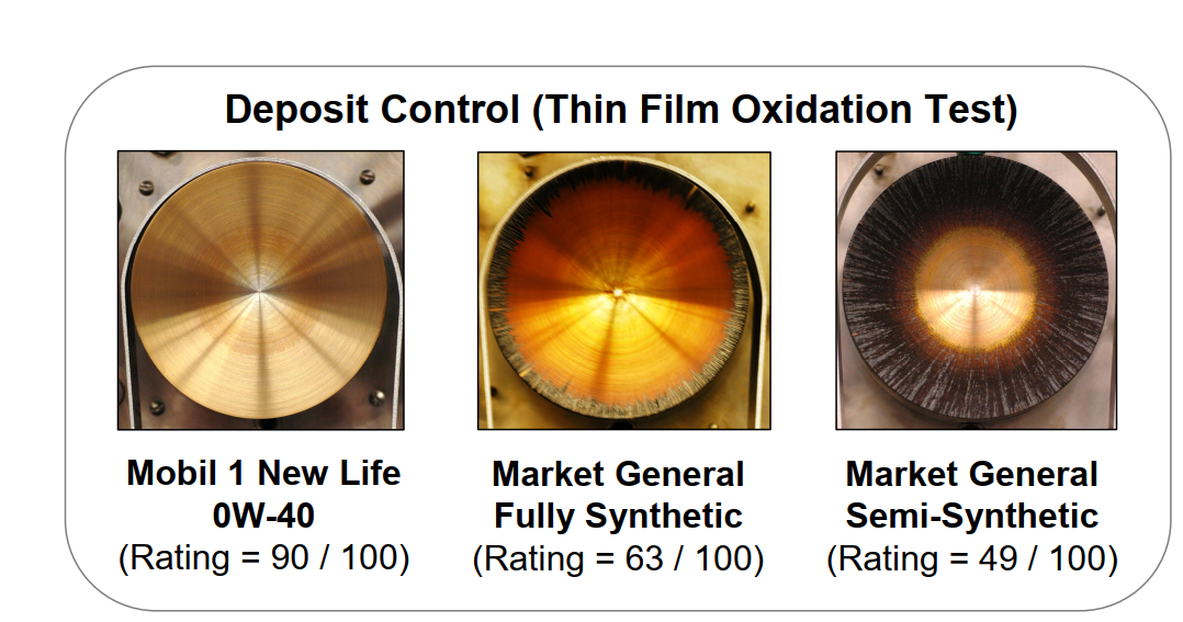

Вот полный скан этой презентации ExxonMobil
Там черным по белому написано для чего был этот тест. Thin Film Oxidation Test - тест на окисление масляной пленки - на поршнях, которые из дюрали.
Цитата
Испытание имитирует образование высокотемпературных отложений на поршне. Масла с более низкой окислительной и термической стабильностью вызывают большее образование отложений. По мере увеличения отложений на поршнях снижается эффективность двигателя.
Тест Thin Film Oxidation Test так же встречается в испытаниях для турбин. С распылением масла тонким слоем на диск.
Защита-тонких-пленок-от-окисления-С-турбонаддувом-от-Mobil-1-Рекорд-производительности-Mobil-1-Mobil-1.png
Речь и не шла про весь двигатель. И да, алюминиевый диск, алюминий является хорошим радиатором, то есть проводит тепло. Хотя бы не стекло... :)

Имеешь в виду, что тебе во всех вариантах без тени сомнений нравится методика исследования окисления масла "в тонкой пленке", предназначенная и разработанная инженерами Socony для газотурбинных - индустриальных(!) эфировых(!) масел газотурбинных(!) двигателей 60-х годов?!)
А какое отношение это к моторке-то PCMO имеет?! Слово "масло" совпало? А чего еще общего, чтобы так восторженно кивать на рисуночек pdf?)
Ты совершенно прав - в 2011 они писали про ЦПГ, но теперь... передумали - пишут ТОЛЬКО про турбину (автомобильную). И "ужасная" минералка на моем фото внезапно стала по этому тесту ЛУЧШЕ, чем почти все синтетики, которые ранее они показывали нам.)
Норм тест - минералка невероятно похорошела при Джозефе Робиннеттовиче! Просто не узнать - еще каких-то 10 лет назад смотреть больно было, а сейчас - под лупой почти нет отличий.
Да и сама методика, спустя так лет 50 от момента внедрения, внезапно "пригодилась"... в RCP ДВС с PCMO (поршневой двигатель, с КШМ, с МОТОРНЫМИ маслами, работающими на ароматических топливах) и турбинах ДВС (совершенно иная специфика самого масла - все то же, что и в ДВС, общий контур, принципиально иного режима работы - тут применяются МОТОРНЫЕ масла, контур замкнут, само масло загрязняется и стареет).
Это ок? Да? А так можно было?) Так можно - а в колбе ну никак, верно?
И что же - она и в поршневой работает, с моторными маслами? И в автомобильной турбине с ними же? Вал турбины, скорее, стальной/чугунный, если на то пошло.
Поршни из дюрали в массовом машиностроении не применяются. Там силумины, омедненные-силумины. Дюраль - это нечто вроде если бы кто-то на танке Т-34/биплане в булошную рассекает.)
Ну ок, пусть даже дюраль - а он чем от стекла-то отличается?! А что дает теплопроводность? Колба что-то "недопроводит" в масло?! Мало? Ну оно кипит, как минимум. Это я точно могу сказать.
Так а что - если тест Мобила на 330 градусной пластине, с довольно медленным выжиганием масла в тонкой пленке - так это все же есть такие температуры там?! Все же можно нагревать и нам мешает только Дюраль?) А если в дюрали нагреть, будет другой результат?
