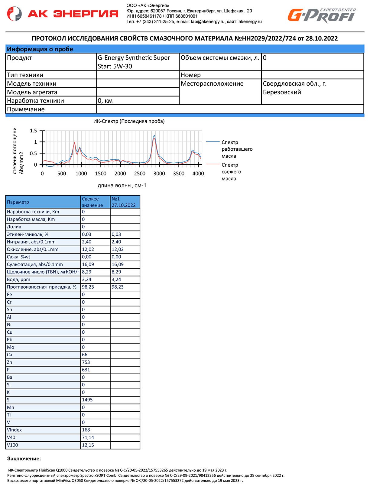

ООО "АК "Энергия" которая нам подогнала свежий образец на тест прислали свой тест такого масла, на своем штатном FluidScan.
6 минут назад, torcon сказал:
масло отправлял им я,на этом же замесе был анализ отработки с сонаты:yes:
