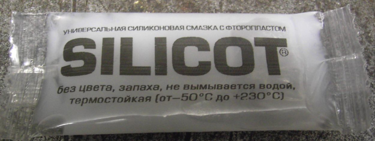

кто-нибудь использовал такую для смазки поршней суппортов? ее предложили для смазки сальника стиральной машины.
Понятно, что какая-то универсальная смазка - не специализированная, и на сайте уж больно расхваливают - http://www.silicot.ru/ - и там указано, что смазка от незабвенной ВМП Авто/VMP Auto - https://smazka.ru/ - но всё же?
Смазка для сальников стиральных машин.
Как покажут себя силиконовые в стиралке - не знаю, обычно дешёвые силиконовые расплываются на глазах, что вызывает опасения по поводу их применения.
Изменено пользователем verlube
Paulson Можно использовать вместо аэрозольного силикона. Для сальников только как кондиционер для резины при хранении, ни чего больше.
