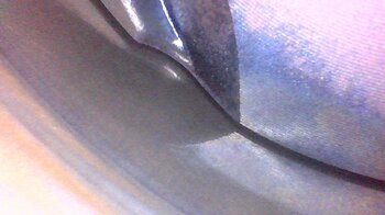

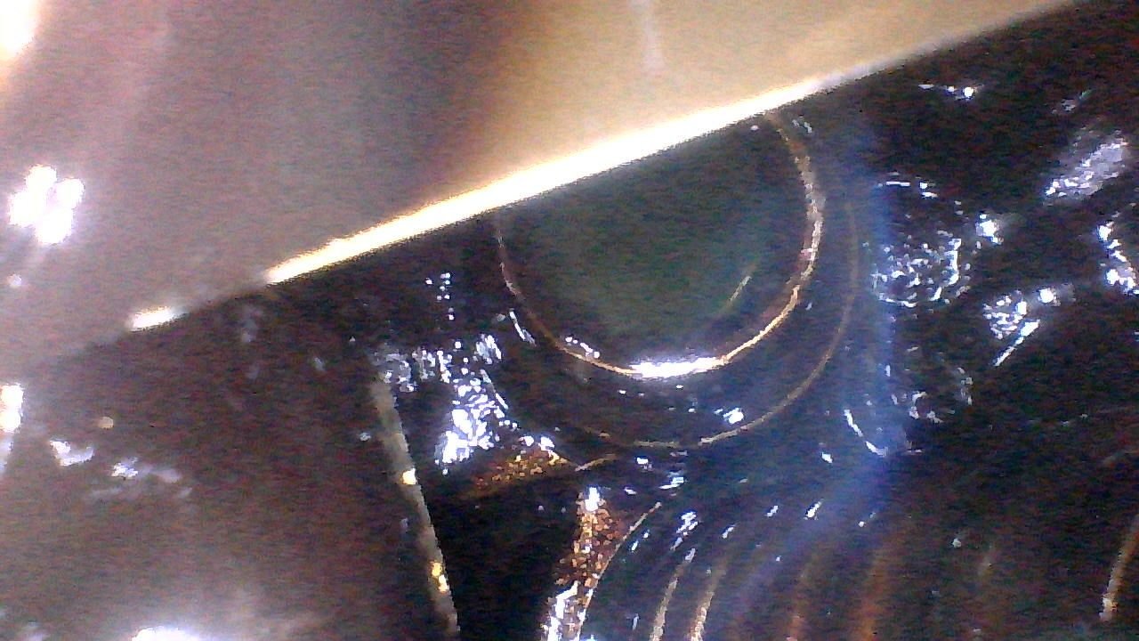

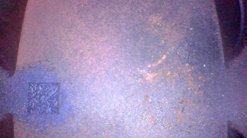

Сразу скажу, сам дурак ) поверил, что можно на масле Cupper ездить 500м.ч., вот два интервала и прокатал 510м.ч. и 490м.ч. получив на маслозаливной горловине налёт непонятного свойства, при этом налёт очень легко стирался обычной салфеткой.
Подчеркну, что этот налёт образовался ещё на старой рецептуре масел Cupper, и уже давно они изменили рецептуру масел и сейчас вроде ни у кого нет таких налётов на маслах от Cupper.
В общем, имеем непонятный налёт от перекатов на куппер внутри под клапанной, фотки эндоскопом через маслозаливную горловину:

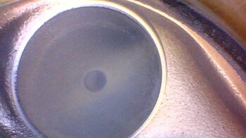

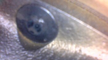

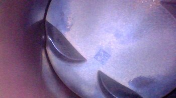

Угар масла куппер в последствии был очень сильный, но при этом в цилиндрах поршни сверху чистые и хон хороший.
