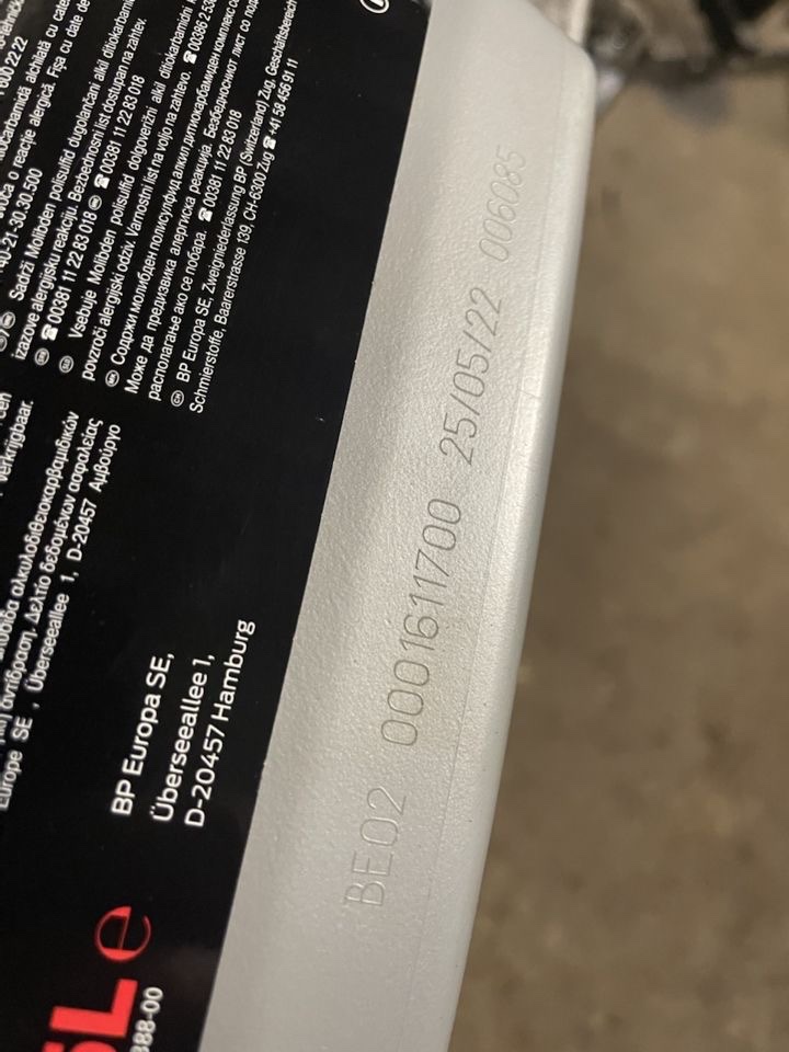

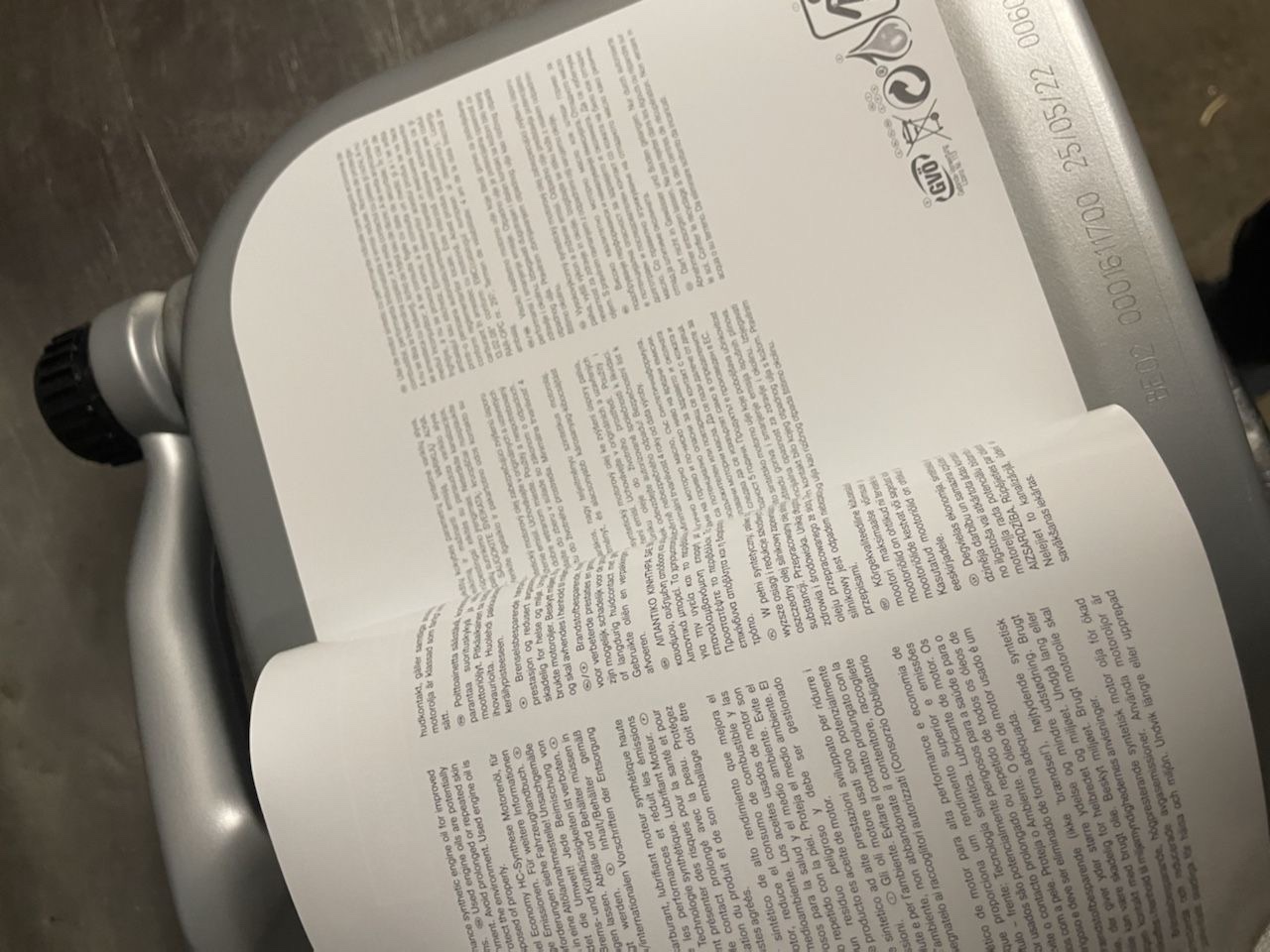

на данные момент имеем обзор 3 канистр

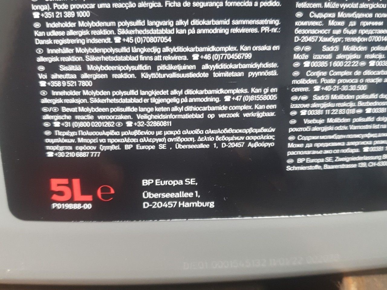

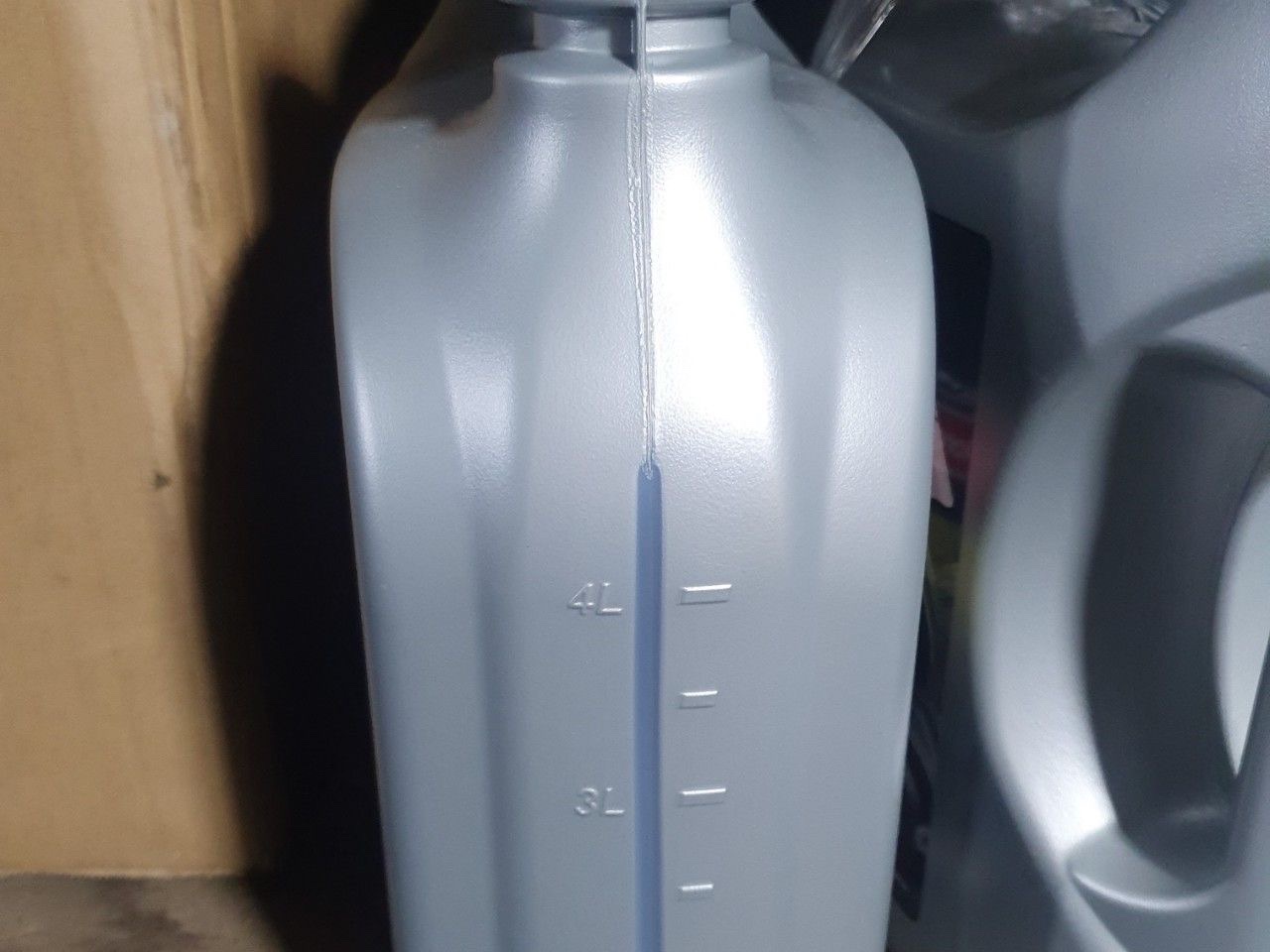

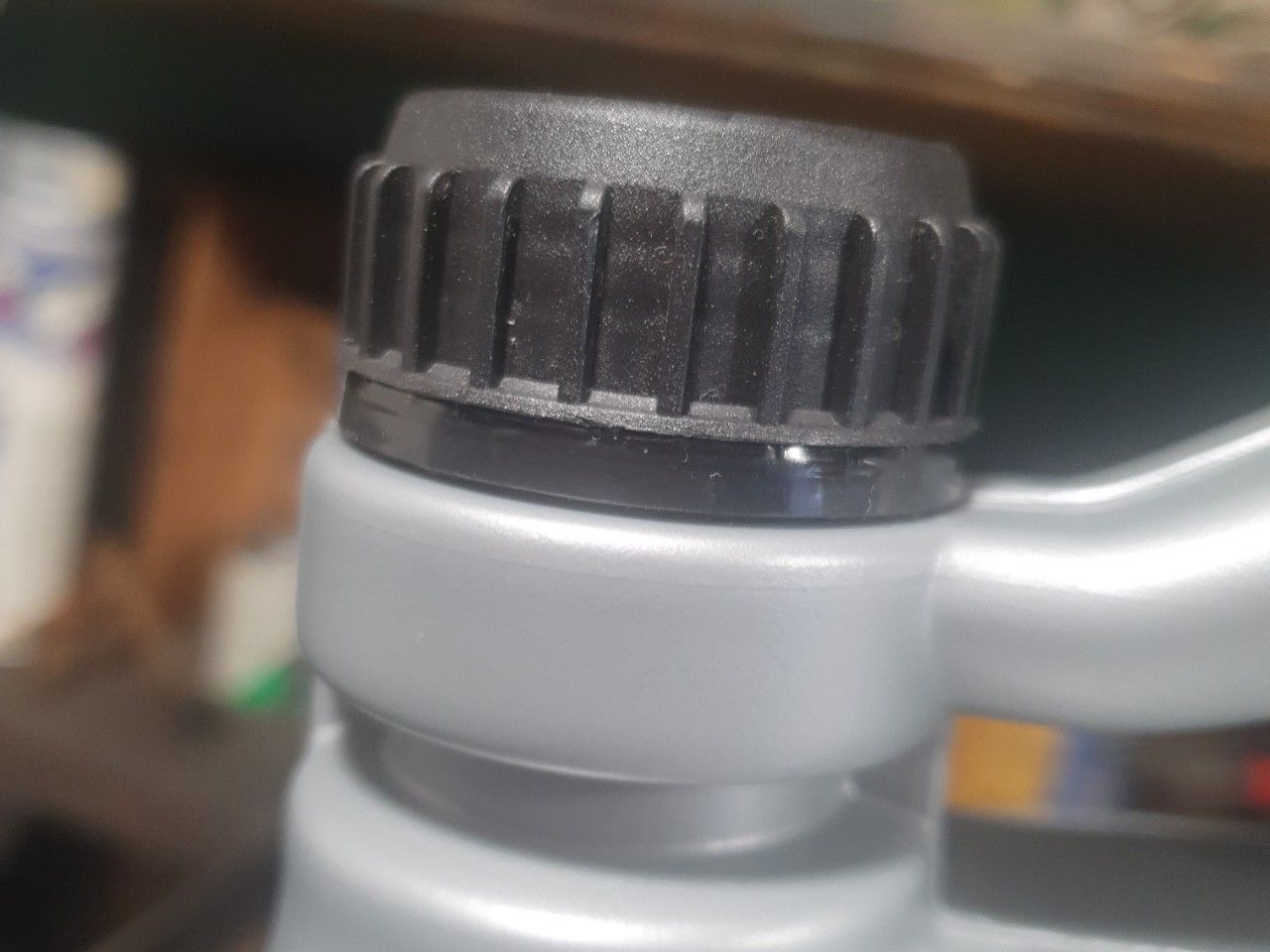

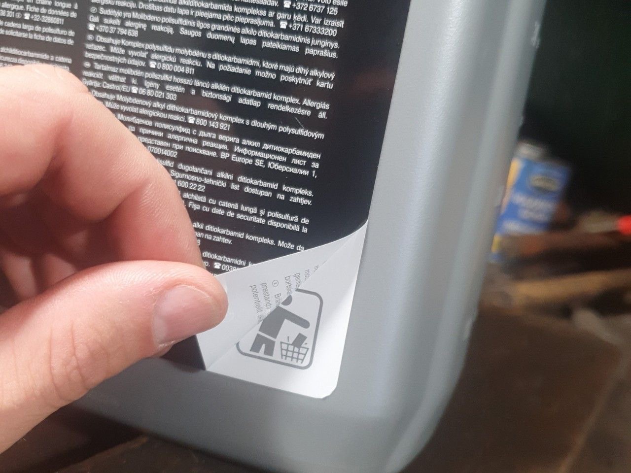

канистра номер раз
Различается
верхняя крышка, место нанесения банч кода, двойная этикетка держится на клею
Заказывалось на маркетплейсе

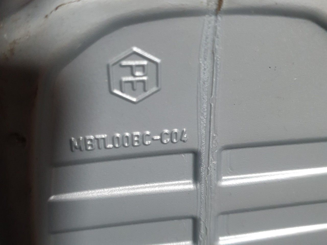

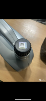

Вот второй вариант
тут этикетка на статике, крышка без дефектов литья, Но банч код вызывает сомнения, нету фирменного Ноля

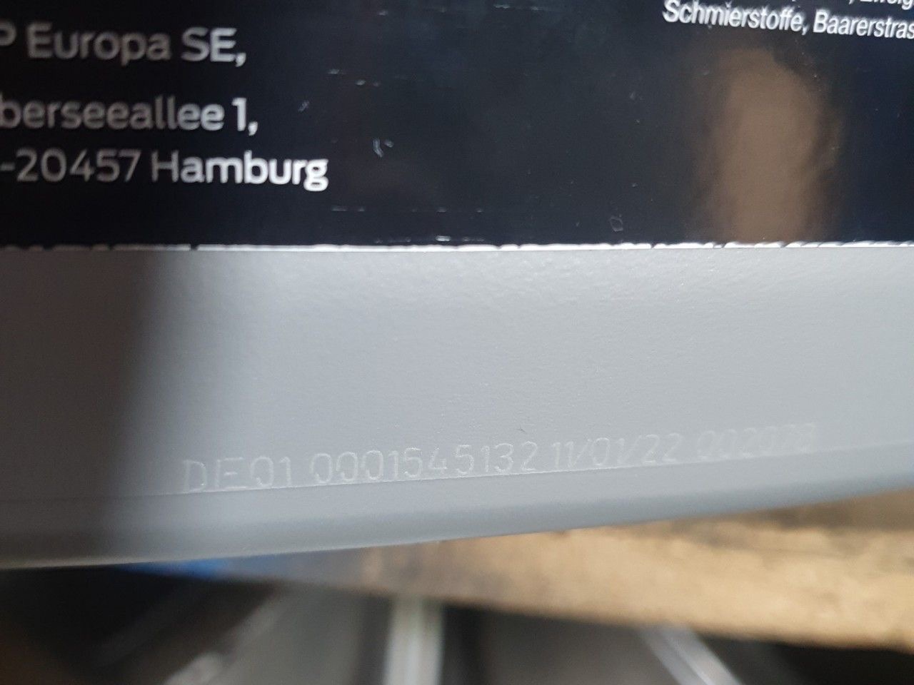

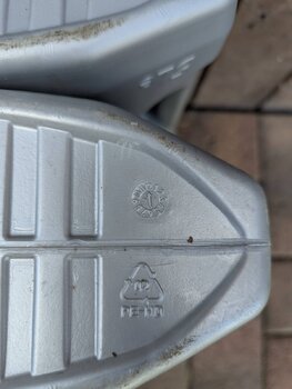

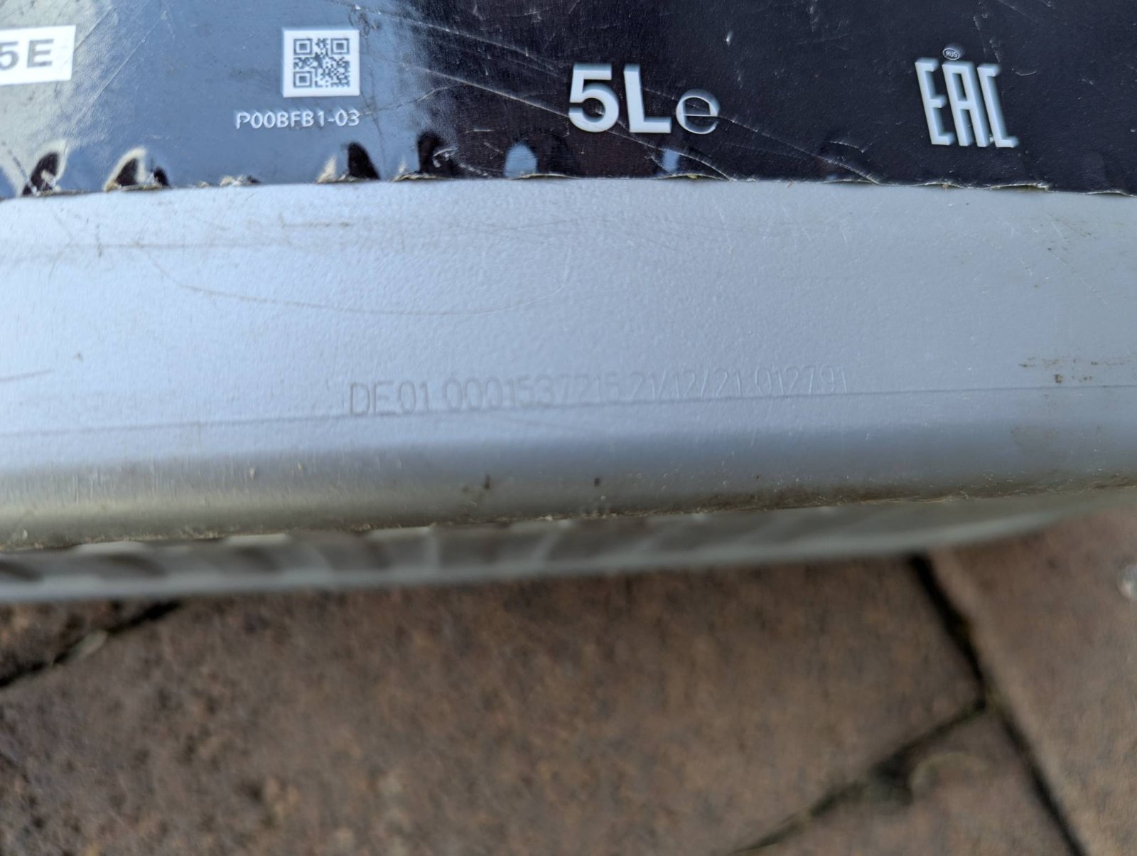

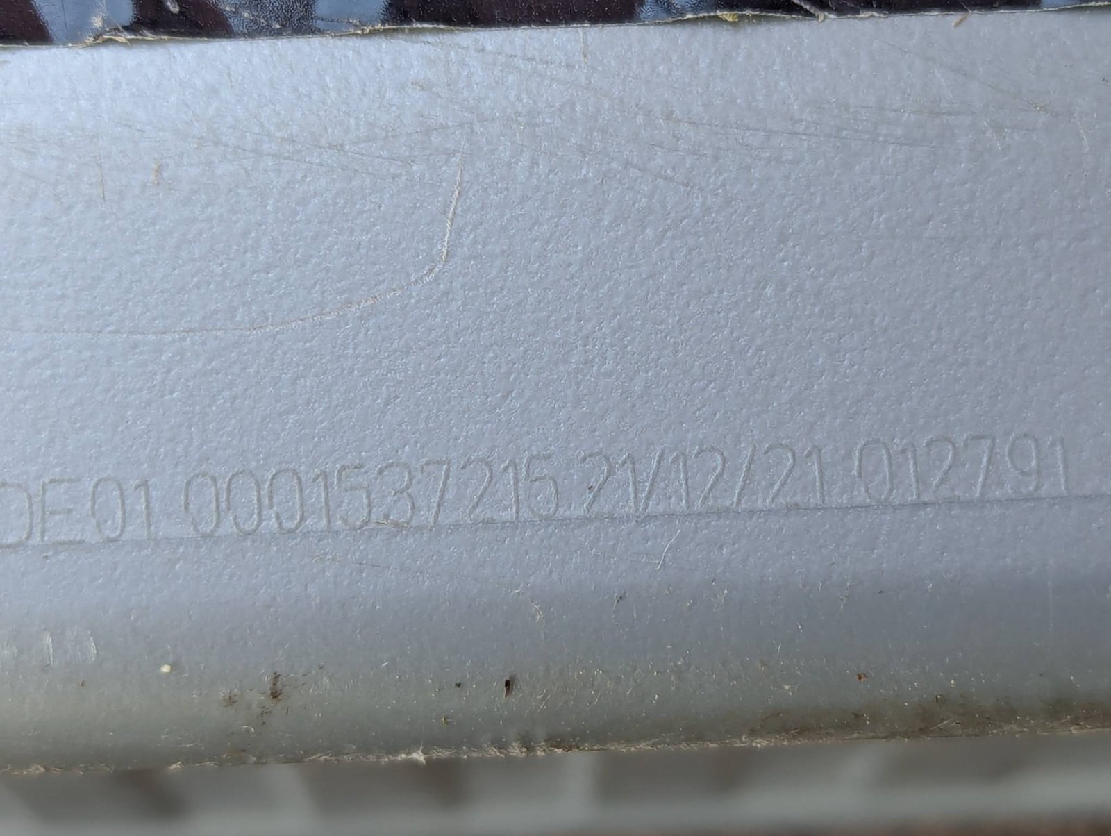

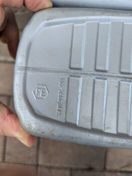

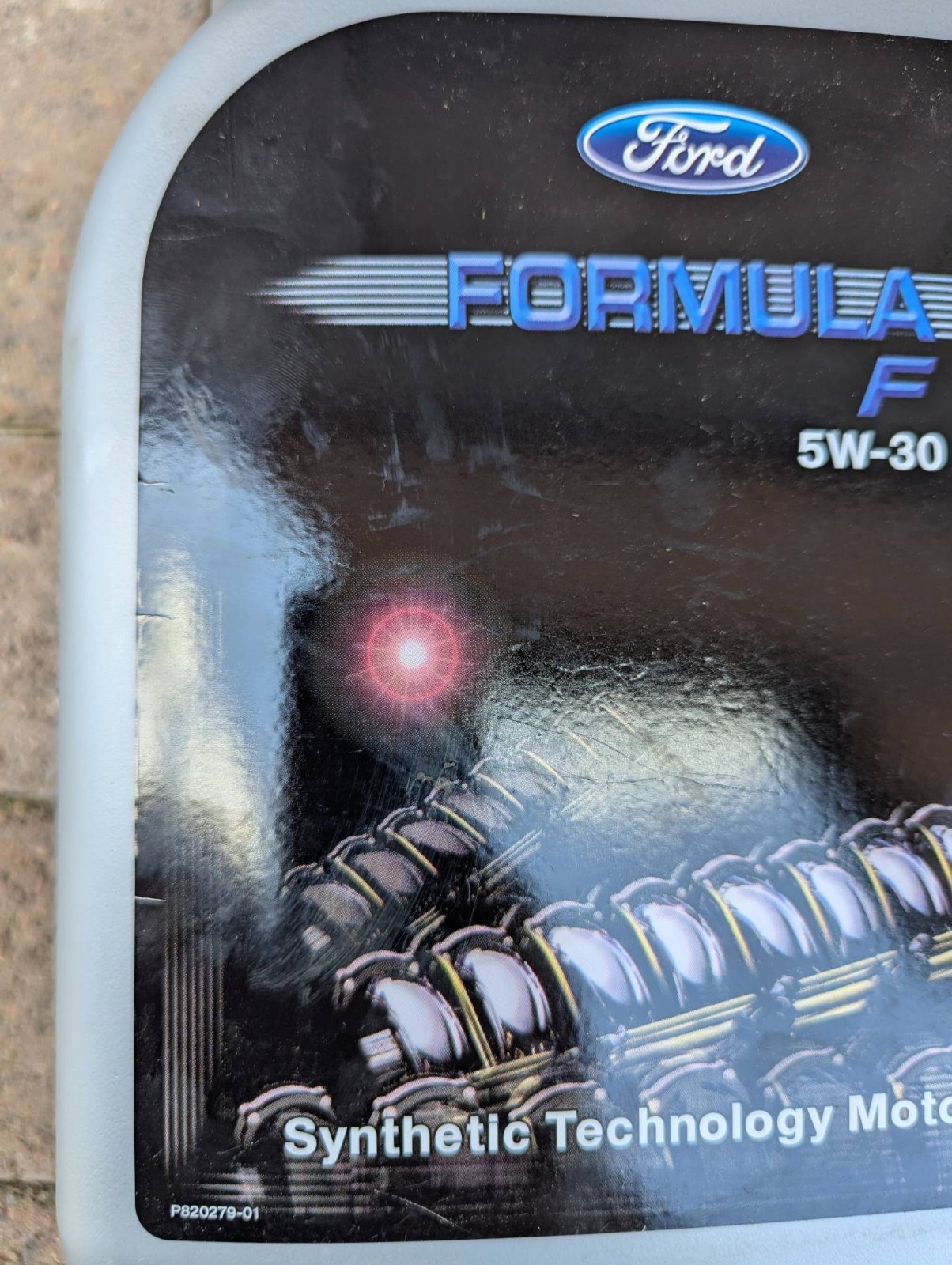

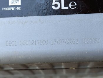

Вариант 3
тут этикетка на статике но расположение и качество банч кода вызывает вопрос
и качество литья канистры на дне, тоже не вызывает доверия
vingod 1 и 3 канистры розлив немцы, 2 канистра Бельгия, отсюда различия.
По нулям, беч кода на моторкрафт так же как и у формулы? Нули должны быть чуть смещены (на 1л, 5л)?
Только что забрал со словацкой почты такую же точно канистру масла, только на крышке наклейки с кодом нет
