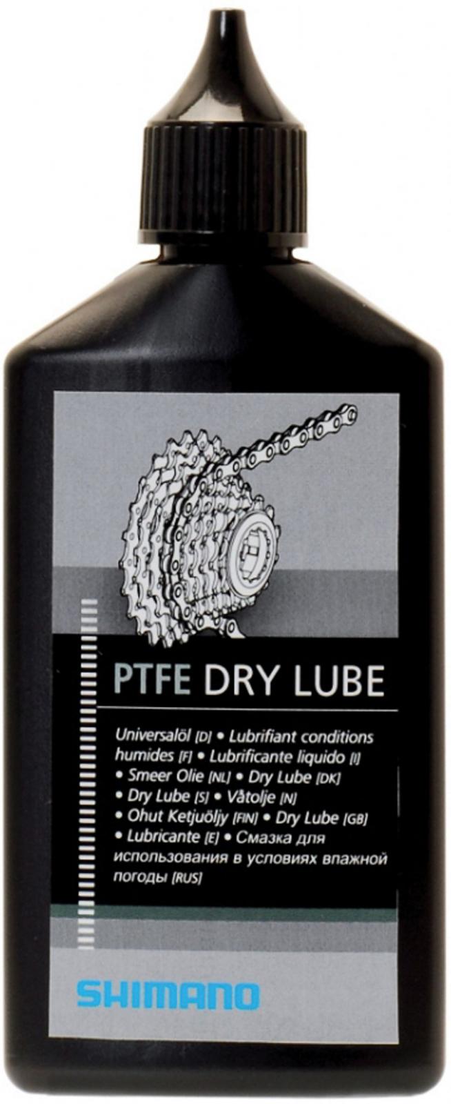

Daytona PTFE - не понравилось, но стоит не дорого
Shimano PTFE dry lube (для сухой погоды) - в принципе не плохая смазка, но думаю за эти деньги можно придумать что-нибудь по интереснее.
Shimano PTFE wet lube (для влажной погоды) - пока мало опыта с этой смазкой

Просто шимановская смазка, которая мне нравилась заканчивается, вот и решил попробовать новые.
