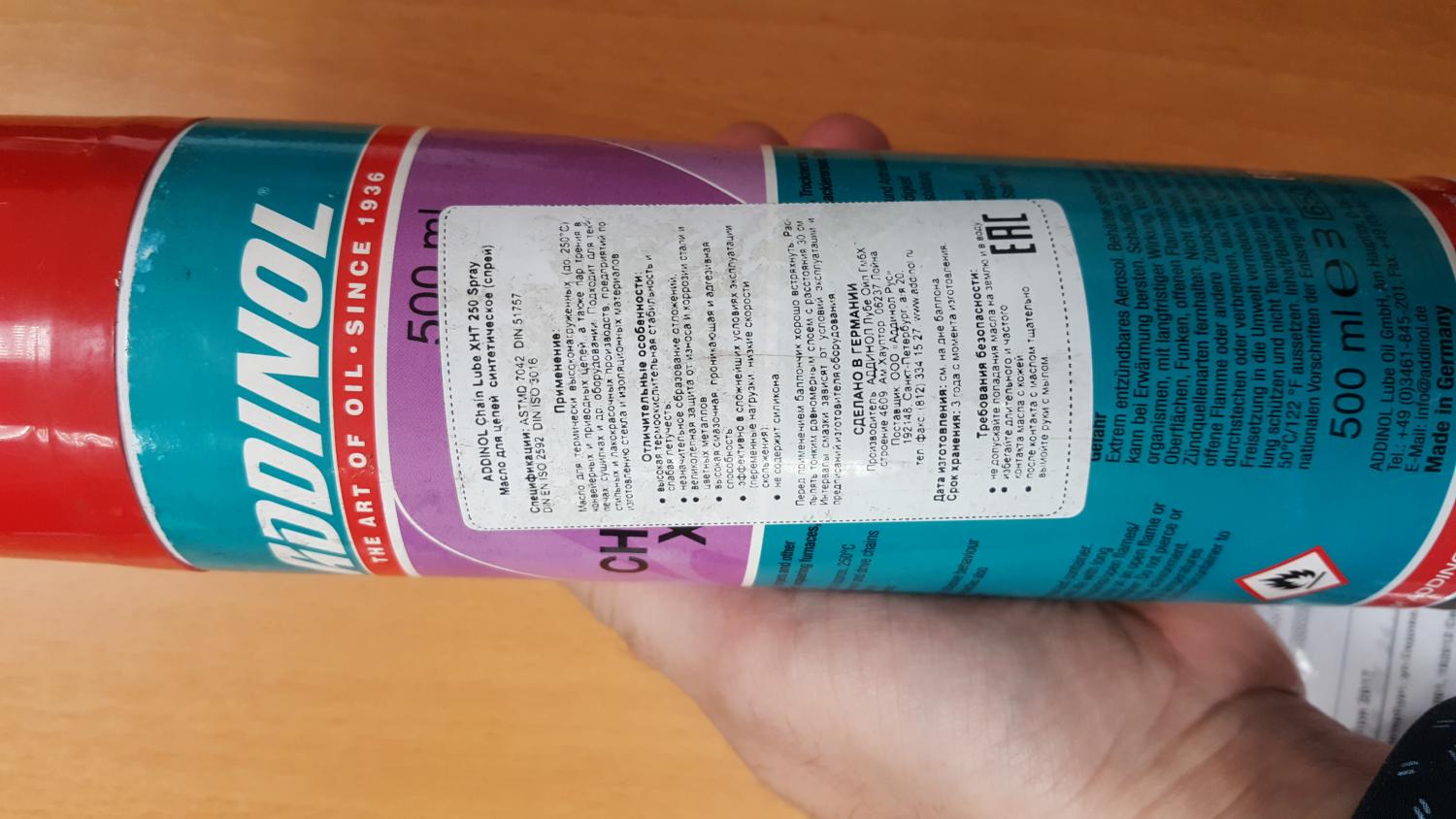

Давно уже использую эту. Отличная смазка для цепей.Держится на цепи достаточно долго, я смазываю через примерно 200 км, смотря где катаюсь. Грязь и пыль практически не собирает, после "мокрых" покатушек не смывается.
Естественно смазывать нужно чистую цепь, с чистыми звездами системы и кассеты (трещетки).
