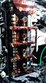

Друзья, привет
На данном форуме новичок и могу непроизвольно где-то накосячить - заранее за это извиняюсь перед вами. И да, я уже читал тут темы, посвященные либо Honda Accord VIII, либо именно K24Z3, но к сожалению не нашел ответа на свой вопрос, лишь косвенные ответы.
Итак, что имеем:
Honda Accord VIII 2008г/в с двигателем 2.4 K24Z3.
Пробег: 291тыс. км.
Соотношение город/трасса: 70/30
Стиль вождения: агрессивный.
Прошивка VTEC Team Евро-2 со смещением полки VTEC.
Холодный впуск, удалены каты, выпуск на компонентах MG Race.
Средний диапазон оборотов: 3.5к-5к
Частенько кручу в 8к на лепестках.
Расход масла: 600-700гр на 7500км.
Заменён выпускной распредвал.
Глобального кап.ремонта не было.
В пользовании машина год. Использование в центральной части России (Нижний Новгород). Пробеги большие в виду специфики работы - в день около 150-200км. До меня (до 230тыс) лили 0/30 оригинальное масло. Я перешел на 5/30 - сначала был Amsoil (спасибо этому форуму и тестам масел), сейчас перешел на Idemitsu ZeproTouring 5/30 в виду значительно выросшей стоимости Amsoil.
Суть вопроса и проблемы:
Двигатель очень грязный (прикладываю фото), весь в лаке и я, как заботливый владелец, хочу его отмыть насколько это возможно, без последствий по угару масла.
Сейчас принял тактику промывки BG109 при каждой замене масла. То есть сливаю отработанное, заливаю недорогое новое и добавляю BG109. Далее 20мин на 1500 оборотах и сливаю его. Далее промывочное масло и только потом свежее, попутно меняя масляные фильтра.
Услышал некие отзывы, что Idemitsu сильно загрязняет мотор. Не знаю так ли это. И вот я задался вопросом - какое выбрать масло для перехода, с хорошими термостойкими показателями (чтобы не горело и не жрало), да такое, что еще и хорошо мыло двигатель???
Хотелось бы услышать мнение знатоков. Всех заранее очень благодарю.

1 час назад, Crazy_novik сказал:
1) какое масло лучше выбрать, чтобы не горело и моющие в порядке?
Да я бы любые недорогие масла использовал 0-20 в приоритете, даже если всё равно будет угарать, или 5-30 но только с допуском А5
2) какие долгоиграющие промывки посоветовали бы?
Винс хороша, которую тут советовали, но по-моему она сейчас очень дорогая. У ликви моли есть долгоиграющая, тоже нормальная. Чудо от них от всех особо ждать не стоит, но я бы использовал постоянно при каждой заливке масла.
3) масло думаю сейчас менять в районе 5-6тыс.
Самый лучший вариант 200м.ч. и на замену.
4) следующие 30тыс думаю в целях профилактики поюзать BG109
Хороший выбор.

Я бы в подобной ситуации, разобрал ГБЦ, со снятием. Замена прокладки ГБЦ заодно, замена маслосъемных колпачков, а ГБЦ вместе с распредвалами отдал бы на ультразвуковую мойку.
Да, геморрно. Да, 1-2 дня потратить придется. Финансово - дешевле, чем каждый раз мыть промывки. Эффекта больше. Блок уже насколько возможно будет отмываться маслами. Как плюсы сверху, возможно меньший жор масла (колечки то поменяны), чистые распреды,  ГБЦ, клапанная и тд.
Сам делал что-то подобное , правда на ВАЗовском моторе зимой. Всё блестело, как у кота ....
