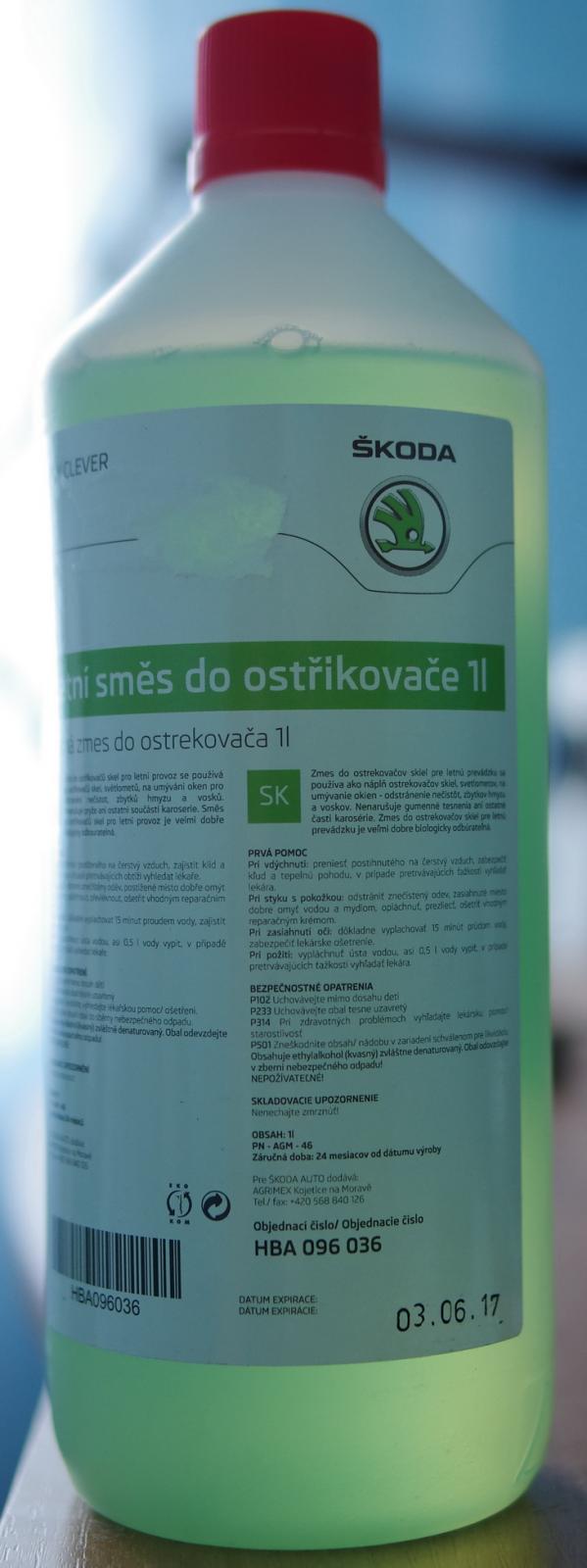

Взял на пробу VAG HBA 096 036  - Жидкость летняя для омывателя стекла, 1л
post-16816-0-35795800-1463000893_thumb.jpg  post-16816-0-24842000-1463001007_thumb.jpg

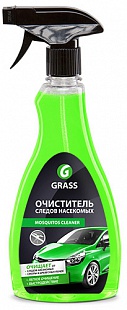

В багажнике Грас и Лавр
Пока пользуюсь последним , нормальная жижа
@lzsound, Так на картинке спрей, о каких, 50-250 разговор?
а что мешает вылить в бачок половину флакона?)
Себестоимость в разы подскакивает, из за бутылки со спреем!
