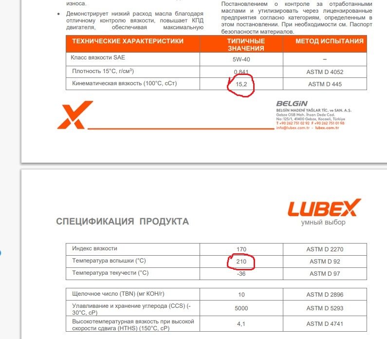

имхо неприемлимые показатели.
ССS и МRV довольно низкие, что косвенно может говорить о маловязких базовых маслах, а HTHS при этом, наоборот большая - 4,1, что косвенно говорит об обратном. Непонятно

Это типовые показатели.

тады они не хрена не видЮт
