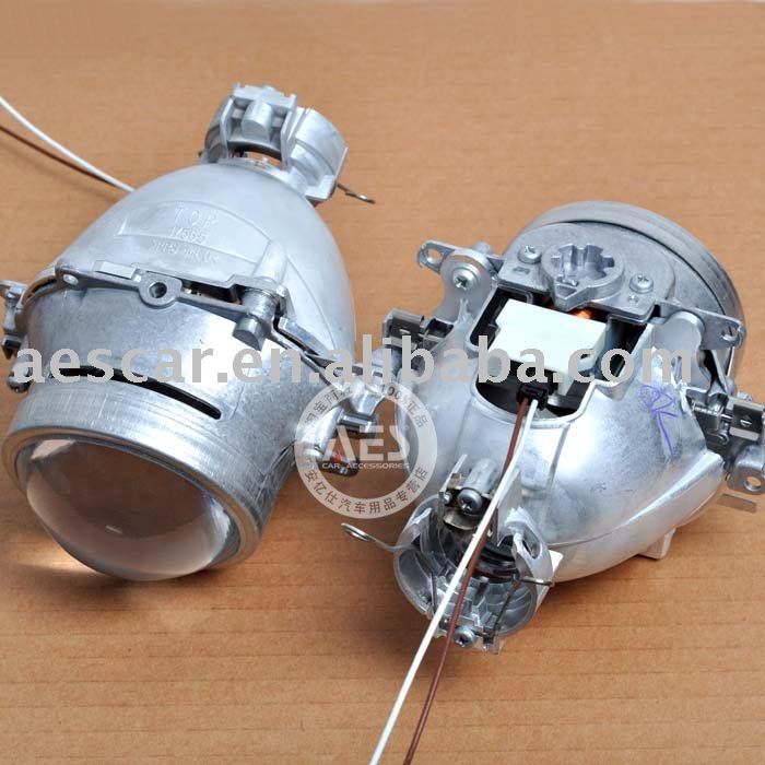

У меня устойчивое мнение образовалось что у всех этих универсальных китайских модулей свет в два раза хуже (светоотдача), чем у OEMмодулей. Хочу на деле посмотреть - Levsh'у надо! :crazy:

1. модуль разборный полностью "до элемента"

у всех не может быть настолько хуже .....есть разные модули с разными параметрами ...
1. например в 1G физически маленького размера невозможно реализовать многое ...
2. 3G уже близки по параметрам к фирменных, если попадется хороший экземпляр ....из первых партий или выбранный
3. с полноценных больших линз уже и спрос больше ....
да и еще ....по поводу смотря с чем сравнивать .....если вы сравниваете китайские БИ модули так и сравнивайте с БИ модулями!OEM!! а не с моно модулями ....
конструкция ведь совершеннннооо разная...
бимодули OEM по свету отличаются от моно модулей ....так что ....
romka-omsk ну я собственно об этом же, если у меня вот эти http://www.autoclub72.ru/forum/index.php?s...ost&p=21265 в полтора раза хуже светят чем линзы в DEPO на RAV4, а они реально большие у меня с большими линзами - но меньше чем деповские в фаре понятно. То представляю как светят G1 которые еще меньше моих.
Конечно все завист от покрытия отражателя его конструкции качества производителя итд. Вот я и хочу посмотреть, что смогли выжать китайцы из такого маленького размера и надо ли оно мне. Я реально после того как увидел свет DEPOвских фар, который очень яркий и бьет очень далеко, остальные поделки стал воспринимать несерьезно.
