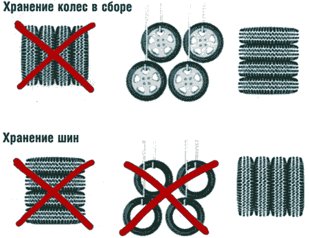

Renat если резина на дисках, сложь просто стопкой все четыре. Предварительно надави на нипель немного снизь давление...

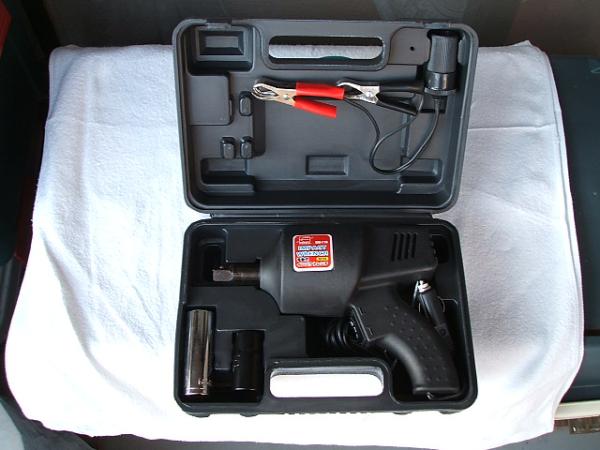

Сегодня менял свою летнюю на зимнюю. Менял сам (только диски с резиной переставлял). Сначала достал балонник давай откручивать, половину гаек не могу открутить :crazy: На шиномонтаже своими пистолетами закрутили так... Плясал плясал около машины.
Подходит сосед, щас говорит открутим. Дастает пистолет который откручивает гайки на вроде шиномонтажного только от него провод до прикуривателя, раскручивается раскручивается и потом с силой щелкает срывая гайку с места. Принцип такой же как у шиномонтажных работающих на сжатом воздухе. Фирма пистолета Phantom - очень помог. Хозяин говорит работает уже три года - никаких проблем. Собираюсь взять себе такой... Цена около 1 тыс руб.
Вот на вроде такого
Так же использовали вот такой домкрат
http://www.phantom.ru/auto-accessory/domkr...oy-2-t.152.html
Тоже свое дело сделал на пять.
Вообщем я на зимней резине, летнюю помыл губкой от грязи и сложил стопкой в гараж.
RadioFanat наверное проведу экспиремент, так и сделаю. :crazy:
Тorcon, а зачем давление снижать и в таком случаи до скольки атм? Просто у меня зимняя все лето пролежала с 2 атм, и даже не спустило! :)
Renat , тебе уже ответили - вполне адекватно !
