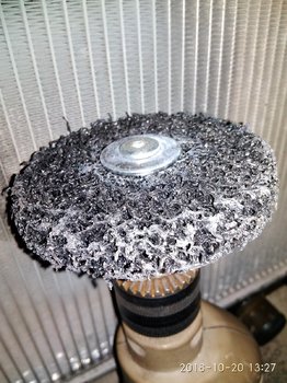

Наслушался я вас про пескоструй,и в прошлую субботу поехал к пескоструйщику.Красота конечно,вычищает идеально ! 10 минут и все готово ! Мастер сразу сказал что до утра металл не доживёт,надо покрывать.Ну я и поехал домой этим заниматься,но не получилось как планировал,к машине попал к ночи.Смотрю а уже ржа проступает! Я по быстрому преобразователем Lavr два раза обработал, и после каждого раза его смывал.На утро пришел вроде бы нормально.На неделе времени к машине подойти не было,и за неделю металл немного порыжел.Сегодня купил для зачистки круг фирмы APP d100 из полимерного материала (200 руб) и зачистил.Хорошая тема эти круги,они есть разных производителей.Чистит очень нежно он,и в тоже время быстрее чистит чем обычная  кордщетка,грязи и шума меньше от него.Но есть минус,он не долговечен!
После зачистки сразу покрыл участки тем что на фото в низу,завтра покрою с баллончика акриловой краской,и все это обработаю Tectyl 190.
