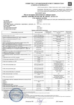

Приобрел масло SINTEC PREMIUM SAE 0W30 API SP/CF, ACEA C3  для Шкода Октавия A7FL двигатель CJSA(EA888 gen3) по цене 4л - 1818руб, 1л-602руб.
Фото и Паспорт качества прилагаю.
Для сравнения  прилагаю паспорт качества на SINTEC PREMIUM SAE 5W-30  API SN, ACEA C3. Мне показалось, что это масло одно и тоже, различия  только в кол-ве магния.  Олды, поправьте если я не прав.
SINTEC PREMIUM SAE 0W-30 ACEA C3, API SP-CF СТО 006 (01-22) 26.07.2022 г.jpg
lord0478 Принципиальное отличие в п.5 паспортов.
Ну и по магнию может из-за API SN или SP.....
Изменено пользователем biguxa
20 часов назад, biguxa сказал:
biguxa спасибо, по магнию согласен! Вместе с тем,  ну такая себе принципиальная разница по CCS)))
По пятому пункту паспортов качества разница в 3% между маслами 5w30 и Оw30. В чем принципиальность поясните подробнее? Специально открыл ГОСТ и обнаружил, что эта разница  в пределах разрешенной статистической погрешности измерения лаборатории 5,4%-8,9% из ГОСТ Р 52559-2006
14.1.1 Повторяемость (сходимость)
Разность последовательных результатов испытаний, полученных одним и тем же оператором на одной и той же аппаратуре в постоянно действующих условиях на идентичном материале в течение длительного периода времени при нормальном и правильном выполнении метода испытания, может превышать следующее значение только в одном случае из двадцати:
повторяемость (сходимость)=5,4% среднего значения.                                              (4)
14.1.2 Воспроизводимость
Разность двух единичных и независимых результатов испытаний, полученных разными операторами, работающими в разных лабораториях на идентичном исследуемом материале в течение длительного периода времени, может превышать следующее значение только в одном случае из двадцати:воспроизводимость=8,9% среднего значения.
Изменено пользователем lord0478
В случае 0в температура -35
А у 5в температура -30
Изменено пользователем MuxauJI
MuxauJI спасибо, не обратил внимание на это, полагал, что все масла при одинаковой температуре эти масла тестируются на параметр CCS и поэтому сделал сравнение.
