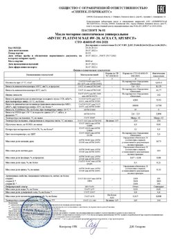

Мне вот очень понравилось масло. Большое спасибо представителю
Изменено пользователем MuxauJI
10 минут назад, MuxauJI сказал:
Щелочное и Nоаск прикольно....
13 минут назад, MuxauJI сказал:

1. MRV почти в два раза улучшили.
2. При 40 и 100С почти петро-канада 0в16, при 150С уже ближе к 10w30. А что, так можно было?
Изменено пользователем Денис_Буслаев
