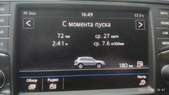

ДВС на этом масле работает хорошо, замечаний нет, но и проехал очень мало на нём. Расход бензина очень радует (как пример скину фото)

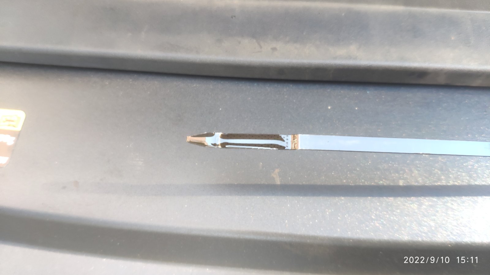

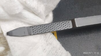

Угар масла 425мл. за 449км и всего 14м.ч.
На щупе 20 рисок, каждая риска 50мл, от максимум до минимум 1 литр.
Залито было до отметки максимум 4 литра масла, был отбор пробы после 79км в размере 125мл.
По фото видно, что 11 рисок ушло, это 550мл минус 125мл(отбор)
Итого 425мл угарело.
Литр на тыщу…:dash1:
Это фиаско, братан.(с):biggrin:

40 минут назад, Дмитрий_ сказал:
Итого 425мл угарело
Какие мысли на счёт ВКГ? Ковырять в этом направлении будите?
