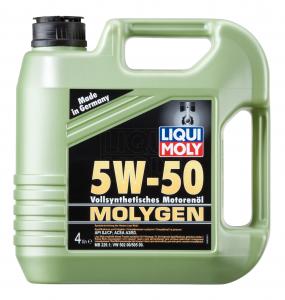

Для "пожилых" двигателей масла вязкостью 50 предпочтительнее по причине увеличенных зазоров везде (от масляного насоса и до маслосъемных колпачков).
а шумность мотора( работает на газу) не увеличиться от этого масла?и по зольности для авто на газу подойдет? Изменено пользователем REBELL
Про зольность не скажу (не знаю), а вот шумность явно уменьшится на таком масле - оно же более вязкое при рабочей температуре.
лить 5w50 и не париться?а то меня лечат что 5w50 для гоночных моторов,а не для старого корыта как у меня!
Тут все просто. Надо только представить двигатель с пробегом от 300-т тысяч километров. Масляный насос уже изношен, вкладыши уже далеко не первой свежести, а значит и давление тоже, постели распредвалов к такому пробегу также имеют существенный износ и пропускают масло, направляющие клапанов также увеличенного диаметра и через впускные клапана "сосут" жидкое масло в цилиндры. Так вот заливая масло чуть большей вязкости мы помогаем двигателю прожить еще какое-то время, отодвигая капиталку.
а какое еще масло по содержанию молибдена схоже с Liqui Moly Molygen 5W-50?не могу найти это масло!

Во всей новой серии Molygen NG содержание молибдена порядка 70 ррм.

Ну что ж, читаем внимательней. Итак:
1. Есть определенное противоречие в Вашем сообщении, информации с офсайта и анализами:
Вроде всё отлично, прекрасно корреллируется с содержанием MoDTS в современных маслах - с 50-100 ррм, думаешь: наконец то Ликви Моли закончило эпопею в 50 лет с MoS2,
и на этом тему можно было бы закрыть: "оркестр играет туш, реют знамёна, в воздух чепчики бросают".
Однако на офсайте:
Для достижения оптимального эффекта по снижению трения и износа необходимо вдвое меньшее количество присадки, чем у масла Molygen первого поколения.
http://liquimoly.ru/new_molygen.html
Что должно соответствовать примерно 350 ррм
А это никак не соответствует Вашему личному утверждению "порядка 70 ррм", это меньше на порядок, т.е. в 10 раз, чем в анализе "старого"
http://www.oil-club....850#entry169850
2. Как отличить "старую" и "новую" формулу при покупке?
3. @Boroda65, Вы посеяли зёрна сомнений, что "новый" Molygen ни чуть не лучше, чем "старый".
Сделайте анализ, убедите таких как я, что Ваши слова имеют вес и им можно верить.

Если не ошибаюсь, старый просто Молиген, новый Молиген NG

Звиняйте, редко захожу, всё знаете=ли рекламой и маркетингом замучился. Зашел, смотрю, вруном посчитали. Видимо Вы не изучали в подробностях то, что у нас на сайте написано. Новый молиген, специально для внимательных имеет обозначение NG (New Generation). В новом Молигене кроме собственно молибдена есть вольфрам, действующий аналогично. А вот путать с дисульфидом новое поколение уже как-то не солидно. Изменено пользователем Boroda65
Можно смещивать Liqui Moly Molygen 5W-50 и LIQUI MOLY MOLYGEN NEW GENERATION 5W-40?
Сейчас залит LIQUI MOLY MOLYGEN 5W-50, надо долить грамм 100-200, на долив есть только LIQUI MOLY MOLYGEN NG 5W-40.
Начал лить масло с лета, 5-40, раньше лил тотал, он темнел на второй день (100км проезжал где то)
Залил ликви, масло начало терять зеленоватость только после 1500км, после 2500 стало уже темнеть)
Мотор 3s-ge
часто в красной зоне, боком повалить, так что для масла результат хороший)
Да и в минус 25 не плохо заводиться.
