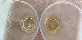

Налил в пластиковые стаканчики масло LM 0в20 и 5в30, для сравнения текучести, после того как они отогрелись осталась в масле белая слизь. Они чтоли растворяют пластиковые стаканы. Сунул их в микроволновку, масло не нагрелось. Значит воды нет в нем. Но хотя и осадок внизу . Может это конденсат при нагреве масла в стакане после заморозки?
