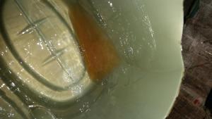

Ситуация в следующем -
Купил две канистры масла Лукой 5w-40 люкс синтетик, API SN которое, на дне одной из канистр был белый осадок, тячуий такой. Увидел это когда заливал масло в мотор, собственно под конец он и пошёл вместе с маслом.
Вторую канистру взболтал перед тем как залить в двигатель.( ))) Не знаю, плакать или смеяться.
До этого момента пользовался маслом другого производителя и ничего подобного никогда не наблюдал.
На подделку не похоже, да и брал на фирменной АЗС.
Написал в Лукойл, ответили следующее -
"Осадки и любые механические примеси в масле не допускаются. Такое масло считается некондиционным, не паспортизуется и не поступает в продажу. Чистота масла обеспечивается технологией производства и системой контроля качества.
Сообщите, пожалуйста, где, когда и у кого Вы приобрели данную канистру. Соответствует ли вид купленной канистры с представленной на нашем сайте? Были ли защитные элементы канистры целыми при покупке? Вышлите фото канистры и этикеток (передней и задней) на канистре."
Отправил фото. ждёмс...
Решил залить Лукойл не из экономии, а по хар-ам понравилось...API SN абы кому не дают...А тут такое...Лил бы себе спокойно и дальше шелл...так нет.(
Как думаете, продолжать ездить или срочно!!! сливать масло? Двигатель то один.

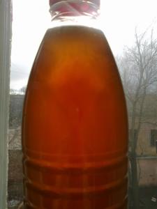

У меня тоже был такой осадок,как на фото@Лилипут.Только не так много как у автора и не тягучий.Заметил только когда из канистры сливал в литровую бутылку с собой на доливку.Последние 2-3 см3 были более белёсые,чем всё масло,заметил именно когда переливал,а не когда уже отстоялось,так что посуда ни при чём,да и она была чистой,сухой. Масло брал на заправке Лукойла(не франшиза),дата производства -август 2012,г.Пермь. Фото сделал,мутный столбик посередине это как раз последние белёсые капли.Отстоится,посмотрю что на дне будет.
Изменено пользователем AVTOBOT

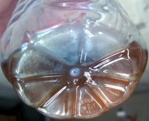

Месяц назад купил масло Fuchs Titan GT1 PRO C3. Так как тара была 20л, решил перелить в 5л боклажку из-под воды, чтобы не ехать на ТО с 20л канистрой. После ТО в боклажке осталось немного масла, и я оставил ее в кладовке. Сегодня ковырялся в кладовке и глянул канистру, а на дне белый тягучий осадок. Фото и видео прилагаю.
Стоит беспокоиться? Масло сейчас в моторе, никак себя не выдает.
Может быть дело в небольшом количестве воды, оставшейся в боклажке перед заливкой туда масла?
https://youtu.be/gUteIwhtz-0
Изменено пользователем bol
@bol, когда оставляешь бутылку не высушенной и туда наливаешь масло получаешь тоже самое. Перелей масло в чистую высушенную тару и посмотри будет ли так же.

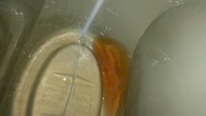

Добрый день. Очень похожая ситуация. Все видно на фото и видео. Лукойл купил первый раз. Паника в селе, что делать?! Раньше заливал синтетику Роснефть 5w40. Масло покупал в хорошем магазине, пользуется моим и доверием местного населения. Покупка была после январских адовых морозов, возможно морозили, но это только мои предположения.
Видео большое. Поэтому все выложил на яндекс диск. Вот ссылка. Там и фото и видео.
https://yadi.sk/d/fdA1YhDD3BYAsX
Обводнение масла, от воздуха в котором влажность. Я масло когда для зимних тестов наливаю очень часто вижу этот белесый налет. Может быть еще от присадок, пакет присадок это грубо говоря суповой набор из солей, хим соединений, там есть чему осаживаться в белый осадок, в коричневый осадок итд. :)
В общем я считаю это норма.
Канистра была запечатана. Вскрывал защитную фольгу прямо перед заливкой в мотор. Осадок увидел когда сливал остатки в литрушку на долив в дорогу. Это я к тому, что напиться водой у него просто не было времени. Спасибо за ответ. Как я понял, встречается это часто и на тестах оказывается, что масло настоящее и хорошее???
