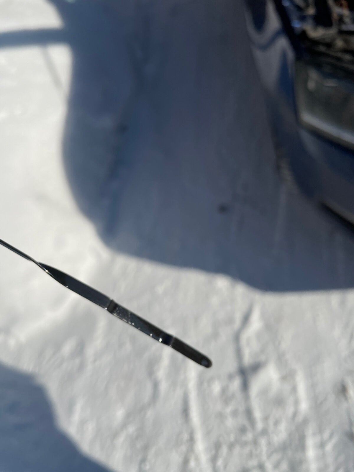

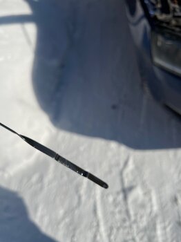

Справедливости ради у меня тоже немного угарает это масло, как впрочем и С3 0W30 Premium, вместе с тем пока в пределах разумного 3-4мм за 7000км(С3 SP 0w30). Было бы здорово если Ваши сообщения были чем то подтверждены еще, например, фотографиями щупа с маслом в разные интервалы. Так будет информативнее. Свои фото угара это масла за 3500км на сабже прилагаю. Первое фото со снегом было, второе стало.
lord0478 , на 6 делений угарело, то есть 300мл за 3500км?

IMG_2993.thumb.jpeg.4eff86e2e509fadeae093ce787df7b3d.jpeg вот еще одно фото, не мог нормально фокус словить
Дмитрий_ по мл не скажу, но 2-3мм щупа угарело точно. Внутри маслоналивной горловины видел маленькую девственно чистую деталь головки.
lord0478 , всё равно не пойму на сколько делений ушло:unknown: ты сам лучше напиши, на сколько делений, так как одно деление 50мл.
2 минуты назад, lord0478 сказал:
Да не надо мм, там вот эти точки и расстояние между ними - это деление 50мл
1 минуту назад, Дмитрий_ сказал:
5 делений:cool:
Только что, lord0478 сказал:
5 делений:cool:
250мл значит ушло. Вроде немного за 3500км.
Да, согласен не критично для общего планируемого пробега  в 7000-7500км, вместе с тем еще у меня и пробег на авто небольшой 66000км.
