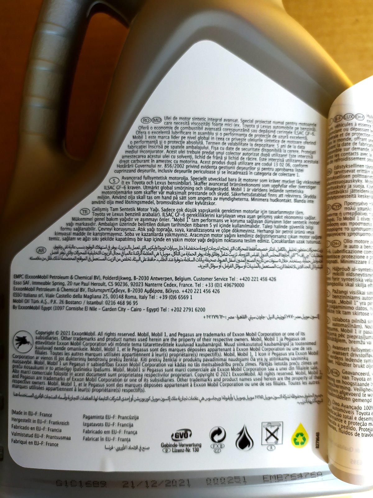

kartar 1 Опубликовано: 18 августа 2022 Поделиться Опубликовано: 18 августа 2022 Появилось у нас масло в фасовке 5 литров. Что характерно, нет никакой системы проверки (европеец!). На упаковке нет ни одной славянской буквы (даже болгарской). Происхождение - француз. Ценник высокий, более 100$ за канистру. Ссылка на сообщение
