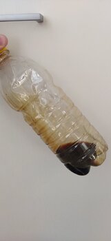

dima62rus cильно чёрное масло было?
на щупу зеленое, в объёме тёмное.
когда привод извлекли, стекало тонкой струйкой на просвет зеленоватого оттенка.
IMG_20220716_184240.thumb.jpg.7419648fac971d92505f03575c6afbab.jpgIMG_20220716_184256.thumb.jpg.06c853f53479e46fc5893dcd057e4435.jpgIMG_20220716_184310.thumb.jpg.9d52f199743d6dced4d06e89a41e8ecc.jpgIMG_20220716_184319.thumb.jpg.a0396f547b52306e25027bd4c0c7686f.jpg
