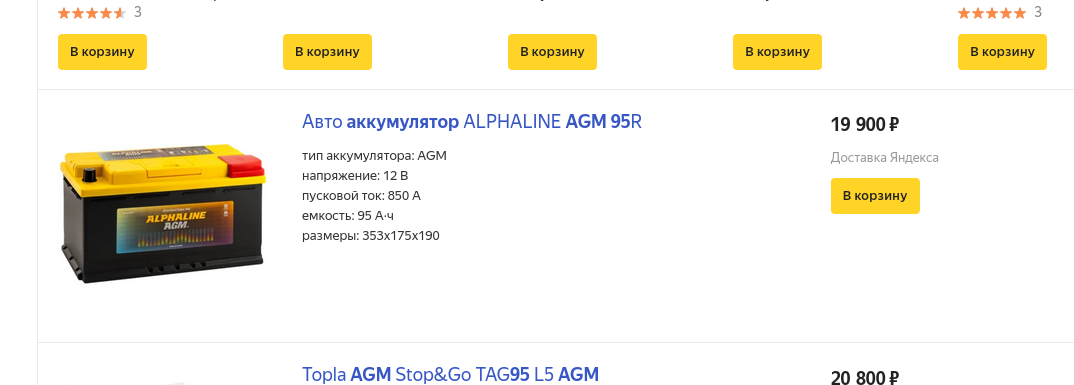

Я бы на самом деле брал тяговый свинцовый, как пример - у меня щас лежит AGM 95Ач (70Ач измеренный тестовым разрядом до 10,5), я его на авито за 2к купил и при 50% разряде он вполне может выдать 300 циклов, что более менее норм и точно года на три должно хватить .

13.07.2022 в 16:10, miltorg сказал:
Вы считаете что это оптимальная цена?
похоже на наипалово, если честно...

Дальше, вероятно что и считать не стоит?

Агм надо смотреть все варианты, тк может случится так, что можно за эти деньги купить купить 2 более мелких и в итоге получить в сумме больше. Как пример - я тут недавно нашел 60 ач агм за 7к, те получается что 2х60=120Ач за 14к.
Вот как пример
Изменено пользователем prv21
