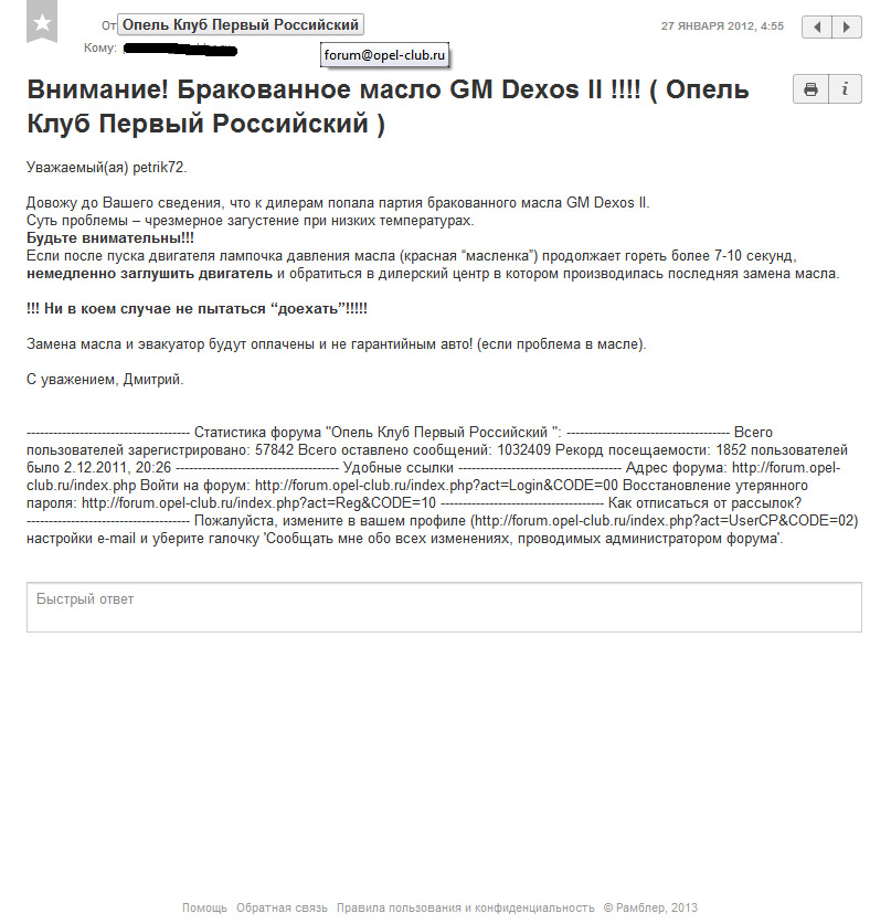

Я в своё время регистрировался на опелевских клубах, прошлой зимой получил письмо от одного из них. Вам эта история ничего не напоминает?
Обратите внимание на дату письма: 27 января 2012 г. Т.е. подобное, что описывается в данной теме, уже было в прошлом году.
