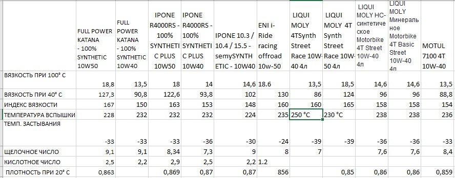

Недавно подбирал себе масло по мануалу на мотоцикл, в мануале написано api sl ,jaso ma/ma2, ни слова про минералку ,синтетику или полусинтетику, выбрал пару масел разных производителей и забил в таблице их характеристики, они между собой +\- одинаковый, так в чем на самом деле разница кроме цены, таблицу прикрепил.
