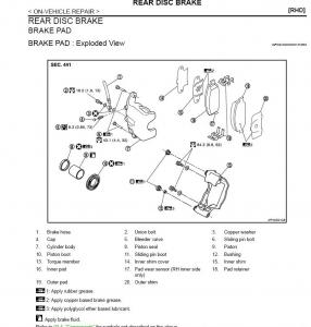

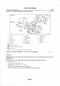

Ниссан Кашкай. Документы из Сервис мануала.
В переднем тормозе используется 2 смазки.

В заднем тормозе полигликолевой смазкой смазывают резинку на нижнем пальце, а сам палец ей не мажут. Также ей мажут кольцо на тормозном цилиндре.
Кто может прокомментировать отличия переднего и заднего тормозов и схему смазки?
А что здесь комментировать - для пальцев суппортов такой конструкции применяют полигликолевые смазки ( Niglube RM/PFG110/Molykote G-3407/Kluber GLK1 PF/Kluber Syntheso GLEP1/Fuchs Renolit LX-PG2 ).Без замечаний эти же смазки применяются и в качестве bremszylinder paste...Основное отличие смазки для тормозных цилиндров от смазки для пальцев только в том,что "смазку для пальцев" в качестве "смазки для цидиндров" использовать можно,а вот наоборот - нельзя,поскольку целевые смазки для тормозных цилиндров как правило менее термостойки,чем смазки для пальцев..Никакой другой смысловой нагрузки данная информация из Мануала Ниссана не несет..Оригинальными смазками Ниссана вряд ли кто-нибудь пользуется вообще,поскольку более качественные смазки даже от других именитых автопроизводителей в разы бывают дешевле Ниссановских..Вот как-то так.Условия работы пальцев обоих суппортов в данном случае примерно одинаковы - разница в описании процесса смазки - это не более,чем накладки в написании технического Руководства данного автопроизводителя ( у других автопроизводителей еще и не такие нестыковки встречаются ).
Говорил же, что одной смазки достаточно. (Колодки не считаем).
