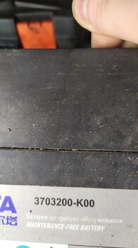

45 минут назад, Mechanic92 сказал:
Подскажите люди добрые, что это за такая китайская varta
Видимо какая то конвеерная варта для китайского авто. Только уж больно с запасом они зарядили. 60ач в корпусе D26R Пластины видимо толстенные)
Старенькая. Уж давно Варта под Клариосом ходит, Джонсоны отвалились
Изменено пользователем Maximuss
Maximuss дата изготовления как и на европейских вартах расшифровывается?
52 минуты назад, Mechanic92 сказал:
Вы код тут напишите, знатоки расшифруют
5 часов назад, Mechanic92 сказал:
такая китайская
Обычная китайская. При двух заводах Варты в Китае таких будет все больше и больше.
4 часа назад, Maximuss сказал:
60ач в корпусе D26R
Обычное дело. Самый распространенный тип в прошлом 56049. Зачем китайцам большой тхп? Да и там много больше 60ач, взвесьте и убедитесь.
4 часа назад, Mechanic92 сказал:
Нет, кодировка своя.
На вашем фото ее плохо видно.
Да и поскольку она конвейерная, то какого года авто, такого и батарейка.
23 минуты назад, krufel сказал:
8MZ222B3,если я не ослеп
8-год(либо 08 , либо 18), М - месяц(12).
Изменено пользователем krufel
