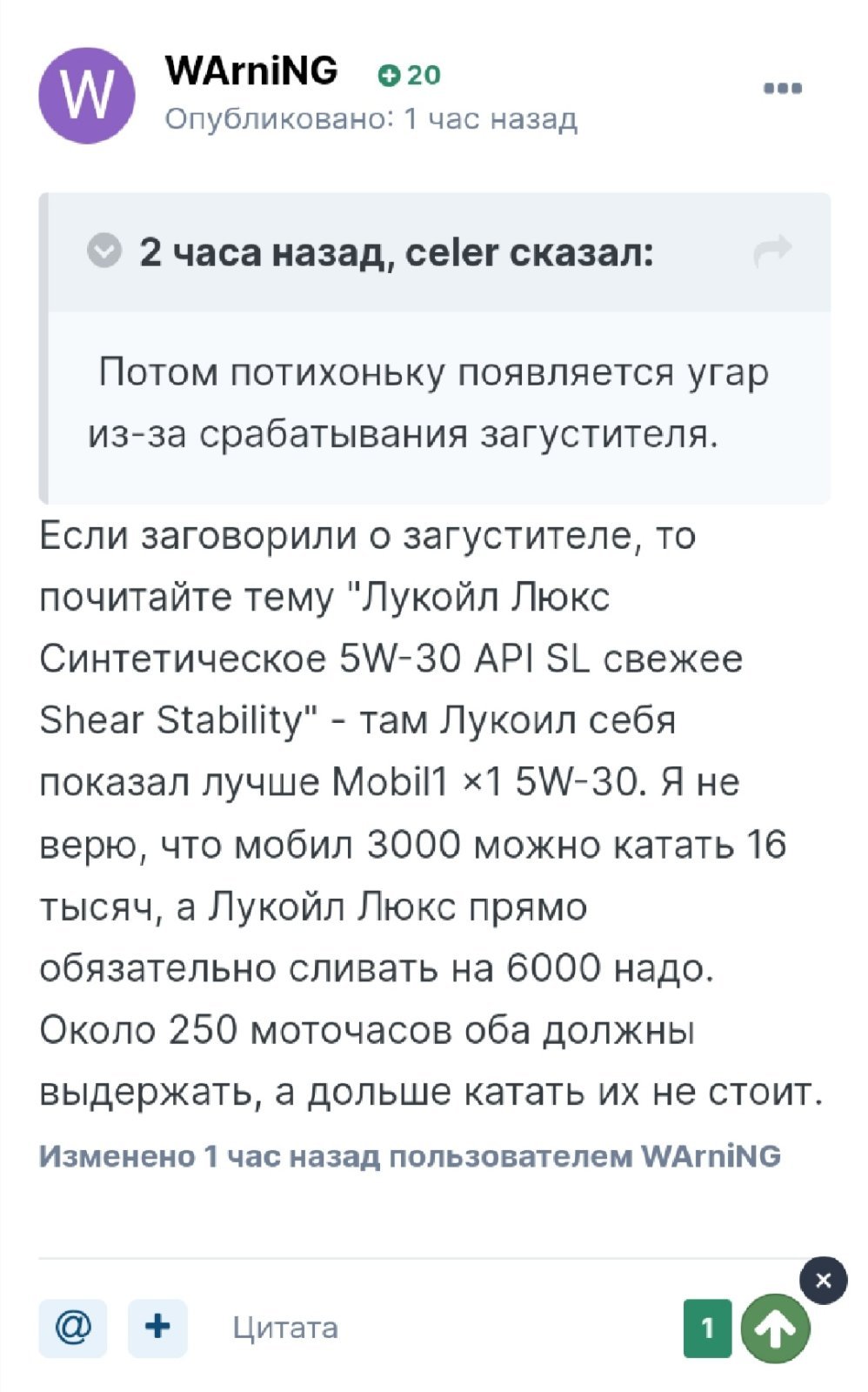

Где можно посмотреть анализы отработок и (или) Sheer Stability тест, которые доказывают ваши слова? Я не спорю и не говорю, что вы неправы, просто, я за этой вязкостью (5w40) и за полусинтетикой (API SL) никогда особо не следил, но помню, что, например, Лукойл Люкс 5w30 API SN показал неплохие результаты даже в сравнении с Мобил Х1 5w30 (скрин). Хотя, конечно, там другие базы, загустители, вязкость и пакеты присадок, но чем черт не шутит?)))
Посмотреть можно в соответствующей теме по полусинтетике Лукойл Люкс 5-40. Данное масло- на любителя, честно говоря, особенно при его нынешней цене.
